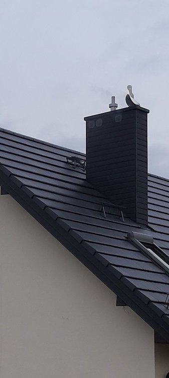

Witam.
W swoim domu posiadam komin systemowy do którego odprowadzane są spaliny z kotła węglowego oraz gazowego kotła kondensacyjnego za pośrednictwem wystawionej w komin rury koncentrycznej.
Instalacja jest stworzona tak że oba kotły mogą pracować w jednym momencie, lecz nie może pracować kocioł węglowy bez włączenia kotła gazowego ponieważ to on (Vaillanta 206 wraz z VR70) sterują pracą pomp, lecz do brzegu...
W momencie gdy oba kotły pracują to często tym z drewna leci na zakończenie kotła gazowego... Czy to jest dopuszczalne?
Witam.
Razem z dymem z kotla stalopalego leci również popiół i sadza. Jeśli kociol  gazowy w poblizu zasysa powietrze z dymem i popiołem..... napewno taki oddech nie wyjdzie jemu na zdrowie.
YARO
Jakie rozwiązanie można teraz zastosować?
