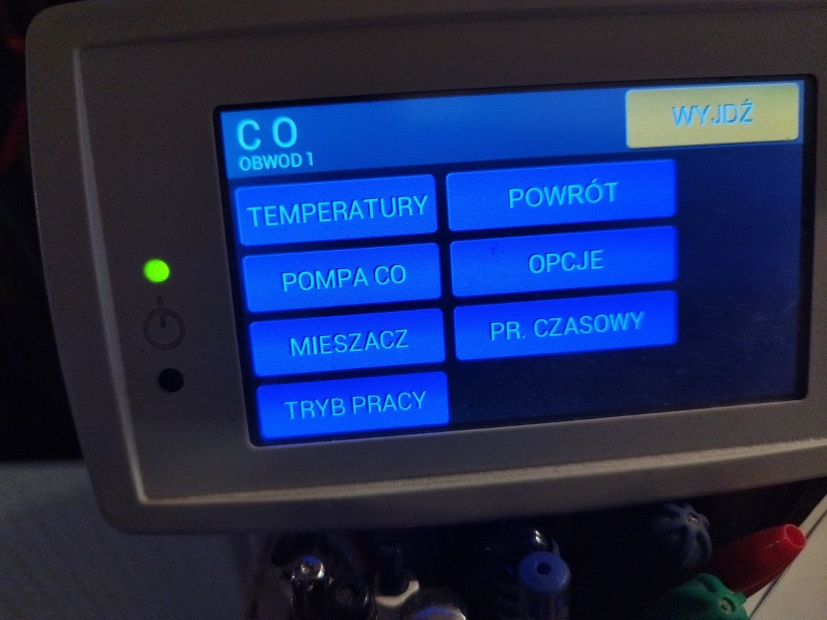

  9. Potrzebne gdzies aktywowac normalna prace sterownika-rozpalanie,rozpalone,tryb pracy,start,czy cos takiego.Przy wejsciu w tryb testowy sterownik sie uspi,bo gdyby pompka dzialala nadal w programie,czy 3d jakbys probowal...
  10. Tak,czy siak z wlaczona,czy wylaczona nie bedzie to poprawnie dzialac.Nic nie pcha w prawidlowym kierunku ta wode poprzez ten 3d.Ustaw 3d tak,by powrot CO wchodzil rowno w kociol i pompka kotlowa,niech pilnuje powrotu dopoki nie przerobisz.

  20. Czyli jescze nie ma skali dmuchawy w ustawieniach? Poki nie ma,to polecam oprobowac 5-7/25 bo dmuchawa w tym przypadku bedzie miala mocy isto 75-80W. I wydlužaj max.czas przekrocz.temp. na maximum,ktore dane oprogramowanie pozwoli.Niech pracuje i nie spada po 10 min by przy minimalnym przestapieniu zadanej zbytno w podtrzymanie i nie brudzi kociol.
  21. Tak.I powietrze 10/100.Uzyskajesz na 1 proc zmiany mocy kotla/podawania opalu tež jedno proc zmiany na dmuchawe.Po to wlasnie skala jest,by užylismy ta pozwolna zmiane na dowolnej dmuchawie.(przy palaczowi na wyzszym lewelu):-)
  22. 06 to jest 75/80 W.Poki dobro ci dziala jak jest,to užyj 9/23 Ja sterujem poki z opalom potrzebne tylko skala i powietrze niech ma dužo kroczkow.
  23. Ja bym potestowal powietrze najpierw zmniejszac.Niewyglada,bo jest niedopal,ale to može byc spowodowane zbytnym stopienim popiolu wysokim nadmuchom.....i sklejenim w nim i szybkim wypchaniem wegla.Bedzie to chwile wygladac,jakbys zmniejszal moc,ale kiedy palnik sia uzupelni wieksza iloscia opalu,to bedzie mocwieksza,czy jaka byla,bo moc jest w weglu i nie w nadmuchu...Wszystko poki nie pocznie kopczyc.
