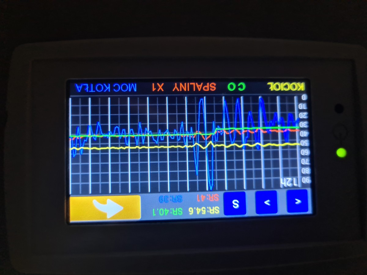

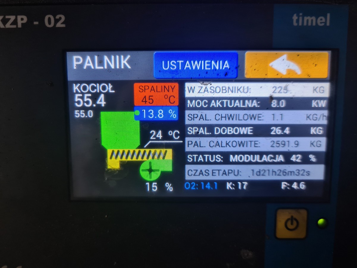

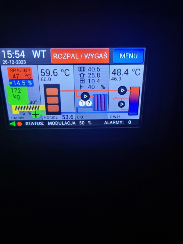

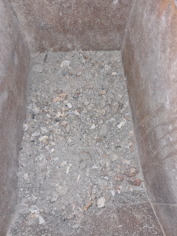

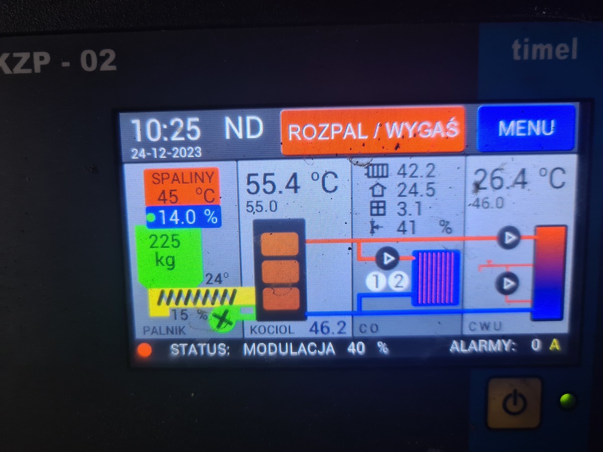

Witam posiadam kocioł z podajnikiem na ekogroszek firmy Witkowski ze sterownikiem SKZP 02 + Analizator spalin.Dom 110m2 parter z 7 petlami ogrzewania podłogowego i 9 grzejnikami oraz poddasze 50m2 z 3 grzejnikami.Popiół z 24h, czy jest coś co można zmienić żeby poprawić spalanie oraz zmniejszyć zużycie opału? Pompa na grzejniki na 2 biegu, podłogowa na 2 biegu, kotłowa na 1 i do ładowania zasobnika też na 1. Temperatura na grzejniki sterowana jest przez zawór 4 drogowy

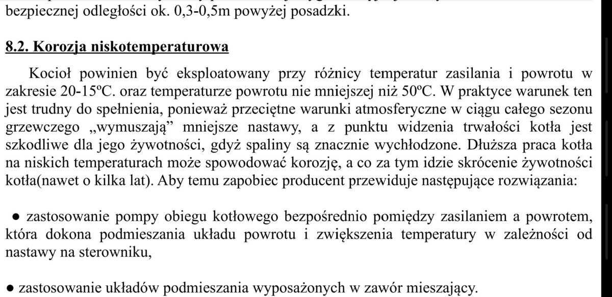

Czyli zmienię nastawę na kotle na 60 i powrót trzymać min 50 dobrze zrozumiałem. W instrukcji od pieca było min 40 stopni na powrocie dlatego tak ustawione

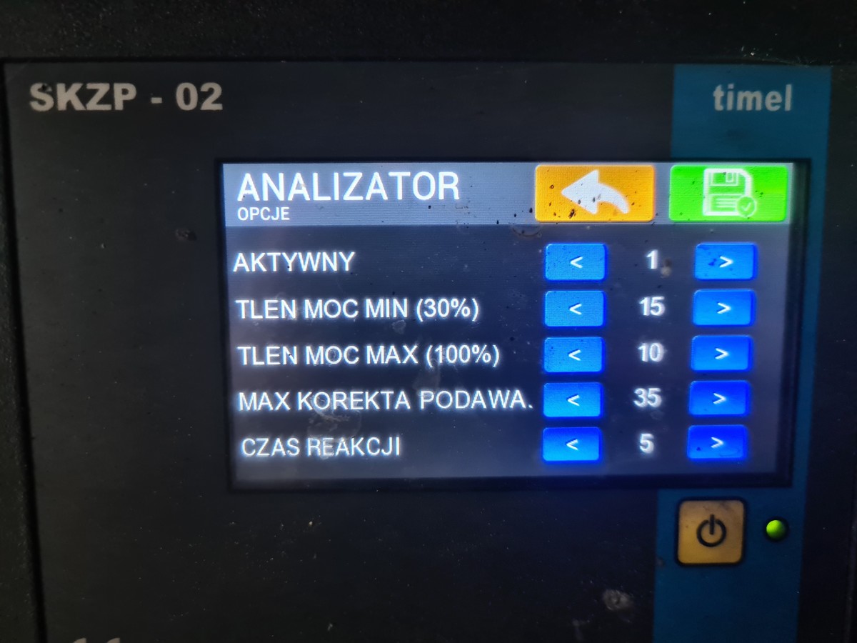

Po mojemu tlen trochę wysoko, spróbuj 9/14

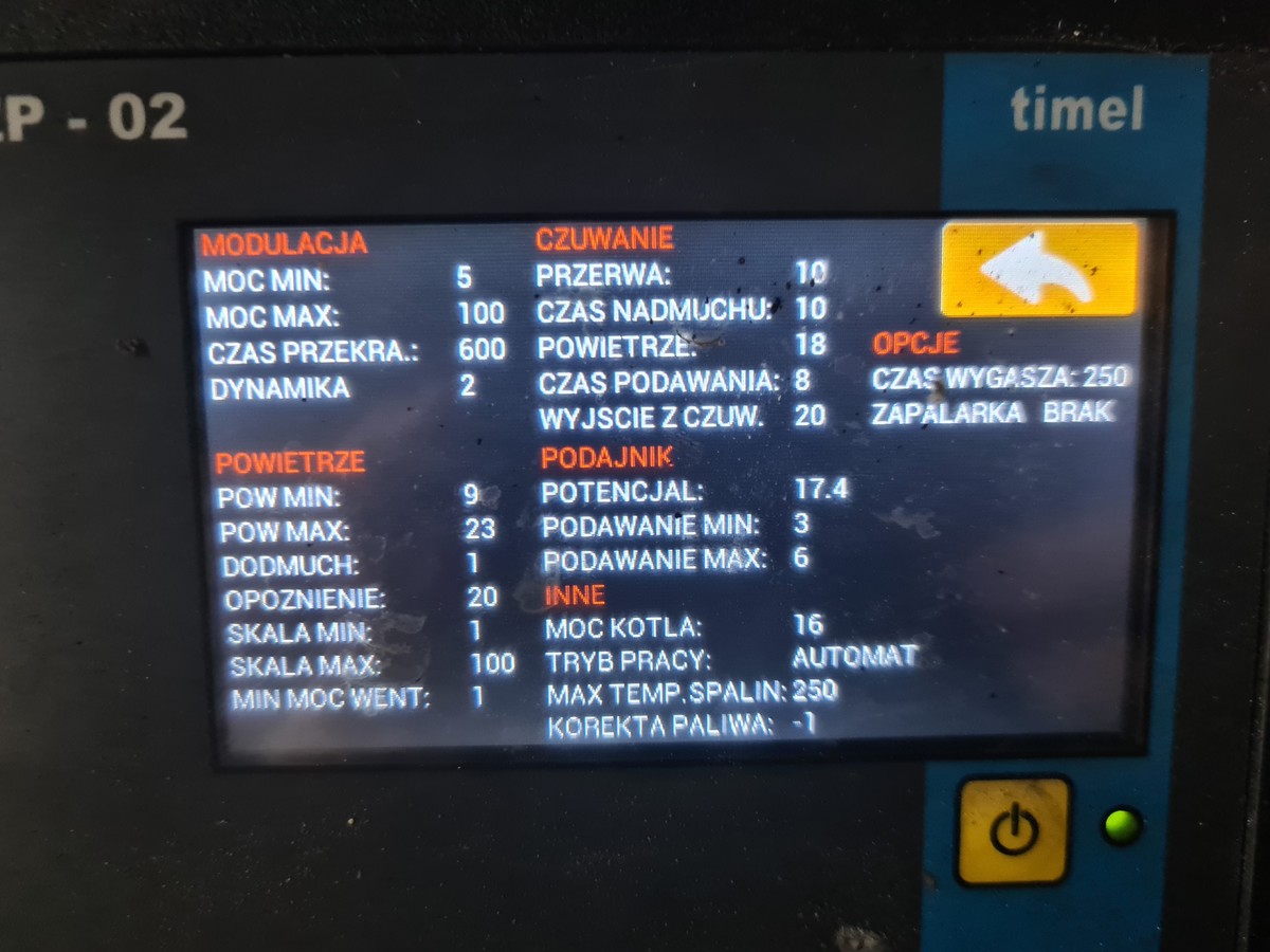

Zmienial bym ustawienie skali i powietrza tak same,ale jedno zamiast drugiego z wlasnie korekta bo min.powietrze jest dla 10% mocy,czyli min.pow.10...Uzyskajesz 100 krokow w modulacji powietrza zamiast 13.
A jaka skale proponujesz zaczac przy dmuchawie wpa 06 oraz jakie ustawienia powietrza
06 to jest 75/80 W.Poki dobro ci dziala jak jest,to užyj 9/23 Ja sterujem poki z opalom potrzebne tylko skala i powietrze niech ma dužo kroczkow.
Tak.I powietrze 10/100.Uzyskajesz na 1 proc zmiany mocy kotla/podawania opalu tež jedno proc zmiany na dmuchawe.Po to wlasnie skala jest,by užylismy ta pozwolna zmiane na dowolnej dmuchawie.(przy palaczowi na wyzszym lewelu):-)
