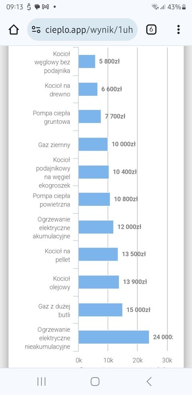

Skąd sie takie koszty wzięły ?
13500 zł to obecnie 10 do 11 ton pelletu , taką ilość to ja mam na 3 sezony ,

Z cieplo.app - serwis wyliczyl mi spalanie pelletu na poziomie 7.5 tony rocznie przy cenie 1700 zł.

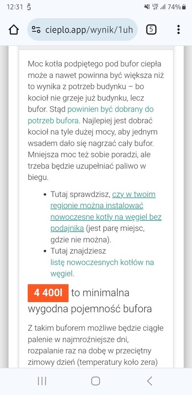

1 godzinę temu, cezario1 napisał(a):
Dlaczego taki duży bufor potrzebujesz? Może ktoś chce Cię naciągnąć na zakup tak dużego bufora a Ty wcale go nie potrzebujesz do domu 150m? Jak go wniesiesz do kotłowni .
Według serwisu cieplo.app potrzebuje buforu 4 400 litrów (w załączniku screen). Tak dużego zbiornika nie zmieszczę, ale dwa po 1000 litrów już tak. Jak czytałem artykuły to przy takim metrażu domu mniej więcej taki bufor jest potrzebny, niestety.
Popytam firmy zajmujace się montażem co o tym sądzą.
Coś źle musiałeś podać. Ja mam bufor 160 litrów i starcza na cztery godziny. Oczywiście to dotyczy temperatury 40 stopni na buforze, OP i domek 120m2 z 2016 ocieplony 15cm. Ale mimo to, te 4400 litrów do kostki 150m2 wygląda na jakiś błąd w wyliczeniach.
Zakładając deltę (o ile stopni trzeba podgrzać wodę) 40, to potrzebowałbyś na dzień około 5000 kWh
Kocioł o mocy 22 kW musiałby to grzać pełną mocą przez ponad 9 godzin. Wątpię w to że jeden zasyp wystarczy.
Tutaj link do wyniku: https://cieplo.app/wynik/1uhdx
Myślę, że wszystko dobrze podałem. Chyba, że sam kalkulator źle działa? Ogólnie wyniki pokrywają się z audytem energetycznym, który był wykonywany w tym roku.

😀 Ale to się robi różnica 2400 litrów mniejszy bufor.
To co będziesz modernizował? Trzeba wpisać do ciepła app tak jak będzie. Źle masz powprowadzane ceny paliw Za energię elektryczną trzeba liczyć 1.8 zł po przekroczeniu limitu z opłatami przesyłowymi a masz wpisane 0.80zł. Węgiel to chyba za 1100zł też nie kupisz. Wszystkie ceny musisz zaktualizować.
Powierzchnia domu w ciepło app wyszła większa o 35m. Temperatura w domu wpisana chyba za wysoka 21 do 22 stopnie maks. Chyba na klatce schodowej 19  i w niektórych pomieszczeniach może być niższa więc średnia wychodzi mniejsza .
