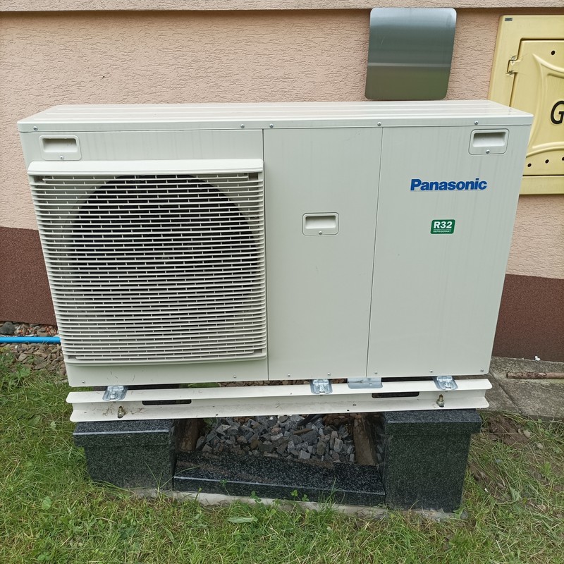

  1. Witam Kolegę , ja mam 10 km ,czyli najdalej 22 km od siebie mieszkamy😄 Powierzchnia do ogrzania to około 200m , mocy grzejników nie liczyłem w większości zostały założone ćwierć wieku temu jak dom był nie ocieplony , po dociepleniu stały się za wydajne . Poza tym założenie moje było by grzać pompą w okresach łagodniejszych przez to mam pompę 7kw , tak to mam kocioł pelletowy i już się zastanawiam czy cwu nie grzać nim , bo zimno zapowiadają . Gdzie będzie granica że lepiej będzie odpalić kocioł to dopiero ustalę , teraz za oknem 0st pompa puściła 37 st na grzejniki , Za ostatnią dobę zużyła 16 kwh w tym na cwu 7 kwh a jeszcze dwa dni temu na cwu brała średnio 3.5 kwh na dobę .

  3. u mnie jest taki ,obecnie idzie 35 st na grzejniki temperatura na zewnątrz 5st pobór 0.4 kw A Kolega trochu wyżej mieszka to ma trochu bardziej surowy klimat😊Ja okolice Myślenic .

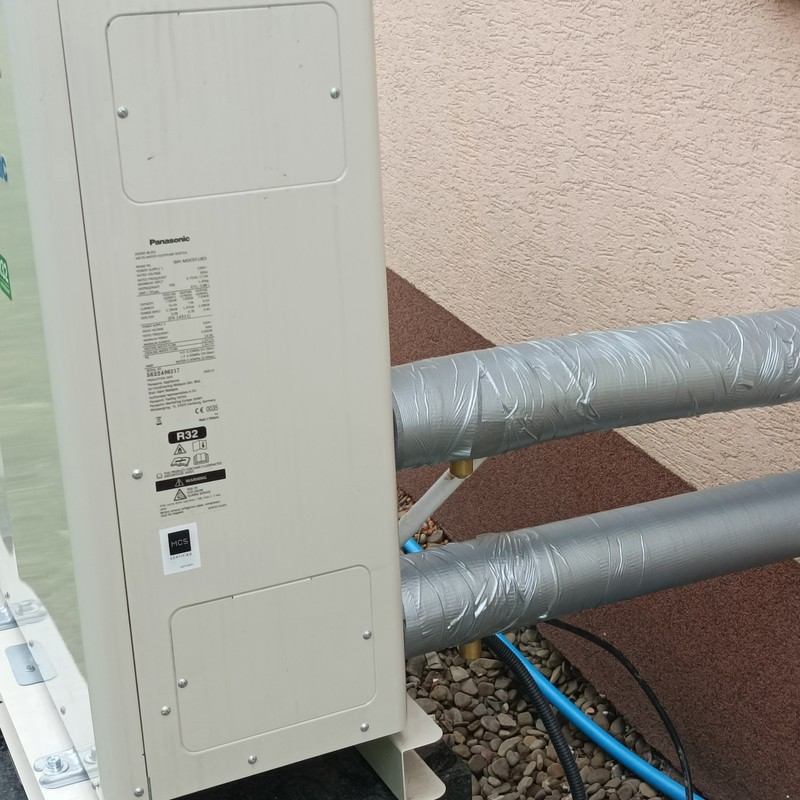

  13. Grzejniki grzejnikami ,są ważne ,owszem racja jest , to ja zapytam jaka jest delta na grzejnikach ? nie na pompie , Kolega powinien sobie zmierzyć temperature zasilania na grzejniki i temperaturę powrotu z tych grzejników , uważam że pompa napierdziela przez bufor a na grzejniki przepływ jest słabiutki ,to co kolega @Witek-z-Ulicynapisał , druga sprawa to pp 32 bo na takie rurki mi to wygląda to też nie za bardzo do tej pompy . Ja też nie mam grzejników na pól ściany i obecnie 35 st idzie bezpośrednio z pc bez dodatkowych pompek . No ale wiadomo od grzejników i budynku zależy w dużej mierze .
  14. Na dzień dobry to ustaw krzywą grzewczą i wyłącz termostat pokojowy bo to źle działa ,są duże wahania temperatury u mnie też same grzejniki ,krzywą mam ustawioną 30 st przy temperaturze zewnętrznej 10st 45 st przy minus 15 st na razie utrzymuje mi to temperature komfortową 21st delte mam 5st ,szumów na grzejnikach nie ma , ja mam pompę 7kw rury stabi fi 40 do bufora dalej przechodzi na cu 28 a cop 6.7 tak mi sterownik pokazuje , zachodzę w głowe jak to możliwe .

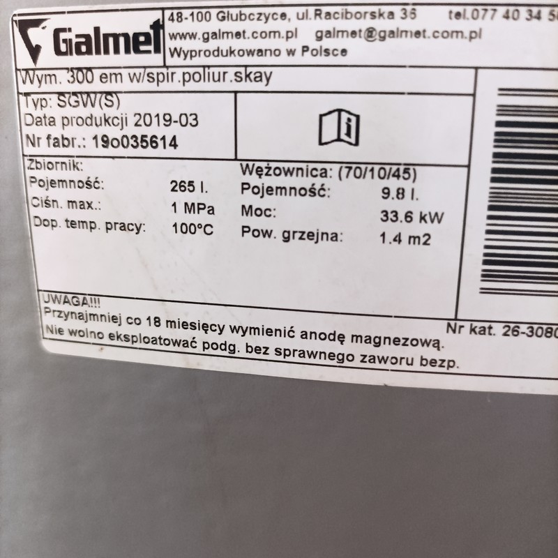

  17. Zasilanie cwu trzeba było se zrobić z kotła a nie bufora , no i pewnie brakuje zaworów zwrotnych w paru miejscach . Miedzy innymi bufor grzeje kocioł kiedy już się nie pali .
