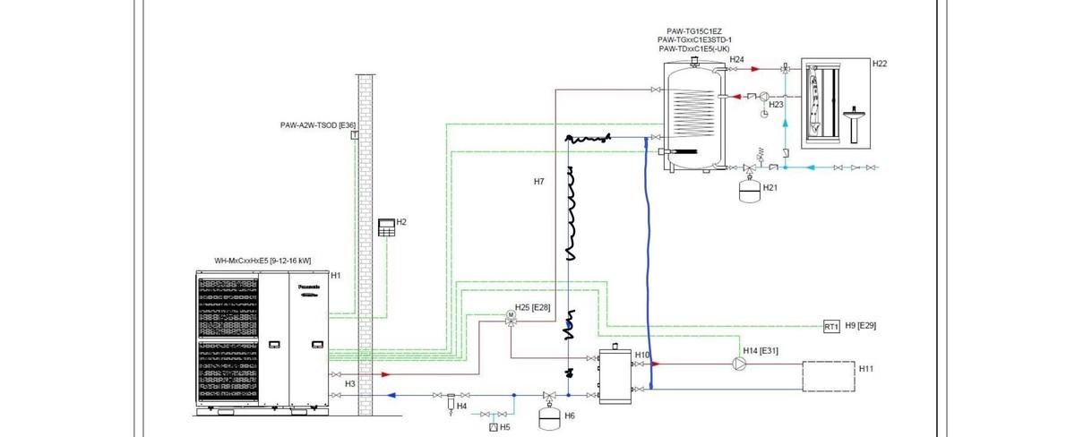

Nic jeszcze nie jest zamontowane dopiero jest w planach, chciałem zaczerpnąć informacji wcześniej po co potem przerabiać... Chciałem poznać opinię kogoś z zewnątrz bardzo dziękuję za zainteresowanie. Napewno w swojej pracy spotykacie się z takimi sytuacjami czy zawsze rozwiązujecie je dodatkowym wymiennikiem podłączonym równolegle? Czy uważacie ze mój pomysł może wogole wypalić ?

Wiem że się nie zwiększy nie to chce osiągnąć. Producent pompy wymaga odpowiednią powiezchnie wężownicy po to by podczas ogrzewania wody wystarczająco schłodził się czynnik grzewczy jeśli mamy mała wężownice to szybko osiągniemy wysoka temperaturę na powrocie z wężownicy i pompa ciepła się wylaczy zanim zdąży nagrzać wodę w zbiorniku cwu, po chwili włączy się znów by dogrzać wodę A nie chcemy by się kilkukrotnie włączała podczas grzania wody to szkodzi pompie, podłączając w ten sposób zwiększę zład wody w obiegu wężownicy i pompa będzie grzała cwu do momentu osiągnięcia zadanej temperatury, napewno zwiększy się temperatura w buforze ale to ciepło zostanie później wykorzystane do ogrzewania domu . Pytanie czy takie rozwiązanie ma rację bytu?

Chyba mnie Pan nie zrozumiał normalnie PC grzeje bufor w trybie ogrzewania domu, zawór 3- drożny przełącza na CWU pomijając bufor tak? I tu nic się nie zmienia jedyna zmiana to wpiecie powrotu z wężownicy przed bufor a nie za, (nie generuje to żadnych kosztow) . Czyli PC "zasysa" wodę z bufora ogrzewa ja podaje na wężownice z wężownicy woda trafią do bufora przez co nawet jak nie odda ciepła w zbiorniku CWU nie spowoduje wyłączenia pompy z powodu zbyt wysokiej temperatury powrotu.

Witam . Posiadam zbiornik CWU z dwoma węzownicami, dolna większą wspułpracuje z panelami solarnymi. Górna mniejsza z kotłem chcę zastąpić kocioł pompą ciepła niestety wężownica jest zbyt mała żeby mogła dobrze oddać ciepło z pompy, zbiornik ma zaledwie 3 lata nie chce go wymieniać. Czy ktoś podpowie jak rozwiązać problem?
