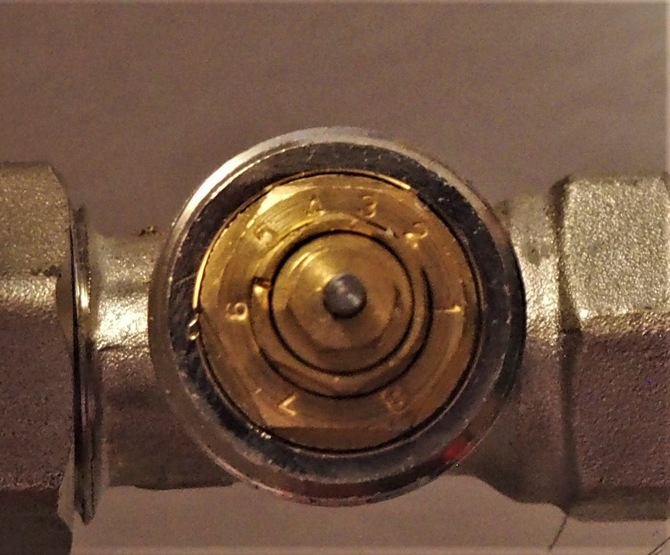

regulacja instalacji CO Regulacja przepływu na zaworach termostatycznych
Jozefg1 odpowiedział(a) na Jozefg1 temat w Instalacje CO i CWU
@adamu - Ty piszesz o nastawach wstępnych zaworów termostatycznych czy nastawach głowic termostatycznych? Bo ja pisałem o nastawach zaworów co zresztą ilustruje foto... 😄 -
OK! Dzięki za podpowiedź! 😄 Może nie uwierzysz ale sam się zastanawiałem czy tak nie poustawiać... 😄 Dobra - lecę przestawić, zobaczymy jak to wyjdzie... -
A tak na oko starego Pana Majstra? -
Pompa autoadapt , jeden poziom, nie ma pięter, do każdego grzejnika jest podobna odległość, nie ma "bliższych" czy "dalszych". Chodzi mi o to czy dobrze ustawiłem podział ciepła na poszczególne grzejniki. Wiem że to się liczy ale ja nie jestem hydraulikiem i nie wiem jak liczyć te przepływy 😄 -
Jozefg1 opublikował(a) temat w Instalacje CO i CWU
Była wymiana grzejników, zaworów termostatycznych z głowicami i chyba nareszcie koniec ze zbieraniną bo jak dotąd robiło się z tego "co było" . Przyszła pora na regulację instalacji ale jak toto ugryźć? Nigdy tego nie robiłem. Wszystkie zawory z głowicami Schlosser ze wstępną nastawą przepływu 1 - 8 Grzejniki stalowe moc dla zasilania 55*C i nastawy : C33 2300W -8 C33 2300W -8 C22 1700W -6 C221700W -6 C22 1200W -5 C22 1050W -5 drabinka 600W -4 Czy takie ustawienia na początek mogą być? Poproszę bardziej doświadczonych Kolegów o uwagi i weryfikację czy ja podszedłem do tego prawidłowo czy może skorygować ustawienia... -
