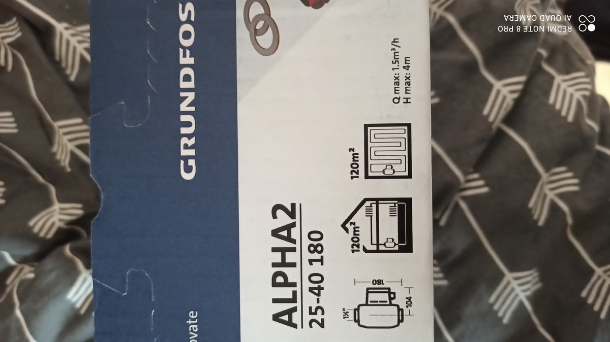

Kupiłem pompe alpha 25/40 z autoadaptem bo starego Grundfosa stałoobrotowego też mam 25/40 i wszystko grzeje na 2 biegu. Do 200 m2 16 grzejników piwnica parter i piętro. Na pudełku i na stronie jest napisane ze do 120m tylko przepływ 1.5 m3/h max, to czy ona nie będzie za słaba? Stratos pico 25/1-4 ma 3 m3/h czyli jest oszczedniejsza bo na połowie mocy osiąga tyle co Grundfosa na max?

Ale nic się nie zmieniło w nich? Bo na internecie widziałem że są takie też z przepływem ponad 2

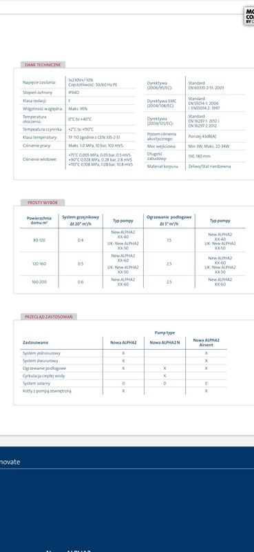

Wszystko zależy od oporów hydraulicznych instalacji poniżej taka charakterystyka pompy Alpha2 25/40 - na niebiesko parametry graniczne pracy pompy, jak widać z wykresu 2m3/h jest w instalacji dla oporów hydraulicznych mniejszych 1,4 m sł wody.
@sambor najbardziej mnie zdziwiło to co jest napisane na pudełku . Rury od kotla cu 28 później kilka pętli 18 i do każdego grzejnika 15.  16 grzejników z głowicami po około  niecałe 1.5 kw kocioł w piwnicy, nad nim 2 kondygnacje ogrzewane no i 3 grzejniki w piwnicy,kiedyś chce dołożyć podlogowke w małej łazience na RTL. Teraz chodzi stary grundfoss ups 25/40 na 2 biegu bo na 1 za slaby, a grzejniki będą wymieniane na nowe mocniejsze. Ogarnie ta pompa na autoadapcie czy wymienil byś na stratos pico 25/1-4 albo alpha2 25/60. Jeszcze nie rozpakowalem to mógłbym oddać

Ja bym nie wymieniał - dlaczego?
Z powodu pudełka?
Przecież jak była pompa  25/40 to ta nowa będzie lepsza - ma ręczne biegi I,II i III oraz automatykę w stylu autoadapt.
A sama Alpha2  to wg mnie najlepsza pompa do CO, szkoda , że jej już nie ma w oficjalnej sprzedaży
Nie z powodu pudełka, tylko myślałem że nie da rady ale dzięki za odpowiedź, w takim razie rozpakowuje i zakładam 👍
