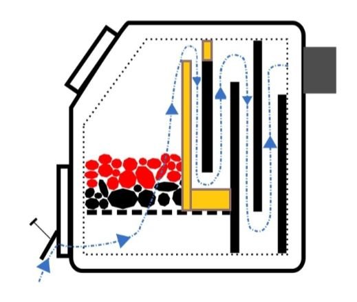

W zasadzie obydwa kotły do przeróbki, w obydwa trzeba włożyć szamot, sas-a jako, że to kocioł dolmo-górny można przerobić na dolniaka z palnikiem ceramicznym, ale to sporo roboty i eksperymentów, można też wypełnić pewnie ze 2/3 komory szamotem, zasłaniając jednocześnie dolny kanał pod wymiennikiem i palić od góry. Ogniwo to typowy górniak, ale przy tej mocy komorę też będzie trzeba zmniejszyć szamotem. Jednak zanim podejmiesz decyzje przejrzyj jeszcze uchwałę antysmogową dla twojego województwa, czy miasta, bo pewnie za kilka lat obydwa kotły trzeba będzie wyrzucić.
