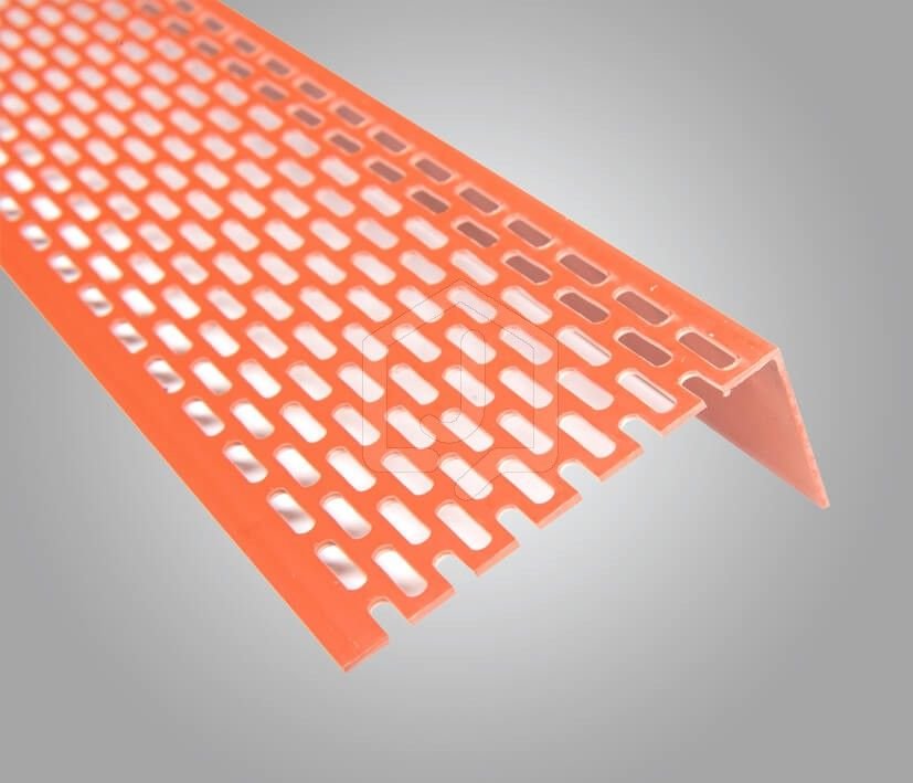

  19. Panowie należy zapewnić wentylacje o dołu wszystkim przestrzeniom pomiędzy krokwiami około 2cm wysokości, ocieplenie nie powinno dotykać deskowania, czy membrany dachowej jeśli była zastosowana, chodzi o to by ew. wilgoć została usunięta, bo grozi to zawilgoceniem i pojawieniem się grzyba. W kalenicy też powinna być szczelina wentylacyjna, oczywiście jeśli nie jest to dach kryty tylko papą, wtedy kalenicy oczywiście nie wolno rozcinać, ze względu na szczelność. Do wykonania kratki wentylacyjnej można zaadoptować kratki do wentylacji pokrycia dachu, albo wykonać je z siatki stalowej ocynkowanej bądź malowanej o niewielkim oczku około 5mm. @adamu Myślę, że warto usunąć ten beton z murłaty i ocieplić ją wraz ze ścianą od wewnątrz.
