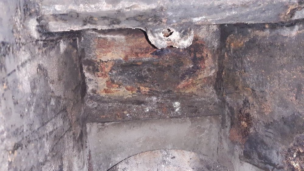

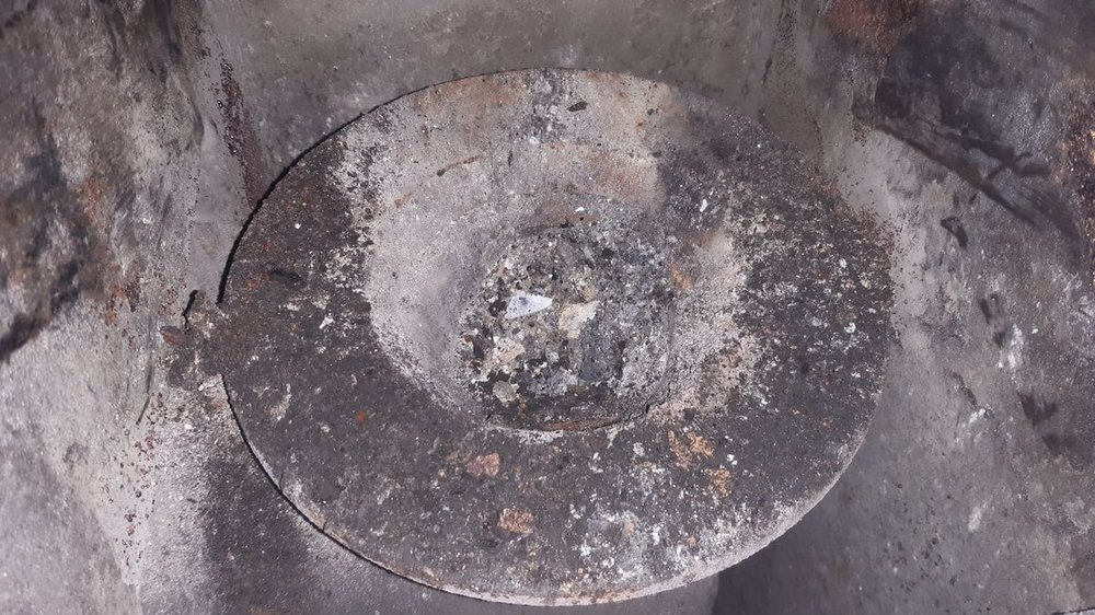

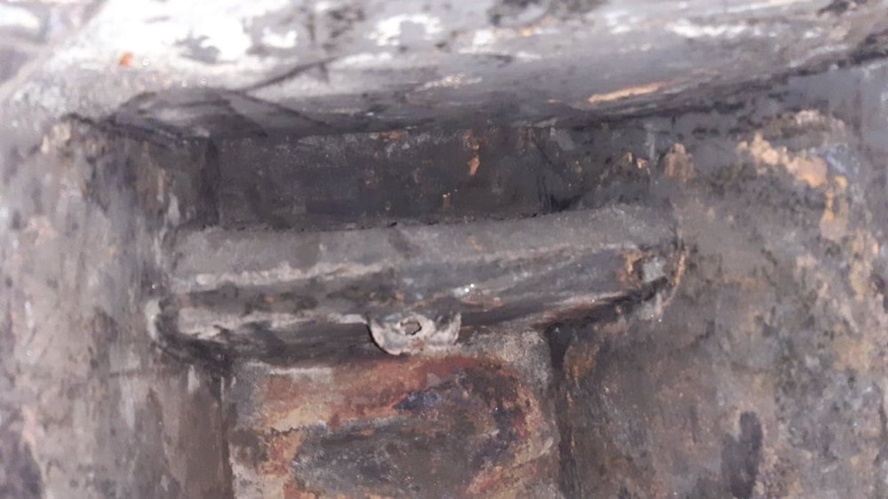

Od niedawna mieszkam w domu jednorodzinnym z kotłem CO Komfort-Eko 15. Z tego co wiem kocioł ma około 8 lat. Powoli przygotowujemy się do sezonu grzewczego. Jednakże martwi mnie ilość rdzy wewnątrz kotła i chciałbym go jakoś zabezpieczyć. Myślałem, aby go wyczyścić szczotką drucianą, ale nie wiem co dalej :(
Czytałem o kilku sposobach:
- pomalowaniu cortaninem lub jakąś inną farbą antykorozyjną
- pomalowaniu specjalną farbą żaroodporną
- pomalowaniu chlorokauczukiem
- pomalowaniu srebrzanką
- pomalowaniu olejem silnikowym
- pomalowaniu jakąś żywicą
Co powinienem zrobić ??? Prośba o pomoc :)
W załączeniu zdjęcia z wewnątrz.
Dziękuję, Boguś

Na chwile obecną spróbuj go jeszcze oskrobać i posmaruj olejem, taka rdza może być skutkiem wilgoci w kotłowni. Sprawdź również czy instalacja ma ochronę powrotu kotła. Potem zapewne czeka Cię regulacja pracy kotła, ale to dopiero po rozpoczęciu sezonu. Zastanawia mnie jeszcze to ucho pod wymiennikiem tam powinien być zawieszony deflektor.

To nie jest żadna rdza i nic nie trzeba teraz z tym robić. To nie mazda z blachą 0.6 tylko kocioł z blachy 8 mm. Po rozpaleniu trzeba trzymać wg Defro 65 na zasilaniu i 55 na powrocie i to wszystko, by kocioł pożył jeszcze z 10 lat.

Weź zdzierak do rdzy (takie jakby dłuto) można go dać na drążek aby dalej sięgnąć i to wszystko co spada odrapać. Jeżeli to stało się w lecie to kocioł szczelnie zamknij, jak w zimie to tak jak  pisze kol HarryH

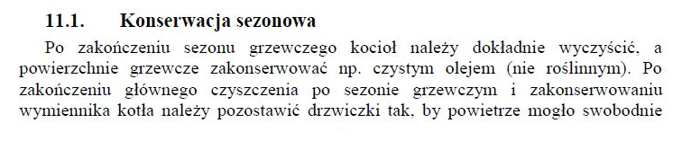

Rób jak uważasz, tu masz wycinek instrukcji mojego kotła:
I jeszcze instrukcja Defro, to może Ci się przydać.

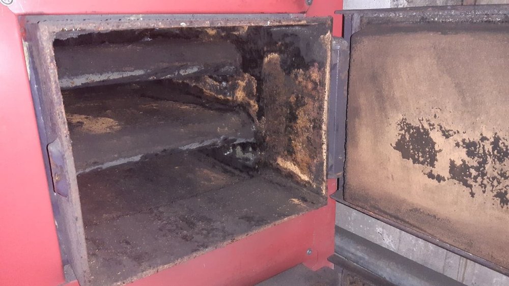

Ja zamykam kocioł na lato łącznie z klapką na dmuchawie , jak był otwarty to rosa wewnątrz się pojawiała teraz jest suchy jak pieprz!Ale niema możliwości żeby za jedno lato tak skorodowal .Wewnątrz kotła z rdza nic nie zrobisz!

jak będzie palone byle czym i na niskich temperaturach to będzie się syf odkładal na wymienniku i będą tego takie jak na zdjęciach efekty. Wyższa temperatura zadana, dobrze dobrana moc do aktualnych potrzeb domu aby kocioł pracował a nie stał w podtrzymaniu i problemu nie będzie.
