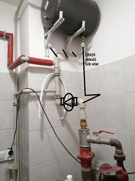

Scenariusz będzie mniej więcej taki, jak kocił się zagotuje, rury PP popłyną i pozrywa trójniki, albo kolana w konsekwencji zawartość instalacji CO znajdzie się na posadzce w kotłowni, nie muszę chyba pisać jakie spustoszenia poczyni woda o temp powyżej 95°C tryskająca na kotłownie i osobę która będzie próbowała ratować sytuacje. Naprawdę o wiele taniej i bezpiecznie będzie wypożyczyć narzędzia i zrobić instalacje zgodnie z przepisami.

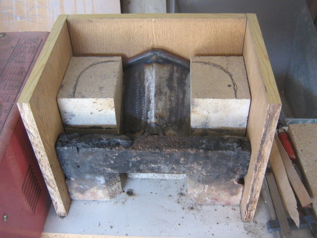

Tak można je dać po bokach ważne, żeby powietrze z pod rusztu mogło się do nich łatwo przedostać. Otwory fi 6mm lub nacięcia 2-3mm szerokości do połowy średnicy rury zrób co 5cm, a rurę od góry zaślep korkiem. Użyj rury 1 cal, za dużą zawsze łatwiej zmniejszyć. Zapytam jeszcze jak radzisz sobie z obróbka stali (ciecie, spawanie), bo to co proponuje to najprostsze rozwiązanie i można to zrobić lepiej, ale wymaga to trochę pracy ze stalą.

No to współczuje czyszczenia, brudna robota. Zależnie od producenta w tym kątowniku co około 5czm są poprzeczne nacięcia lub dziurki i to trzeba udrożnić. Na chwilę obecną możesz zmniejszyć komorę zasypową szamotem o połowę, tak jak zaproponowałeś to na rysunku ale musisz też dorobić jednego albo dwa podobne wezyry, najprościej można to zrobić z kawałka rury, nagwintowanego z jednej strony, wtedy wystarczy nakręcić na gwint nakrętkę-korek i co około 5cm zrobić nacięcia lub wywiercić otwory. Takiego wezywra trzeba będzie ustawić i zamocować w zmniejszonej komorze przy szamocie. Cudów jednak nie obiecuje przy takim kotle i tak niskich temp. w obiegu CO. Bez poważniejszych przeróbek kotła i instalacji CO przy nim trudno bedzie uztskac jakiec spektakularne efekty, choć coś poprawi się da.
@Andrzej1979 to jest właśnie kanał napowietrzający zasyp, albo rura wezyra, jedyne źródło dodatkowego powietrza w tym kotle i jego drożność ma wpływ na jakość spalania. Jednak zanim coś doradzę zapytam jak długo wypala się zasyp, bo to będzie miało wpływ na to czy wkładać szamot i ile, czy wyczyścić tego wezyra i palić bez zmniejszania komory (choć to mało prawdopodobne).
