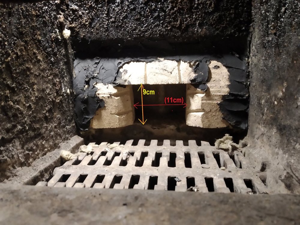

Chciałbym sprobowac zmodernizowac ten kociol, moze ktos mi podpowie jak zaczac i wg ... interesuje mnie , zeby zmniejszyć mu moc , no i ulepszyc na ile sie da. Jak narazie zmniejszylem mu szerokosc komory zasypowej z 36 na 22 cm szamotem , oraz zakleilem przestrzen ponad przegroda wiszaca. Męcze sie z tym piecem kilka sezonow i czytalem , ze da sie cos ulepszyc .... tylko nie wiem jak sie do tego zabrać. Jesli bylby ktos chetny pomoc to prosze
Zatykasz górny przelot.
Zakrywasz ruszt za przegrodą.
Zmniejszasz komorę zasupową.
Rozpalasz i patrzysz co się dzieje.
Zakrywasz ruszt za przegrodą.  ? W jaki sposob
Blachą , cegła czymkolwiek.
Witek-z-Ulicy błędnie odczytałeś rysunek, 14 cm to wysokość do pierwszego wymiennika. Szerokość komory zasypowej po zmniejszeniu szamotem wynosi 22cm.

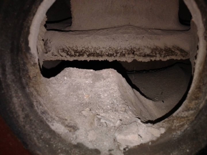

Na dzień dzisiejszy tak to wygląda. Po rozpaleniu jest jeszcze dobrze bo rozpalam jak najbliżej tej drugiej przegrody i cały dym ciągnie w komin, temp. spalin dochodzi do nawet 300 stopni , później jeśli już wrzucę drewno żeby uzyskać warstwę żaru, to drewno się spala ale jest ogromne zadymienie w komorze. Węgiel jeśli wsypie to zajmuje się nawet na całej powierzchni rusztu i szybko się wypala. Temp. spalin już na normalnej pracy ok 150 +-20 , klapka w drzwiczkach delikatnie uchylona. Nie wiem czy ta dziura jest jeszcze zbyt duża. Czytałem że lepiej zrobić okrągła coś jak dysza , czy może zmniejszać jeszcze ten otwór?
Nic nie wiadomo: jaki otwór przegrody, jaki komin - przekrój, jak powierzchnia rusztu????? za mało danych.
Tak na odwal się - te cegły poukładane - opał się tam będzie zawieszać i powstawać dziura - przez co nie będzie chciało się palić.
Z tego co piszesz to tam za dużo powietrza dmucha od dołu. Trzeba zmniejszyć bardziej ruszt i uszczelnić - z pod dolej półki palnika ( wełny napchać pod podłogę palnika) i jak są drzwiczki zespolone to pomiędzy rusztem a komorą zasypową przy drzwiczkach uszczelnić ( jak drzwiczki osobne to Ok).
Powietrze wtórne można zrobić z popielnika kanałami w tych cegłach ściany bocznej by wychodziły przed otworem przegrody ( nie za otworem) - tak na wysokości 1/3 otworu przegrody. PW będzie podgrzane i trochę regulowane przez miarkownik.
Otwór przegrody powinien być w kształcie przewężenia/ skosu - by spaliny przyspieszały w tym miejscu ( zwężka)
Komora zasypowa - lepiej żeby przed przegrodą była szersza niż dluższa, a od strony drzwiczek ruszt zakryty/zmniejszony. Można na nieruchome paski rusztu przykleić  sikonem do kominków paski szamotu, a na to płytę z szamotu lub blachy o grubości 10mm położyć ( nie kleić - będzie łatwo rozbieralne), albo cienkie cegiełki szamotowe poukładać.
Górny otwór nad przegrodą 1 powinien zaślepiony i szczelny - by powietrza i spalin tamtędy nie podciagało.
1. Twoja przegroda ma za ostre i kanciaste kształty -wszytko musi był idealnie równe ze ściankami - aby opał Ci się nie wieszał nad otworem przegrody - wszytko musi lekko i bez zacięć opadać do samego dołu.   czerwonymi x zaznaczyłem to co musisz usunąć aby było na równo z ścianka tak jak to wygląda u mnie.. W sobotę dorabiałem przegrodę do swojego pieca z cegieł szamotowych, zrób na wzór tego - ta przegroda - wymiar otworu 9x11 jest pod  moc 14kw.
2. Pw zrób tak jak piecuch ci podpowiada - ja ci zaznaczyłem to tak - pod cegiełki szamotowe na dole podłóż blachę aby wysunięciem jej zwiększać albo zmieszać sobie dopływ PW z dołu  z popielnika.  Z tyłu przegrody też musisz zrobić konstrukcje z szamotu - zaznaczyłem ci to na 3 rysunku na żółto (tak powinien wyglądać szamot ) | j.c. na tylnej ściance tam gdzie wchodzi płomień z palnika musisz zrobić taki jakby kanał z przeciętych na pół cegieł szamotowych - najlepiej przetnij cegłę 2cm na połowę, aby miała 1cm grubości i z takich cegiełek zrób sobie z tyłu ściankę aby tez nie blokować przepływu spalin za dużą ilością szamotu.
Generalnie w ds cała zasada działania polega na tym ze płomień się przeciska przez wąski tunel (gardło) nast jest rozprężony i dalej już biegnie sobie spalina na wymiennik wg uznania.
Cegiełkę obok twojego wymiaru C1 - możesz zastąpić kawałkiem grubej  blachy -8 czy 10mm z zawiasem  takim od bramy - aby zrobić tzw krótki obieg  w celu np podkładania aby nie waliło dymem na kotłownie - i przy rozpalaniu aby poprawić ciąg.  Taka klapką otwierała by się do wew komory zasypowej -można to połączyć jakimś cięgłem z drzwiczkami zasypowymi- jak np uchylisz drzwiczki - krótki obieg się otworzy i wessą dym zamiast wywalić go na kotłownię. Ew możesz zrezygnować z blachy i wstawić tam cegiełkę na stałe - jeśli ciąg jest ok i mocny - ale ten otwór obok C1  MUSI być zaślepiony !!!!!!!!!!
Co do węgla - aby rozpalało się mniej wystarczy wstawić blachę zmniejszającą ruszt - i po kłopocie.

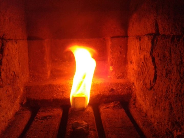

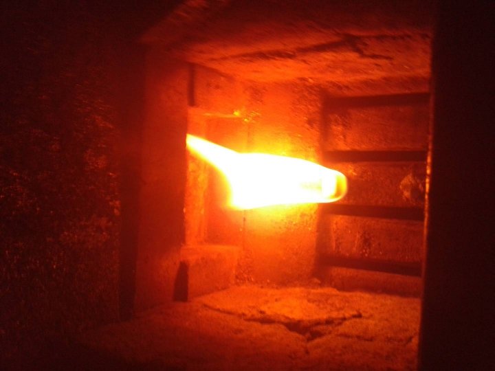

Zrobiłem tak jak kolega wyżej otwór 11x 9 (sfrezowany podobnie jak wyżej),na powierzchni  palnika uszczelnilem ruszt wełna . Nie dałem jeszcze tej płytki pomiędzy wiszącym a tym drugim wymiennikiem . Pali się tak
nie wiem czy to jest dobrze i co jeszcze robić ,na co zwracać uwagę
