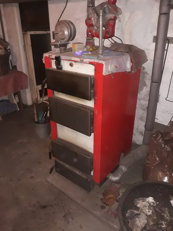

Ogrzewam stary dom z lat 70 o powierzchni 200 m2 piecem górnego spalania z wymiennikiem poziomym takim jak poniżej - 27 kw doposażony w dmuchawę i pompę cyrkulacyjną i sterownik
Mam taki piec od 4 lat i od początku borykam się z dużą ilością smoły, sadzy w kominie i samym piecu. Myślę że piec jest trochę przewymiarowany gdyż w okresie gdy temperatura jest +5 stopni  temperatura na piecu to 43 i jest wystarczają,ca aby w domu było 23 st C . Chciałbym się jednak zapytać czy moje ustawienia na piecu są optymalne aby zminimalizować tworzenie się smoły, obecnie mam takie ustawienia:

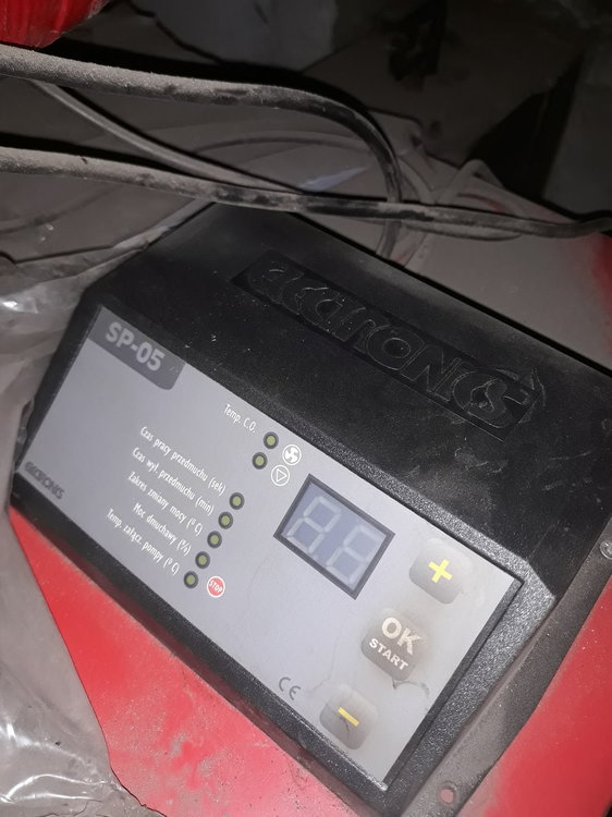

Czas pracy przedmuchu (s) 30 s
Czas wyłączenia przedmuchu (min) 8 min
Zakres zmiany mocy (st. C) 5 st.C
Moc dmuchawy (%) 58 %
Temp. załączenia pompy (st. C) 35 st.C
Szyber do czopucha po rozpaleniu zawsze w połowie otwarty
Bardzo proszę dajcie znać czy ustawienia są optymalne aby zminimalizować tworzenie się gazów smoły

Możesz odstawić rzeźbę w stylu "rura wezyra" + zmniejszenie komory szamotem+koniecznie palenie od góry.  Temperatura na kotle co najmniej 50 -55C, inaczej będzie sadza. Co to za sterownik - ma pomiar temp. spalin?

Jaki masz dokładnie model?
Za wiele z tym kotłem nie zrobisz bez większych przeróbek, brakuje Ci dodatkowego powietrz nad zasypem, w dodatku masz najprostszy sterownik do dmuchawy, z tego co opisałeś masz ustawione obroty na stale (58%), przydały by się zmienne, takie zmiany można oczywiście wprowadzać ręcznie, ale jest to bardzo trudne i wymaga korekty co kilka godzin.
Jaki masz sterowki?

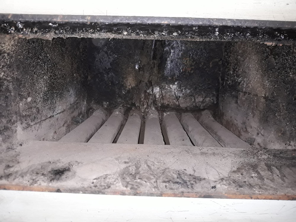

Zrób zdjęcia komory zasypowej, tak by było widać kanały napowietrzające zasyp jeśli są.

Mam taki piec ja na zdjęciu i sterownik taki najbardziej podstawowy z takimi ustawieniami jak napisałem.
Z tego co radzicie najprościej będzie zmniejszenie komory zasypowej tak jak poniżej - kupię cegły szamotowe i ustawię z tyłu ścianki pieca, czy coś możecie jeszcze doradzić ?piec.thumb.jpg.c48963d1f5e89aebd4e19b73d14070b8.jpgsterownik.thumb.jpg.c263f04b7b1be0baf29c4a6805305107.jpgpiec.thumb.jpg.c48963d1f5e89aebd4e19b73d14070b8.jpgpiec.thumb.jpg.c48963d1f5e89aebd4e19b73d14070b8.jpg
A zdjęcia w środku?
Zanim kupisz cegły trzeba ustalić gdzie w komorze są kanały napowietrzające, bo to będzie miało wpływ na układ tych cegieł w komorze.

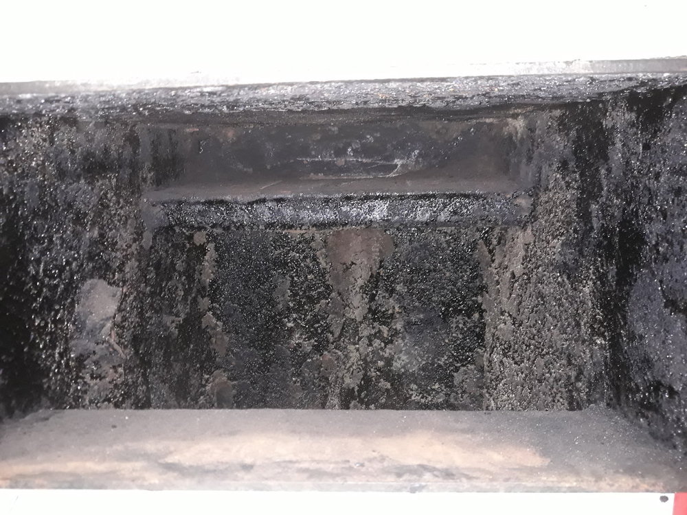

Czy tu(zdj.) jest przyspawany jakiś element (kątownik)?

Tak jest tam jakiś kątownik, tylnia ścianka nie jest płaska po środku jest taki element ale tak było od nowości pieca jak go kupiłem. Czy na tej tylniej ściance należałoby ułożyć warstwę cegieł szmot.?
Tym kątownikiem na bank było podawane powietrze z pod rusztu nad palenisko ale znając życie to się zasyfiło i warto byłoby to odetkać to taka rura wezyra a szamoty jak najbardziej bo to za duża komora spalania jest .
@Andrzej1979 to jest właśnie kanał napowietrzający zasyp, albo rura wezyra, jedyne źródło dodatkowego powietrza w tym kotle i jego drożność ma wpływ na jakość spalania.
Jednak zanim coś doradzę zapytam jak długo wypala się zasyp, bo to będzie miało wpływ na to czy wkładać szamot i ile, czy wyczyścić tego wezyra i palić bez zmniejszania komory (choć to mało prawdopodobne).

No to współczuje czyszczenia, brudna robota. Zależnie od producenta w tym kątowniku co około 5czm są poprzeczne nacięcia lub dziurki i to trzeba udrożnić.
Na chwilę obecną możesz zmniejszyć komorę zasypową szamotem o połowę, tak jak zaproponowałeś to na rysunku ale musisz też dorobić jednego albo dwa podobne wezyry, najprościej  można to zrobić z kawałka rury, nagwintowanego z jednej strony, wtedy wystarczy nakręcić na gwint nakrętkę-korek i co około 5cm zrobić nacięcia lub wywiercić otwory. Takiego wezywra trzeba będzie ustawić i zamocować w zmniejszonej komorze przy szamocie.
Cudów jednak nie obiecuje przy takim kotle i tak niskich temp. w obiegu CO. Bez poważniejszych przeróbek kotła i instalacji CO przy nim trudno bedzie uztskac jakiec spektakularne efekty, choć coś poprawi się da.
Dziękuję bardzo za pomoc, rozumiem że jak zabuduje tylnią ścianke cegłami szamot. to takie dwa wezyry daje po bokach szamot. tzn. tak że jak otworzę drzwiczki to widzę z jednej i drugiej strony przed cegłami bo bokach , te rurki mają mieć nawiercone otwory  i czy mają być od góry zamknięte tym korkiem czy mają byc otawrte z jednej i drugiej strony ?
Tak można je dać po bokach ważne, żeby powietrze z pod rusztu mogło się do nich łatwo przedostać. Otwory fi 6mm lub nacięcia 2-3mm szerokości do połowy średnicy rury zrób co 5cm, a rurę od góry zaślep korkiem. Użyj rury 1 cal, za dużą zawsze łatwiej zmniejszyć.

W Twoim przypadku wystarczy podnieść start pomp na 52'C z histerezą 2'C oraz odłączyć całkowicie dmuchawę głównego winowajcę gwałtownego odgazowania paliwa. Zwykła klapka z allegro zamontowana w drzwiczkach popielnika oraz miarkownik ciągu bimetaliczny ustawiony na 60'C.
