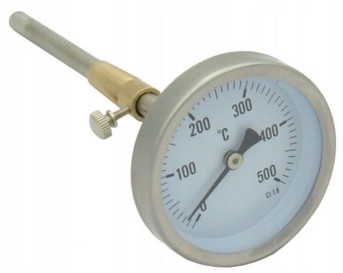

Mogę tylko powtórzyć klasykę pod bufor 1300l bierz 25kW, takiego układy paląc drewnem nie zagotujesz cała komora drewna da Ci tyle energii(ciepła) co 1/3 może 1/2 komory węgla wiec bufor to odbierze. Komin też poradzi sobie z takim kotłem. A jeżeli boisz się zagotowania przy dużym kotle zawsze na początek możesz zacząć od połowy zasypu, po jednym dwóch przepaleniach pewnie już będziesz wiedział ile możesz do kotła załadować na jeden raz. Z dodatków proponowanych przez producenta chyba nic nie polecę, będzie wprawdzie potrzebnych kilka dodatkowych elementów do instalacji: układ ochrony powrotu z zaworem termostatycznym 3 drogowym i pompa, która jednocześnie będzie odpowiadała za ładowanie bufora również pompy oraz zawór, zawory mieszające do pozostałej części instalacji, do tego jeszcze jakiś sterownik, ale taki zakup trzeba dobrze przemyśleć pod kontem instancji i jej kosztów. Może się zdarzyć, że będzie Ci potrzebny wentylator wyciągowy do spalin, ale to przy takim kominie wydaje się mało prawdopodobne. To co na pewno możesz kupić w ciemno to termometr do pomiaru temp. spalin, on bardzo pomaga przy regulacji kotła, ale nie mam pewności, czy jest w ofercie producenta.
