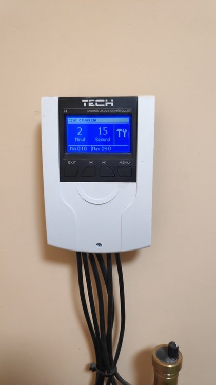

Od niedawna mam Techa i-1, pompa podłączona do sterownika. Fajne ma opcje, dużo parametrów pod siebie można ustawić, skok otwarcia zaworu itp. Uzupełnić trzeba czas całkowitego otwarcia zaworu z siłownika. Chronię powrót i jestem zadowolony. Jeszcze czujnik pogodowy muszę pociągnąć i się pobawić. Przy czym jestem początkującym palaczem więc niech ktoś bardziej fachowy się jeszcze wypowie.

Tech wydaje się być lepszym wyborem, jest trochę bardziej rozbudowany i bez problemu uzyskasz wsparcie techniczne u producenta.
Czy pompa ma byc podłączona do sterownika kotła, czy sterownika zaworu zależy od wielu czynników, np. czym steruje zawó(podłogówką czy grzejnikami), jakie jest awaryjne działanie sterownika/ sterowników w przypadku przekroczenia temperatury awaryjnej kotła, typu oraz zabezpieczenia kotła.

Zawor steruje zasilaniem grzejników, kocioł posiada zawór bezpieczeństwa, insyalacja jest otwarta.
W SPP v2 czujnik temp. kotła jest zintegrowany z STB. Rozumiem, że jest oddzielna pompa CWU?
Niemniej możesz podłączyć pompę do Techa, ale powinieneś ustawić go w funkcji "ochrony kotła", bo w funkcji "ochrony powrotu" nie otworzy awaryjnie zaworu w razie niekontrolowanego wzrostu temperatury na kotle. Przy grzejnikach i 4D wskazana dodatkowa pompa mieszająca i temperatura na kotle wyzsza o co najmniej 20-25  stopni od tej za zaworem. Lepszy byłby mieszacz 3D oraz pompa przewałowa, a jeszcze lepszym rozwiązaniem, zamiast Techa i mieszacza 3/4-D, zawory z głowicami termostatycznymi i pompa przewałowa za kotłem.
Kolega gmaj22 ma rację.  Popa kotłowa  do ochrony powrotu włączona na stałe. Mieszacz 3D +termostaty na grzejniki i nie potrzeba żadnego urządzenia które kręci raz w lewo i prawo żeby ogłupiać sterownik od kotła. I destabilizować całą instalację.
Ja tak mam wykonaną instalacje i wszystko cyka jak w szwajcarskim zegarku. Sterownik Cobra 2 rysuje prostą kreskę .
Sterownik już masz więc nie komplikuj sobie życia i twojemu sterownikowi od kotła .
Polecam skupić się i wykonać poprawnie instalacje niż wydawać pieniądze na niepotrzebne gadżety.
