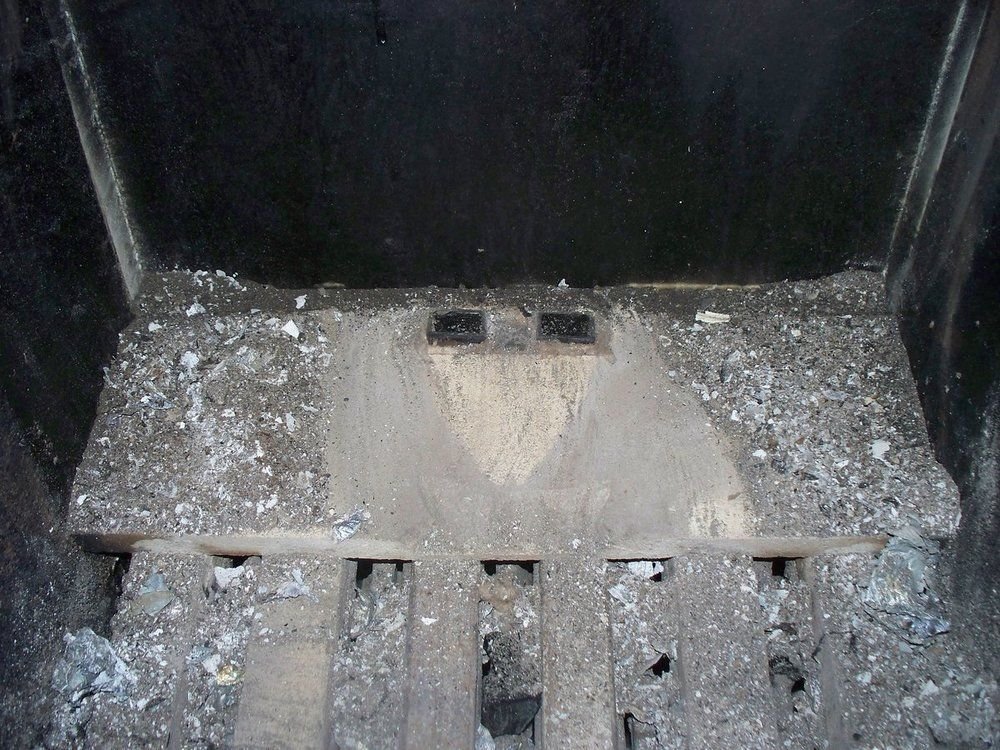

  1. Moja propozycja jest taka: Kanały PW tak jak na zięciach które wcześniej wstawiłem, czyli położone na ruszcie, u Ciebie mogą być 2 lub 3 ze względu na układ rusztu, wysokość tych kanałów 3cm, tak żeby na pozostałych rusztach położyć płytki szamotowe i wyrównać ruszt. Pod palnik na ruszt blacha, 1mm wystarczy, na to podwójna podłoga z pustą przestrzenią dla PW Dwie przegrody z dyszami o różnej wysokości, druga wyższa o 1cm, szerokość dyszy proponuje 12cm. W podłodze pod przegrodami będzie trzeba wyciąć 2 prostokątne otwory dla PW tak, żeby pod otworem dyszy podłoga pozostała pełna. To na razie wstępna propozycja, oparta na tym jak u siebie podaje PW i na tym jakie możliwości daje twój kocioł, więc wszystko pozostaje do omówienia, zarówno wymiary jak i położenie wszystkich elementów. Na pewno będziesz też musiał zmniejszyć ruszt, przy tym układzie z cegłami po bokach i założeniu, że potrzebujesz 10kW przy mrozach, myślę trzeba będzie zostawić tylko 10-12 cm rusztu przed palnikiem, do palenia w okresach przejściowych, resztę komory odciąć blachą, i cześć rusztu miedzy blachą, z drzwiczkami uszczelnić, można na ten ruszt położyć blachę i przysypać popiołem, to wystarczy.
  2. Ta ostatnia prowizorka to tylko do sprawdzenia czy to w ogóle to ruszy, bo wydaje mi się, że trzeba będzie zmniejszyć komorę zasypową, ruszt 27/36cm to za dużo jak na 10kW. Myślę raczej o puszczeniu kanałów PW po ruszczcie tak jak na tych zdjęciach, które wcześniej wstawiłem, potem jakaś dysza może tak jak było wcześniej pisane w najwęższym miejscu dysz, albo podwójna przegroda i PW z boków i od góry tak jak ja mam zrobione, zostaje jeszcze palnik i przychodzi mi do głowy skośna podłoga, płaska będzie się zapopielać, palnik wirowy będzie trudno zrobić, bo jest tam dość ciasno i w dodatku niema jak do niego zajrzeć, żeby sprawdzić jak w nim wiruje i jak się mieszają gazy. Myślę, że wszystko jest do ustalenia, ale bez szkicu i wymiarów trudno ruszyć z miejsca.

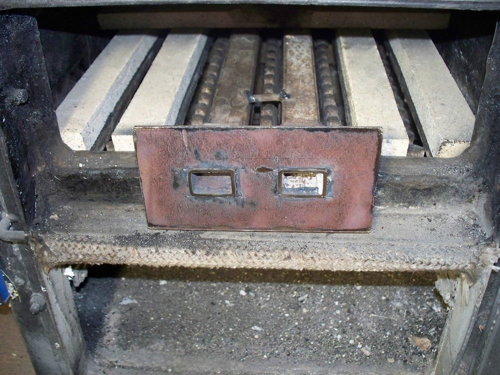

  3. @Alewalneło Interesuje mnie jeszcze zdjęcie rusztu przez dolne drzwiczki i wymiary otworu do jego czyszczenia, wtedy będę wstanie przyjąć jakąś koncepcje co do doprowadzenia PW i konstrukcji palnika, może nawet pokoszę się o zrobienie jakiegoś wstępnego szkicu do dalszego omówienia.
  4. Coś mi się tu kupy nie trzyma, wcześniej czytam: Teraz na szkicu widzę wysokość palnika 21cm. Dla mnie to jakaś zabawa w kotka i myszkę. Poproszę zięcia kotła, dokładne szkice i wymiary palnika, inaczej się nie bawię.
  5. Skoro palnik nie istnieje to powinniśmy zacząć od szkiców i wymiarów wszystkich elementów palnika, bo kotle i zapotrzebowaniu na ciepło już coś wiemy. Bez tego możemy sobie tylko prowadzić jałową dyskusje.
  6. Tu się zgadzam, zacznij od opanowania tego co masz, jeśli Ci się uda taka wiedza, doświadczenie bardzo pomaga przy budowie ostatecznej wersji palnika, no chyba, że palnik już nie istnieje. Rury raczej zastąp profilem o przekroju prostokątnym, czy kwadratowym możesz do tego celu kupić słupek od płotu, nie trzeba przecież kupować całej lagi.
  7. Nie żartuj, zdjęcie nie oddaje wymiarów, średnica wew. około 32-40mm powinno być OK.

  9. Jest na forum jakaś teoria dot. samoregulacji, ja jednak uważam, że jak opał się rozpali i na ruszcie pojawi się popiół to go trochę zatka i wtedy więcej powietrza pójdzie przez szczelinę, a dokładnie zmienią się proporcje powietrza przepływającego przez ruszt i szczelinę. Jeżeli zrobisz taką prowizorkę jaka zaproponowałem klin będziesz mógł przesuwać do regulacji i nie będziesz musiał pruć palnika, minus jest taki, że ten klim może się przesunąć przy załadunku. Na początek ustaw na 5-7mm Edit. W tej chwili nic nie musisz przerabiać, możesz podać PW z popielnika, jak już się uporasz z proporcjami i doświadczysz jak to działa, będziesz mógł i wiedział czy robić kanał PW czy wystarczy PW z popielnika.
  10. Na początek możesz po prostu położyć ten klin na tym szamocie przed palnikiem, przed szczeliną która już masz. Zrób go na szerokość dyszy,to pozwoli na przesuwanie, regulacje, resztę szczeliny, po bokach zatkaj wełną popiołem, czy czym kolwiek innym, zrób próbę. Po rozpaleniu się zasypu możesz sprawdzić, czy kocioł kopci. Szczelna nie ma możliwości regulacji w czasie pracy kotła, wiec nie ma możliwości podawania więcej PW do rozpalania, dlatego przy rozpalaniu kocioł może zakopcić.
  11. PW najlepiej działa w przewężeniu kanału, tam gdzie gazy poruszają się najszybciej, czyli zrób duszę gdzieś pomiędzy niebieską, a zieloną kreską. Paskudnie ten opis wygląda Palnik mógł by być trochę mniejszy, węższy do 10kW, ale tego na razie nie ruszaj. Sprawdź szczelność górnych drzwiczek i zrób przegrodę za dolnymi drzwiczkami pomiędzy popielnikiem, a paleniskiem, albo chociaż na próbę zasłoń zasłoń otwór do czyszczenia rusztu wełną, chodzi o to, żeby powietrze z klapki miarkownika nie dostawało się tamtędy do zasypu, jak uszczelnisz komorę zasypową łatwiej będzie Ci panować nad kotłem. Temp. spalin na razie też pominę, choć jest za wysoka, ale o tym można pomyśleć po opanowaniu spalania. Widzę, że @sambor mnie uprzedził. Edit. Jakie mniej więcej masz wymiary rusztu?

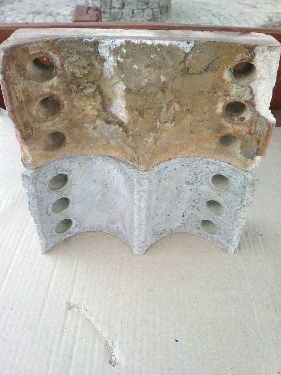

  18. To jest akurat palnik MPM-DS i to starszej wersji z większą dyszą w przegrodzie, akurat w tym kotle PW podawane jest przez element wirowy dość daleko do dyszy palnika, tak to wygląda za przegrodą, na zięciu dwa elementy wirowe. I co ja mam doradzić pokazujesz mi zdjecia kotła który stoi u mnie w kotłowni i który nieznacznie zmodyfikowałem do swoich potrzeb, a konkretnie do typu i frakcji węgla jakim palę, oraz do zapotrzebowania na ciepło mojego domu, to tak nie działa tu ważne są detale. W zasadzie najbezpieczniej byłoby podać PW zaraz za przegrodą nad dyszą, ale technicznie jest to bardzo trudne do wykonania, w twoim przypadku można spróbować doprowadzić PW pod rusztem i podać je do palnika prze jego podłogę, ale nie wiadomo jak to zadziała, te kanały na pewno prędzej czy później się zapopielą, a część gazów (płomienia) może uciekać zaraz za przegrodą do góry nie mieszając się z PW, wtedy kocioł będzie kopcił. zrób porządne szkice z wymiarami, bo będziemy błądzić po omacku prze cały najbliższy sezon. Klapkę PP można kupić na Allegro są, a przynajmniej były dostępne w różnych wymiarach, niestety taką klapkę będzie trzeba wspawać w drzwiczki wcześnie usuwając starą, gotowych drzwiczek z klapką raczej nie uda się kupić.
  19. PW musisz podać gdzieś w strefie trwożenia się płomienia, czyli gdzieś za dyszą palnika, niektórzy producenci w swoich kotłach podają to powietrze tuż za przegrodą palnika, a inni kilka centymetrów dalej, więc masz pole do manewru, ale i problem z wybraniem odpowiedniego miejsca, bez zdjęć czy szkiców z wymiarami palnika nic więcej nie jestem w stanie podpowiedzieć.
  20. No to jak ma być prosto, to połóż rurę, albo profil zamknięty na ruszcie od środkowych drzwiczek do palnika, w drzwiczkach wytnij dziurę i przez nią wysuń rurę na zewnątrz wtedy nawet nie będziesz musiał robić klapki, bo taką rurę wystarczy częściowi zatkać np. wełną, Jest jednak jeden warunek przez taką rurę musi cały czas przepływać powietrze, żeby ją chłodzić, a po całym sezonie będziesz musiał ja wymienić, bo końcówka na pewno się upali, ale do testów to wystarczy.
