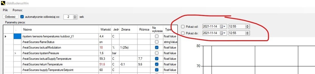

Dodałem możliwość określenia w jakich miesiącach (od miesiąca, do miesiąca) ma nie ładować baterii z sieci. PS. Przy okazji wyszło, że w taryfach nocnych bardzie opłaca się pobierać prąd tańszy do baterii niż ładować baterie z PV. Bo różnica w cenie miedzy tańszym a droższym prądem jest mniejsza niż cena sprzedaży prądu. Więc tych nowych parametrów można nie używać (wpisać od 0 do 0).
