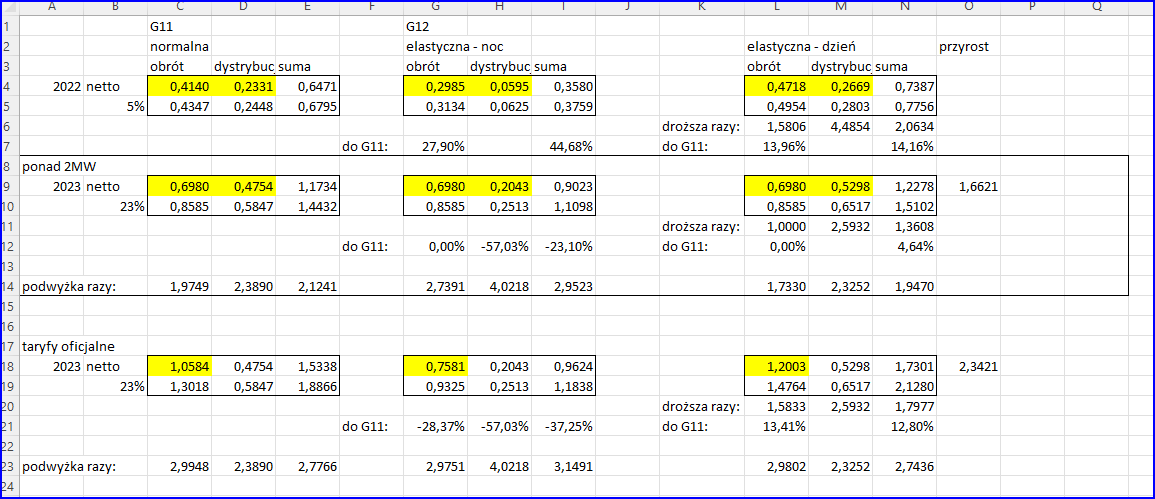

gbbsoft odpowiedział(a) na awiator temat w Wytwarzanie energii elektrycznej na cele grzewcze (i nie tylko)Powyżej 2000kWh różnica w taryfie G12 wynosi 36% (PGE) - jest sens ładować akumulatory w zimie. A tak by wyglądało, gdyby nie było tarczy (tarcza nie jest wieczna, a inwestycja jest na 15 lat)... 79%
