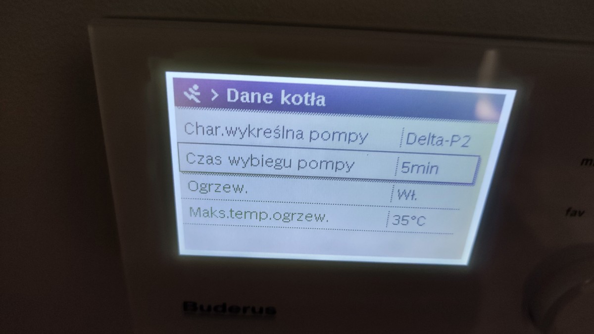

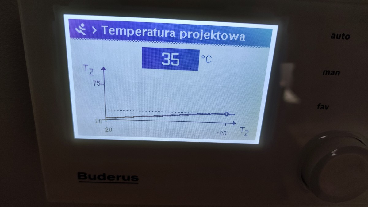

  2. A ustawienie na PP lub CS co oznacza ? W jakim przypadku ustawiamy PP a w jakim CS? W internecie nie znalazłem żadnych informacji na ten temat
  3. Panowie potrzebuje info na temat tej pompy , założyli kolektory , potem montaż kotła , pompa cyrkulacyjna taka jak no foto , podczas instalacji kolektorów nie byłem obecny więc czy może ma ktoś taka pompkę i potrafi wyjaśnić oznaczenia PP i CS ? I, II, III wiem że to biegi , i co się reguluje tą środkowa śruba na pompie ?

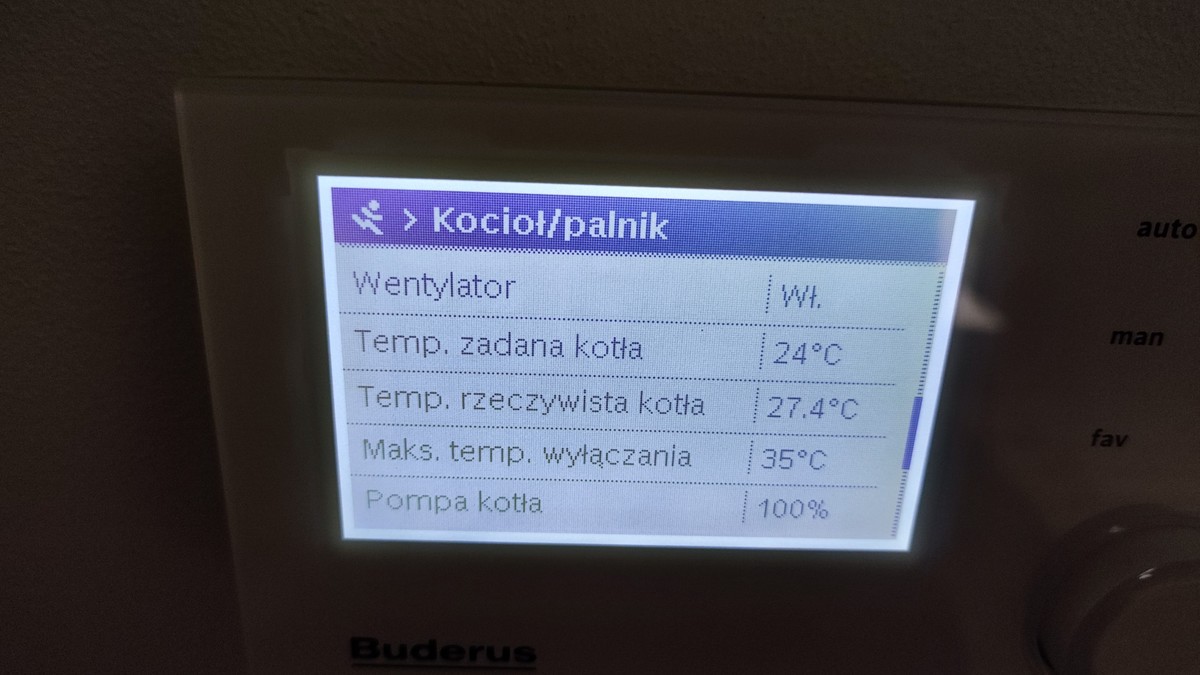

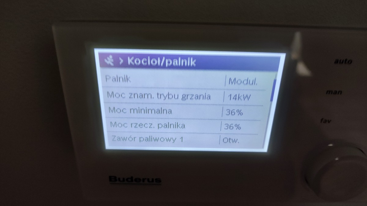

  4. Ogólnie dom od pon. do pt w godzinach 7.30-17 jest pusty, pobór wody (kolektory słoneczne ) jest w godzinach 17-22. Moc kotła 14 kw także myślę że nie jest za duży. Na przykład dzisiaj rano się wyłączył ok 8rano a włączył dopiero ok 18 a w domu ciepło aczkolwiek temp zew była ok 6-8 stopni. I gdy kocioł nie chodzi to temp. żądaną jest 5 stopni a rzeczywista ok22. Zastanawiam się czy tak ma być i czy to jest w miarę dobre zachowanie kotła

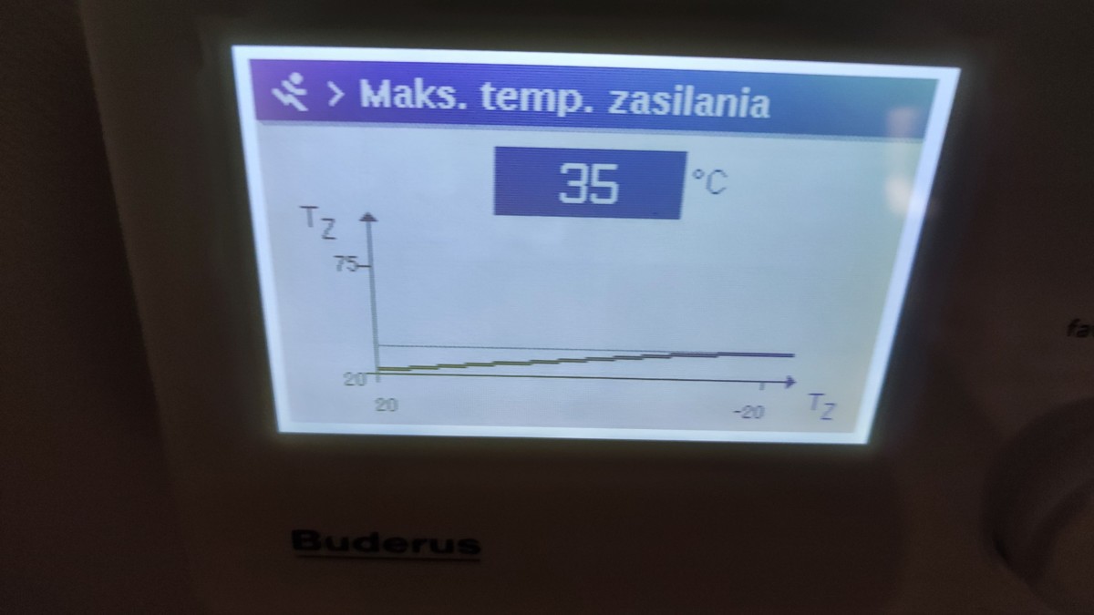

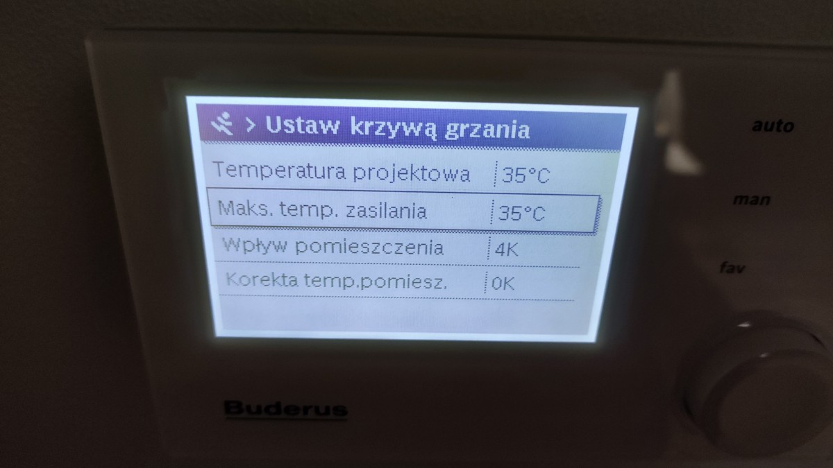

  5. Witam. Mam ustawioną temperaturę w pomieszczeniu wiodącym 21 stopni , w domu jest optymalnie nie za.goraco nie za zimno , kocioł załącza się dzień dziennie jeden , dwa max 3 razy czyli chodzi praktycznie non stop. Sterownik pokazuje 22 stopnie czasem 22,5 a kilka razy było 23 i nadal kocioł grzał. Krzywa ustawiona jak na zdjęciach, wartości również. Czy tak moze być czy szukać przyczyn dlaczego temperatura rzeczywista zasilana jest o kilka stopni wyższa niż żądaną a kocioł nadal grzeje? I co znaczy zwiększenie temperatury zasilania w ustawieniach cwu ? Macie jakieś podpowiedzi sugestie dotyczące ustawień krzywej wpływu pomieszczenia?
