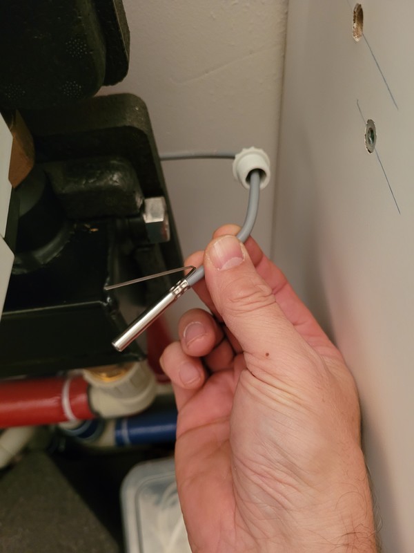

Junkers cerapur 14-5c Junkers cerapur 14-5c + CW400, problem z czujnikiem sprzegła
gbbsoft odpowiedział(a) na Viqud temat w Kotły gazowe
Tylko u mnie, jak jest włączony termometr na sprzęgle to pojęcie "temp. rzeczywista pieca" oznacza temperaturę na sprzęgle. 🙂 Stąd pewnie niedosłowne odczytanie twoich słów przeze mnie. -

Pompę masz ustawioną na "moc", prawda? PS. Jak nic nie wymyślisz, możesz zastosować mój wariant. Ja nie używam termometru na sprzęgle, bo mi się piec za często wyłączał. Zrobiłem tak: -
Jednak przy niższych temperaturach musiałem przejść na +12K dla każdego obwodu, bo nie dogrzewał obwodu, który i tak miał otwarty zawór na 100%

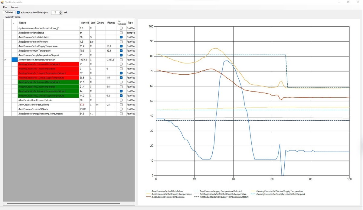

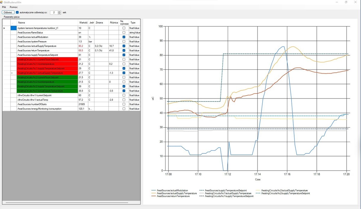

Wersja 3.3.1 Drobne poprawki, m.in. w sposobie powiększania i zmniejszania.
Wersja 3.3 - Rzutem na taśmę dodałem możliwość łatwego powiększania, pomniejszania, przesuwania w lewo i w prawo wykresu.
Proszę bardzo: Wersja 3.2 - Dodano możliwość wskazania przedziału czasu, który ma być pokazany na wykresie.
Mam ustawienia standardowe: - 10minut i -6K - 24kW czyli 100% Normalnie jest tak, że każdy obwód ma jeden kontroler. Ale ten parametr sugeruje, że jeden obwód może mieć dwa kontrolery: drugim musi być RC100 lub RC200 (nie mogą być dwa RC310/RC300). Musiałbyś zrobić doświadczenie...
Jest taki parametr w RC300, ktory sugeruje ze możesz podłączyć RC200 lub RC100 do tego samego obwodu i system weźmie nizsza temperaturę z RC300 i rc200/rc100 Wysłane przy użyciu Tapatalka
Piec Buderus jest nastawiony na ciągłe grzanie. Wyłączy się dopiero wtedy gdy spełnione są wszystkie następujące warunki: - grzeje na mocy minimalnej - 'Temp. Rzeczywista kotła' jest większa o co najmniej 7stC (parametr 'Int.temp. (blok.cyklu)') niż 'Temperatura zadana kotła' Samo zmniejszenie temperatury w pomieszczeniu nie musi spowodować wyłączenia pieca. Powinien on zwolnić i poczekać co się będzie działo. PS. Podejrzewam, że są jeszcze inne warunki na wyłączenie, ale nikt nich na razie nie podał.
