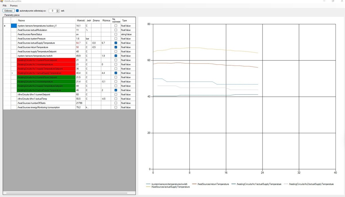

Proszę bardzo: Wersja 3.2 - Dodano możliwość wskazania przedziału czasu, który ma być pokazany na wykresie.
Mam ustawienia standardowe: - 10minut i -6K - 24kW czyli 100% Normalnie jest tak, że każdy obwód ma jeden kontroler. Ale ten parametr sugeruje, że jeden obwód może mieć dwa kontrolery: drugim musi być RC100 lub RC200 (nie mogą być dwa RC310/RC300). Musiałbyś zrobić doświadczenie...

Wykresy są dla mnie "game changer". Włączam aktualizacje co 30s, 100 próbek na wykresie - mam wgląd na dane z godziny i gapię się, aby zrozumieć, czy jeszcze można co poprawić... 🙂 ... czy wszystko dobrze działa... Na razie jest nieźle - czekam na mróz.

ad1. Masz sprzęgło? ad2. Masz coś takiego: /heatSources/returnTemperature ? Temperatura powrotu? Temperatura pieca może rosnąc, bo jednocześnie są dwie rzeczy: piec działa na minimalnej mocy i temperatura powrotu rośnie, więc piec nie ma co zrobić, nie zejdzie niżej z mocą. A temperatura powrotu rośnie, bo albo kaloryfery za mało energii odbierają albo masz źle skryzowany układ i przez jeden kaloryfer za bardzo przelatuje ciepła woda do pieca. Poobserwuj w dłuższym czasie o pokaż wykres... 🙂

Wersja 2.2 Drobne poprawki, m.in. - grubość linii na wykresie - opisy osi na wykresie
Termometr na sprzęgle (switch) jest chwilowo wyłączony, więc pokazuje najmniejszą liczbę całkowitą. Przy okazji widać, że wykorzystują typ danych integer do reprezentowania temperatury z cichym założeniem, że jest to w 0.1 stopniach Celsjusza. Naniosłem jednostki: Y to stC, X to pomiary. Dostępne będzie w następnej wersji.
