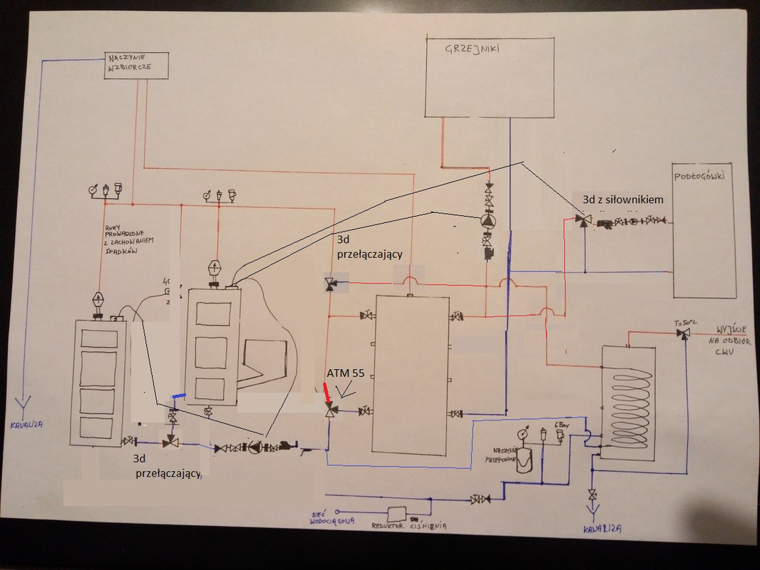

  11. Pewnie brak zaworu zwrotnego jest za pompą CWU lub jest uszkodzony. Zrób test jeśli woda w bojlerze się zagrzeje to zamknij obwód zaworem ręcznym (o ile jest) między pompą CWU, a bojlerem, wtedy będziesz wiedział czy dalej wychładza się woda w nim czy nie.
  12. Pompa od CO raczej będzie pchała całą wodę i tylko jak przymknie się zawór 3d woda może pójdzie na bojler. Tu powinna być 2 pompa da CWU, a jak się zastosuje jakieś mieszacze to trza mieć świadomość o zimnym powrocie do kotła. Co do sterownika to raczej trza go poznać by wiedzieć czy da radę na 2 pompy plus mieszacz.

  15. Powinieneś przerobić układ ba bezpieczny to priorytet czyli z kotła do naczynia bezpośrednio rura 1 cal lub miedź 28. Masz stalowe rury i ciężko będzie przerabiać ale bojler masz na jednej pompie razem z grzejnikami i dodatku by coś w nim zagrzać to widzę, że wstawiony jest zawór kulowy by zmniejszyć przepływ na CO bu coś poszło do CWU. Jeśli będzie osobna pompa to zbiornik ożyje. Wklejam schematy, według którego powinieneś przerobić cały układ (pomiń układ podłogówki)
  16. Narysuj schemat swojej instalacji bo tu chyba więcej trza poprawić, a naczynko liczy się ok. 8~10% pojemności układu co.
