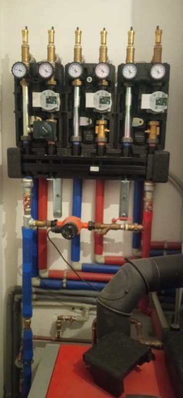

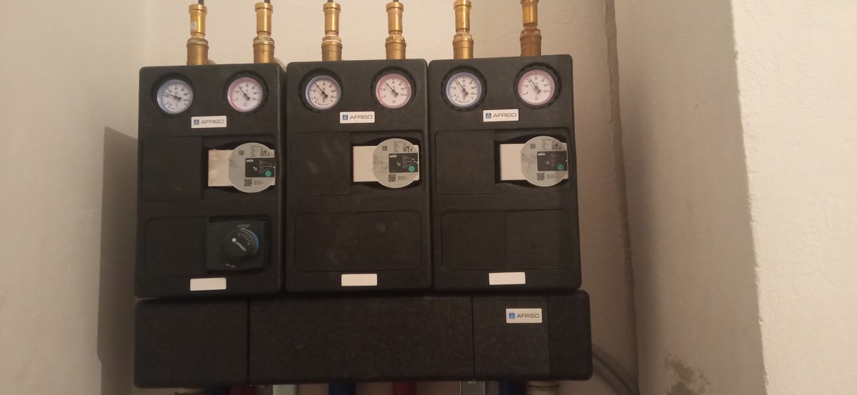

  4. Nie chodzi o zawór zwrotny (jest zamontowany i działa) To wygląda trochę jak dwa obiegi, które średnio się mieszają. Jeden to kocioł - krótki obieg, drugi to rozdzielacz - instalację. Zamiast woda płynąć od pieca do głównego obiegu to w dużej części wraca do pieca krótkim obiegiem. Udaje mi się to zniwelować wyłączając pompę krótkiego obiegu. Przy włączonej tej pompie bywa, że woda prawie nie idzie do rozdzielacza. Dodatkowo jak chłodną wodą wraca do rozdzielacza to zamiast gonić prosto do pieca to ona krąży po rozdzielaczy i jest zasysana przez pompę od c.w.u. Tak to widzę po roku użytkowania. Mój hydraulik twierdzi, że ma zamontowane w identyczny sposób u siebie i wszystko działa. I nie wie co zrobić bo już wiele zamontował takich układów i zawsze działa 😌 Od lewej: pompa podłogowa, pompa c.o. i pompa c.w.u. Pod nimi rozdzielacz w osłonie termicznej a jeszcze niżej pompa krótkiego obiegu. Na początku pompa k.o. była zamontowana na powrocie (na niebieskiej rurce przed zaworem zwrotnym) a w układzie znajdował się zawór trójdrożny wspomagający krótki obieg i ogrzanie kotła. Niestety to rozwiązanie się nie sprawdziło. "Coś" sprawiało, że zawór trójdrożny nie działał (był wymieniany na drugi i ta sama akcja) Sam już nie wiem co robić. Hydraulik twierdzi, że to ma działać a ja widzę, że nie działa 😖 Poniżej wskazania sterownika na dogrzewaniu domu.

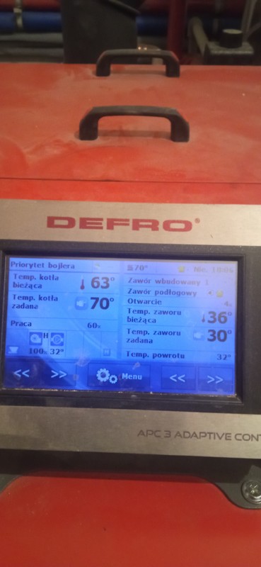

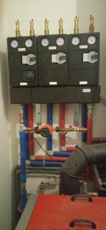

  6. Witam. Mam nową instalację jak na zdjęciu (od roku) i od początku jest problem z zabieraniem ciepła z c.u.w. przez podłogówke. Mam ustawiony sterownik dwustanowy Salus, który włącza i wyłącza pompę podłogowa. Za każdym razem jak pompa się załącza to ciepła woda zgromadzona w baniaku się ochładza. Piec Smart ekopell wyłącza pompę c.w.u. jak temperatura pieca jest niższa od temp. bojlera. U mnie jest tak, że jak piec ma dajmy na to temp. 65 a c.u.w. 50st to pompka od ciepłej wody cały czas pracuje. Tylko problem jest na rozdzielaczu (na zdjęciu) tam temperatura bardzo szybko spada po włączeniu się pompki od podłogówki i bojler momentalnie stygnie. Czy instalacja ze zdjęcia jest poprawna? Czy tam coś jest nie tak 😔
