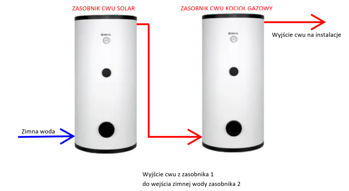

Witam.
Posiadam ogrzewanie gazowe z zasobnikiem CWU, oraz Solary z zasobnikiem CWU. Problem polega na tym ze za każdym razem muszę kontrolować z jakiego Zasobnika korzystać , przy słonecznej pogodzie z solarów a przy pochmurnej muszę przełączyć na gaz . Może ma ktoś z was podobny problem i jak go rozwiązał . Myślę o dwóch zaworach automatycznych z sterownikiem , lecz nie mam o tym pojęcia.
Woda z zasobnika CWU na zasilanie zbiornika CWU gazowego i z gazowego na instalację do domu.
Przykład
Mam podobny dylemat. Zainstalowany kocioł węglowy wyleciał. Wstawiona pompa ciepła. Został stary zasobnik cwu 300 l z dwiema wężownicami jedna zasilana przez PC druga przez solary. Sęk w tym, że wężownica do PC ma co najmniej 2x za małą powierzchnie w stosunku do mocy PC (9kW). Nowy zasobnik posiadający dwie wężownice i odpowiednio dużą wężownicę do PC zaczyna się od 7 tys zł w górę. Tak więc zastanawiam się czy nie wstawić drugiego ok. 140 ltr zasobnika cwu grzanego jedynie przez solary i wpiąć go zamiast zasilania zimną wodą do istniejącego zasobnika tak jak na schemacie "vps1".  Wężownice w starym zasobniku spiąć razem. Czy ma ktoś doświadczenie z takim połączeniem dwóch bojlerów?

To jak uważacie dawać płytowca czy lepiej dołożyć drugi bojler i połączyć w szereg obydwa?
Wyżej przytoczony przykład łączenia zbiorników ma jeden problem, kiedy w zasobniku od solarów będzie ciepła woda, a w kolejnym już nie. Trza będzie spuszczać wodę zimną aż pojawi się ciepła lub kocioł nagrzeje nam wodę kiedy mamy ciepła w zasobniku pierwszym. Tu trza cyrkulację między zasobnikami zrobić by uniknąć tego problemu.
