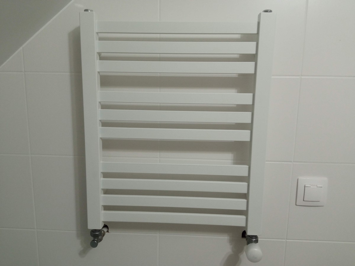

Czy mogę w ta drabinkę wkręcić grzałkę od góry z lewej strony? W tej chwili jest tam odpowietrznik ale przełożył bym go na lewą stroną pod skos jeżeli tak można. Od dołu grzałki nie wkręcę bo jest zasilanie i powrót a sam tego nie przerobie.
Zapewne nie zakupisz tak długiej grzałki jak wysokość tego grzejnika.
Moja propozycja.
Powrót wody z CO przełożyć na górę grzejnika po lewej stronie, odpowietrznik przenieść na prawą stronę grzejnika.
U dołu grzejnika po lewej stronie zamontować grzałkę.
Odpada przenoszenie itd, nie chce żadnych kuć płytek itd co sam nie zrobię. Można by od góry dać grzałkę gdyby była jakiej długości? Odpowietrznik mogę przenieść na lewą stronę ?

Ja nie proponowałem Tobie żadnej ingerencji mechanicznej w konstrukcje ściany.
Dobierasz odpowiednie złączki i przenosisz odpływ wody na górę grzejnika.
O ile mnie wzrok nie myli, to złączki na dole kaloryfera są skręcane na rurach doprowadzających wodę CO.
1. Pomysł do bani.                     2.Grzałka będzie grzała praktycznie górę grzejnika ( może do jego połowy uda się go zagrzać) i będzie ją termostat wyłączał.                          3. Obieg pewnie zakręcisz, aby nie grzać całego CO przez tę grzałke, więc należy upuścić z 10-15% wody z grzejnika, aby mogła się rozszerzać podczas grzania grzalką, więc zamontowanie jej od góry będzie skutkowało tym, że nie będzie cała znurzona.

Jak dobierze grzałkę o ok 3-5cm krótsza niz grzejnik to będzie grzać z tym że będzie się szybciej wyłączać ze względu na termostat. Efekt zostanie usuwany.
By woda nie krążyła wystarczy zakręcić jeden z zaworów bez znaczenia który. Ważne by woda po rozszerzeniu się miała gdzie uciec.
Jak masz możliwość podpięcia grzałki od góry, to masz też od dołu. Grzałka ma przewód zasilający i ten przewód ma sięgnąć na dół grzejnika.
Oczywiście, estetycznie przewód zwisający w dół będzie słaby, ale w takim razie zastanów się na czym Ci zależy, na estetyce, czy na efektywności.
Właśnie to u siebie przerobiłem i zastosowałem takie zawory https://www.sklepbaterie.pl/p/116584/komex-integra plus grzałkę 400w na wifi, ale u ciebie przy tym grzejniku to i 200w lub 300w starczy. Zawory te można kupić pod rurki pex jak i miedź lub i na gwint do CO jak kto woli. Oczywiście link to przykład można kupić taniej i innych firm, chciałem pokazać tylko rozwiązanie.
