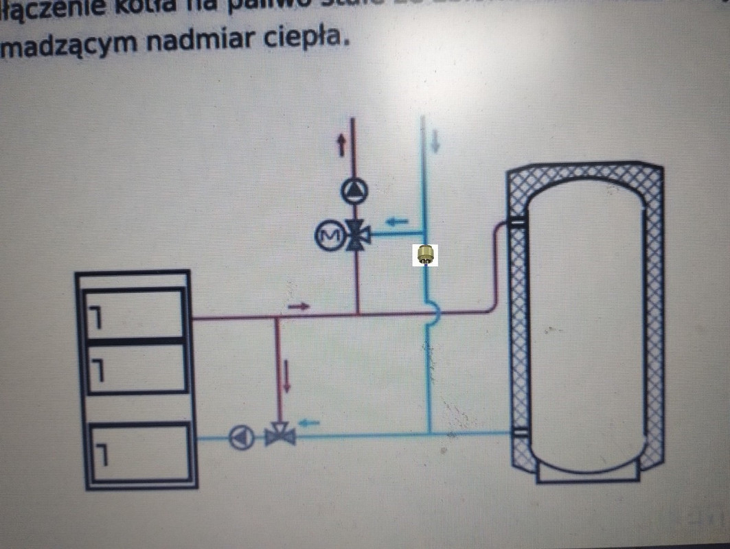

Ecomaxxx 800r1 a zawór mieszający trójdrożny - problem z przymknięciem
buska3 odpowiedział(a) na miodoplast temat w Instalacje CO i CWU
Jak jest ZZ za pompą do ładowania CWU to nic nie zmienia w tym układzie.
Pierwszy raz widzę by zasilanie na CO (tutaj grzejników) było niżej niż zasilanie na ładowanie bufora. Woda gorąca zgromadzona na górze tego bufora nigdy nie będzie pobrana, a nie tędy droga. Bufor to też sprzęgło więc zawór 4d do wyrzucenia (potocznie ala-sprzgło). Wymienić na 3d (lepiej 3d z siłownikiem) i zawory termostatyczne na grzejnikach. Co do ładowania CWU to lepiej dać przed buforem (po co ładować bufor latem nie szkoda kasy na opał)tuż za zaworem ochrony powrotu. Poma kotłowa w złym miejscu, powinna być na powrocie między piecem a zaworem ochrony powrotu to jest bardzo ważne. Niestety ale obecny układ nie będzie dobrze działać, ale drenować portfel na opał. Tak na szybko schemacik (przed i za pompami (wszystkimi) powinny być zawory i zwór siatkowy) Ale najważniejsze jaki to układ i jakie jest jego zabezpieczenie ???
