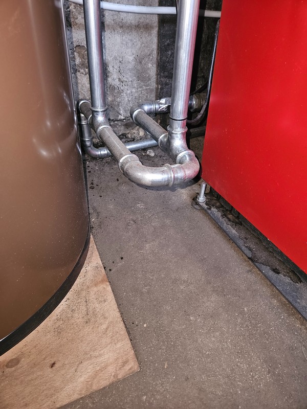

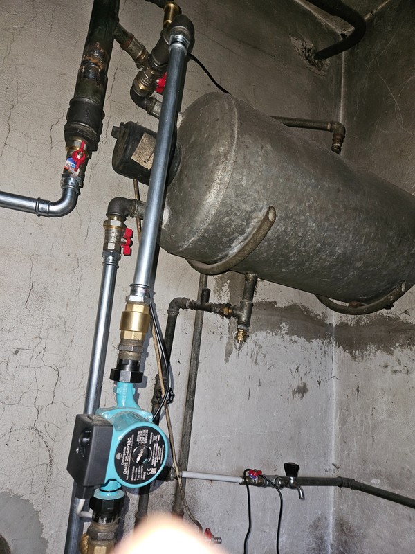

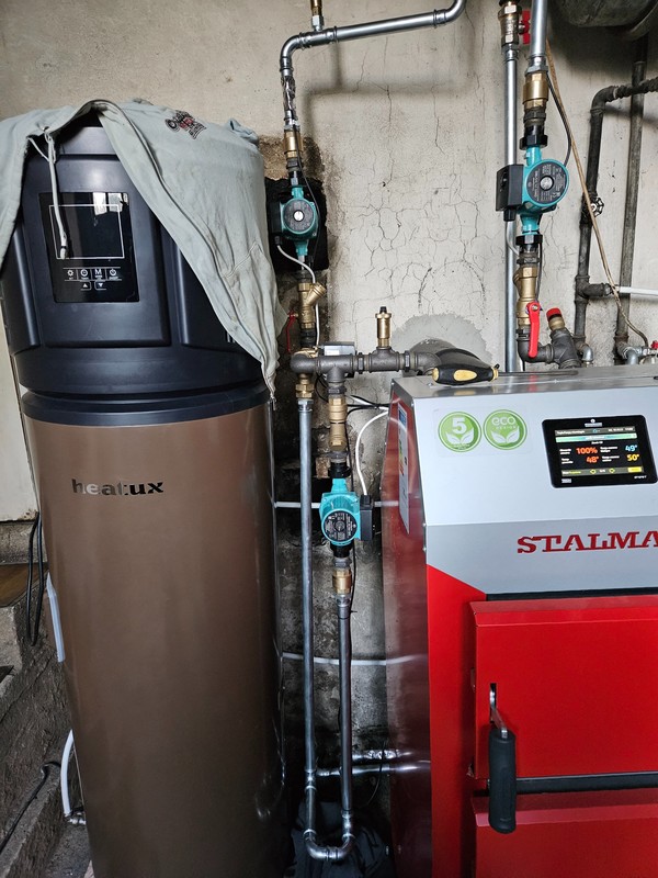

Panowie jestem od paru dni posiadaczem pieca Vegas 20kw na pellet. Dom 180 m nieocieplony murowany z czerwonej dziurawki,okna plastyki. Pelletu spala mi 5 worki na dobę dobrego pelletu z certyfikatami. Pomóżcie mi z ustawieniem pieca.
20231010_170828.thumb.jpg.d28b9cf4ed02d40cc32eabb20015001a.jpg20231010_171625.thumb.jpg.a9a053cb5e6999bc4d828d83ab164331.jpgTemp.zadana 65c histereza 7 ,powrót 55 . Czas podawania 4s,przerwa 17,siła podmuchu 35,przerwa podtrzymania 20s,siła nadmuchu podtrzymania 40 bieg
Zrób szkic tej instalacji
Dzięki że chcesz pomóc. Szkic zrobię jutro bo teraz jestem chory że z łóżka ciężko wstać.  I mam też taki problem że jak piec dobije do zadanej i się wyłączy to piec trzyma temperaturę a grzejniki szybko stygną i są zimne,a na piecu ponad 70c
Ale jak wyłączę wszystkie pompki i zaraz włączę to znowu piec puszczą gorącą wodę na grzejniki, rozpali i znowu to samo. Czasami cały dzień będzie wszystko dobrze a czasami takie cyrki się dzieją
Brzmi jakby pompa była sterowana przez regulator pokojowy i po dogrzaniu pomieszczenia wyłącza się. Jeżeli taki jest zamysł instalacji to wszystko prawidłowo
No właśnie nie mam regulatora pokojowego,w tym tygodniu zakupiłem i może jutro mi się uda zainstalować.
Panowie a może być tak że w kotłowni jest gorąco jak się napali i tu rurki od pieca trzymają ciepło i zawór nie puszcza na grzejniki?

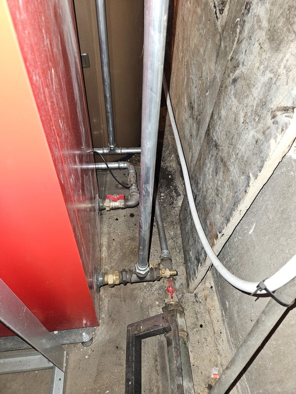

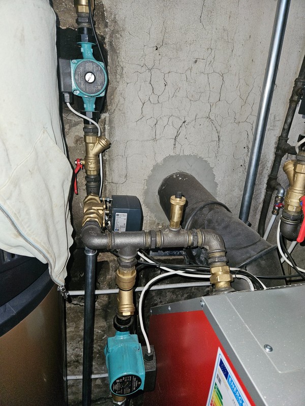

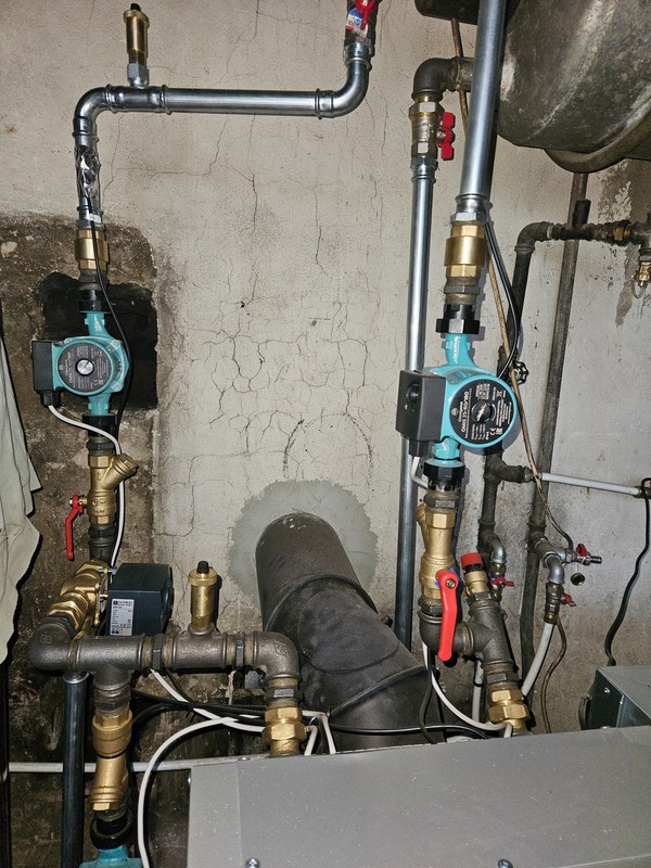

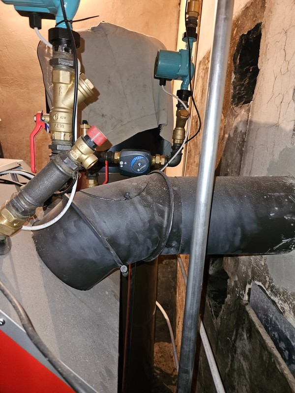

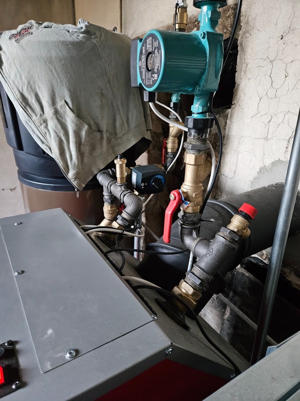

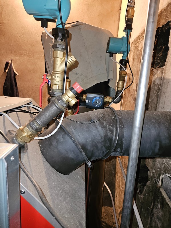

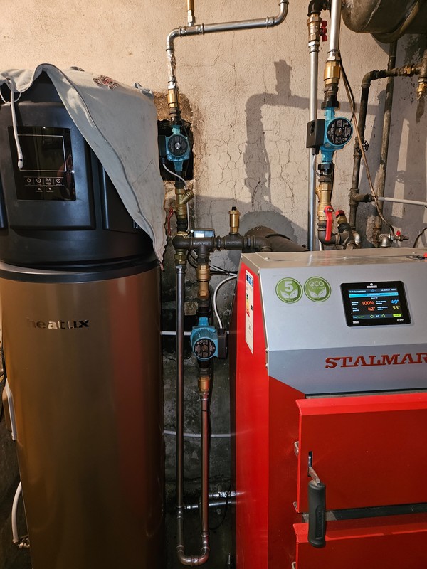

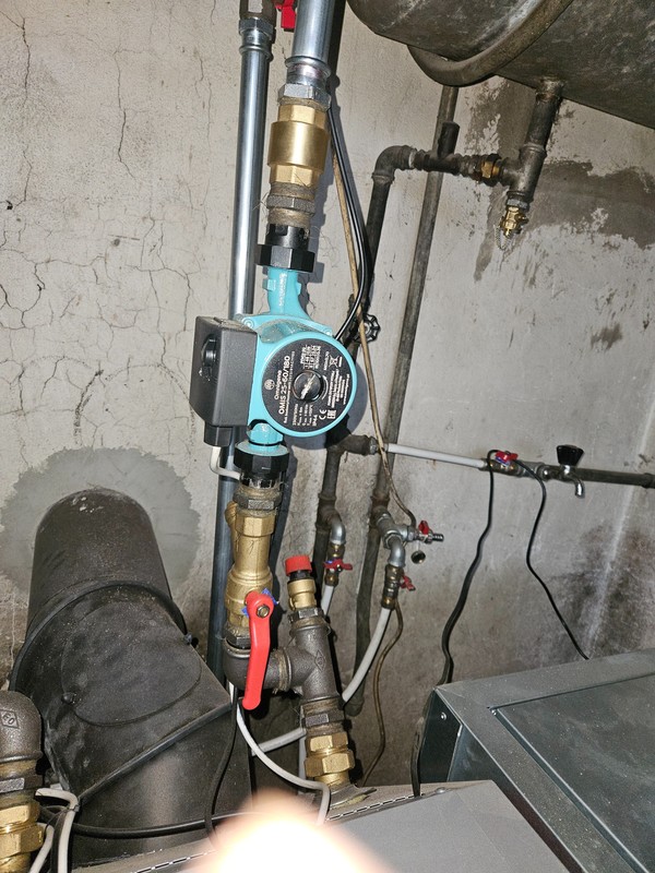

Zrób szkic instalacji. Zaznacz wszystko gdzie są pompy, zawory zwrotne itp.
Panowie mogę wysłać wam więcej zdjęć bo narazie nie mam siły wyjść z łóżka bo grypa Żona zrobiła zdjęcia bo mówiła że rysować nie będzie 😉
Zawór zwrotny jest pod pompką przy piecu niżej, a te pompki co są wyżej od grzejników i od bojlera mają zawory nad pompkami. Jest po środku zawór trzydrożny z siłownikiem.
Kocioł ma za duża moc za szybko osiąga temp dostaje za dużo paliwa zmniejsz czas podawania na 3 s i obserwuj jak nic to zwiększ czas przerwy i przerwy podtrzymania o 2 sek i odczekaj dzień lub dwa obserwuj regulator pokojowy pomoże ale jak kocioł będzie na tych ustawieniach to będzie się przegrzewał i wyłączał.  wszystkie zmiany notuj w zeszycie żeby łatwiej było to odkręcić
