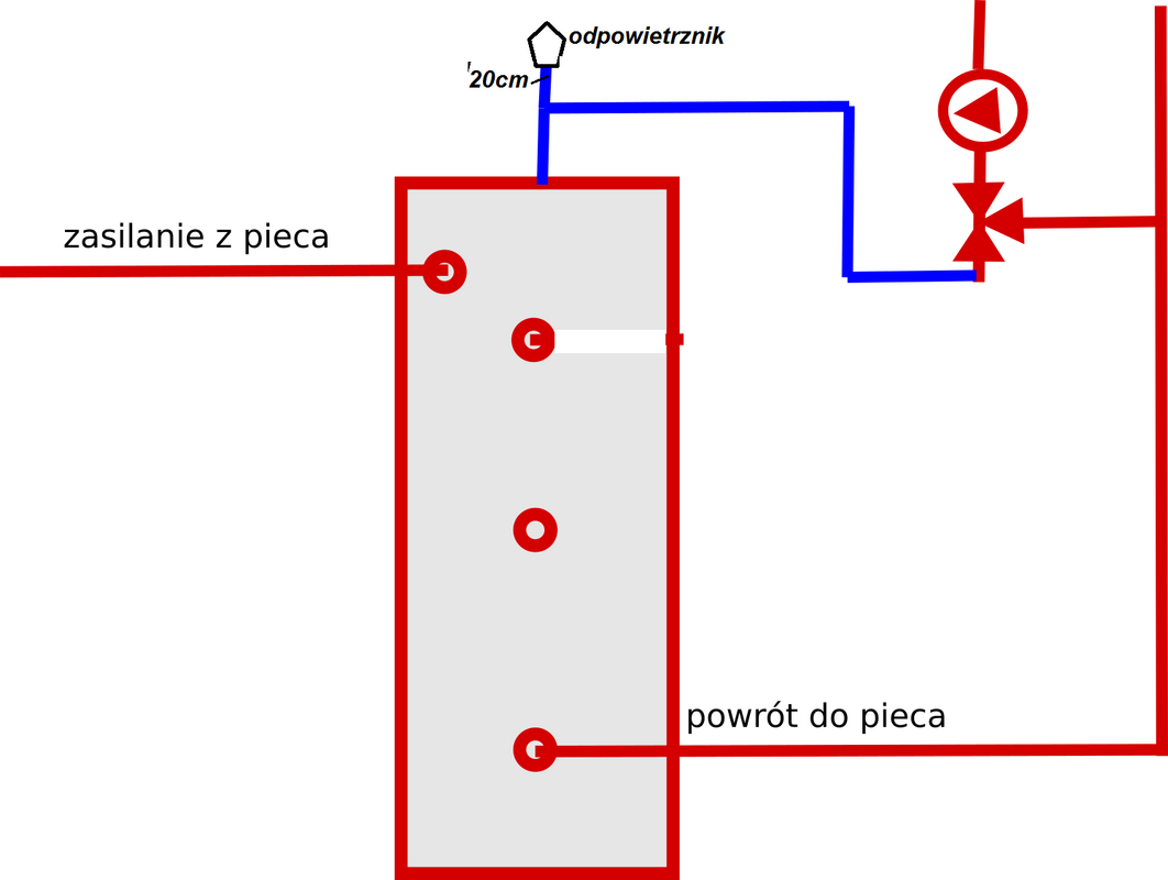

  6. Jak nie odbioru ciepła to powinien się kocioł wyłączać, Sprawdź jaki siłownik będzie pasował do tego zaw 3-D? Pewnie esbe lub afriso.

  8. Zasilania instalacji idą z niższych króćców , a powinny iść z wyższych. Ciepła woda zawsze idzie do góry a nie do dołu i robi się zamieszanie w rozdzielaczu. Pytałeś też o sterowanie - podłogówka powinna być regulowana wg temp zewnętrznej przez siłownik, a nie temp stałą na kotle. Podobnie grzejniki - też powinna być regulacja temp wody zasilającej wg temp zewnętrznej - czyli trzeba dodać do kotła czujnik temp zewnętrznej i ustawić odpowiednią krzywą grzewczą- to będzie dla zasilania grzejników, dla podłogi trzeba drugi sterownik z czujnikiem temp zewnętrznej sterujący siłownikiem zaw 3-D. Do tego można dać termostaty pokojowe - na parterze wyłączające pompę podłogi i na piętrze wyłączającą pompę grzejników. Jak obie pompy odbiorów będą wyłączone to kocioł sam się też wyłączy, gdyż nie będzie odbioru ciepła, jak wystygnie to sie załączy. Ja to robiłem trochę inaczej - na dwóch przekaźnikach z podwójnym zestykiem gdzie 1 styk wyłączał pompę a drugie były równolegle i przy obu wyłączonych pompach kocioł był wyłączany , zaś załączenie dowolnej pompy uruchamiało kocioł.

  10. W tym temacie masz to w przekroju i w prawidłowym podłączeniu. Na stronie którą podałeś jest błąd.

  13. Jak narysowałeś to co masz naprawdę, to hydraulika do poprawy. W tym kotle dużo nie poprawisz sterowaniem zewnętrznym- to po prostu taki kocioł.
