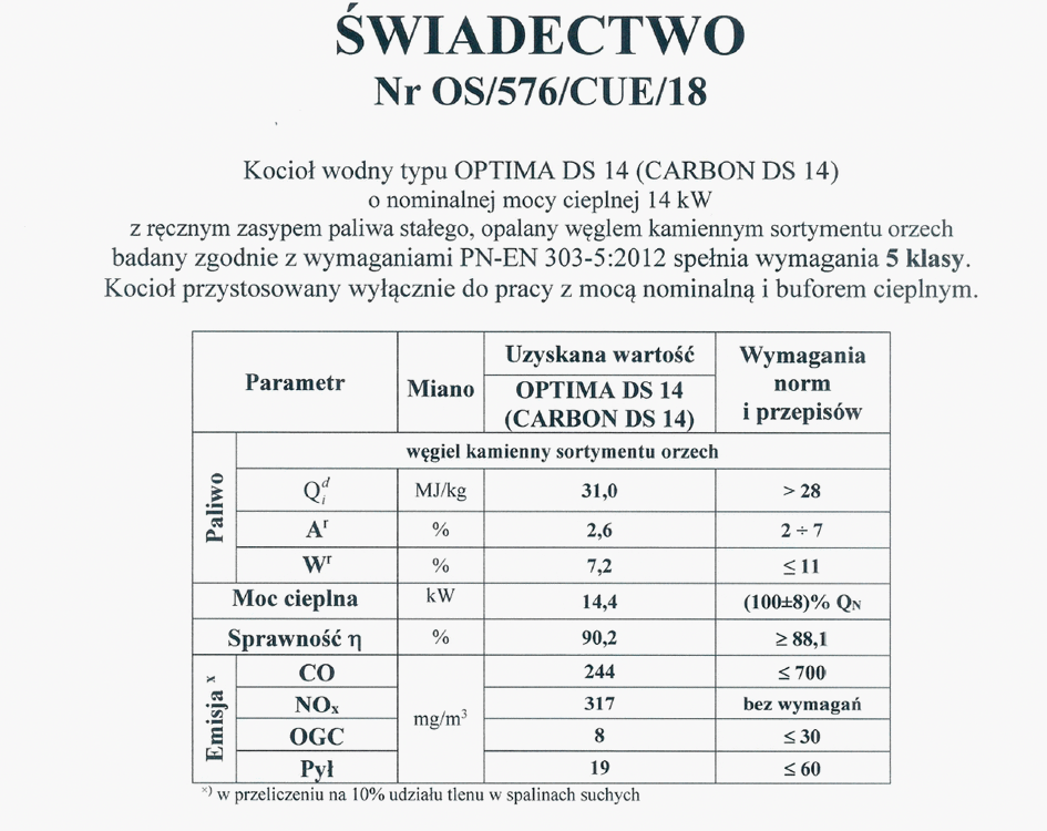

Raczej się zastanów co będzie jak będzie 2 miesiące -2C a nie -20C - to dużo większy problem, a w twojej okolicy pewnie tak jest. Z kotła 15kW bez problemu wyciągniesz większą moc nawet i 20kW - kosztem chwilowej utraty klasy lub lepszym paliwem Co do kalkulatora CW to wiele razy pisałem nie słuchać na ślepo - on czasem bzdury podaje, na dodatek potrzebna moc grzewcza jest sumowana a wcale nie musi tak być. czy możesz podać link do wyniku z CW.
- 17352 odpowiedzi
- MPM DS
- instalacja buforowa
- (i 3 więcej)
Dla grzania CW nie potrzeba dodatkowej ochrony powrotu kotła
Kolejna głupota, norma wymaga zachowanie klasy 5 dla pracy od 30-100% i jest to w niej wyraźnie napisane - warto przeczytać normę aby mieć coś do powiedzenia w tym temacie Nie mam na szczęście mpm-a , mam coś dużo lepszego, ale dla was to niezbyt pojęte że może być coś lepszego od zwykłego kotła . Jakby był poiadacz Kalvisa to byłaby jakaś rozmowa, ale mpm na dodatek z węglem , a feee!

Każdy kocioł w pewnych określonych warunkach spala w klasie 5, o tym wielokrotnie pisałem na forum i nie ma się co "podniecać" klasą 5 . Bzdury!

Gdyż tak wymaga norma, która jest podstawą do oceny! a nie twoje czy innych wymysły o "lepszym" spalaniu! Nie mówię że palisz źle ale nie pisz o klasie 5 , napisz że masz czysto, ale nie znasz klasy po przeróbkach i bez buforu. Chętnie bym poznał sprawność takiego kotła po przeróbce. To że mniej pali to nie znaczy że spala lepiej, po prostu dom potrzebuje mniej ciepła lub kotła mniejszej mocy To produkcja jednostkowa a konkretnie 1 egzemplarz - więc nie była badana na klasę, nie było takiej potrzeby. Eksperyment się powiódł jak najbardziej, ale kocioł nie wszedł do produkcji , nawet tej jednostkowej. Ale ty wiesz lepiej - to może podaj jaki mam kocioł?

Ale tego kotła nikt bez bufora nie badał! Nie ma na to papierów, więc nikt nie może pisać że to prawie klasa 4 albo 5 z małym/dużym minusem! Norma określa wyraźnie co i jak ma być, więc nie "prostujmy" normy i nie mieszajmy w głowie innym - to jak jak chiptuning w samochodach - robią, ale na badanie albo przełączają albo wyjmują, podobnie jak filtry w cząstek stałych i katalizatory - nasi wycinają, na zachodzie za takie coś od razu zabierają dowód rejestracyjny + duża grzywna

Mam DS-a innego niż MPM, ale zasada działania jest taka sama, palę w nim od 6-ciu lat , ale tylko drewnem. Mój kocioł to eksperymentalny model/ prototyp opomiarowany - termometr spalin, sonda lambda ( czasem analizator spalin), bufor z ciepłomierzem. Możemy porównać wyniki pod warunkiem jak będziesz miał minimum ciepłomierz i termometr spalin. PS Wg przepisów kocioł zamontowany niezgodnie z certyfikatem traci klasę i mpm bez bufora ma najwyżej kl 3, gdyż niższej już nie ma. Czyli cały temat co podał kolega @piecuch o przeróbce mpm prowadzi do tego "jak obniżyć klasę kotła" Kotła DS w UE nie kupisz już bez bufora, a to przy obecnych cenach już kocioł z podajnikiem! Nadal twierdzę że kolega piecuch nie rozumie jakie parametry składają się na sprawność kotła, to wiedza niezależna od modelu posiadanego kotła.
