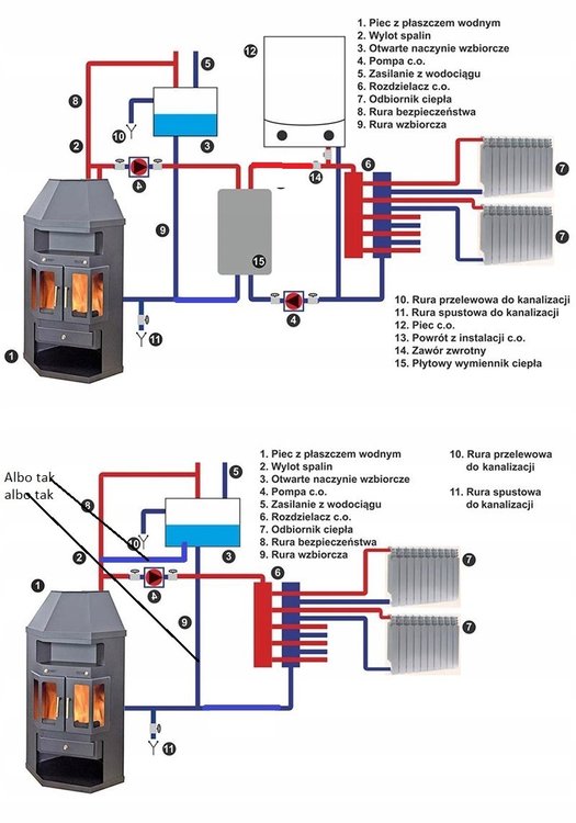

Zgodnie z prawem Pascala ciśnienie w układzie połączonych naczyń jest na danym poziomie takie same, czyli jak podniesiesz za zaw 4-D to przed 4-D będzie takie same , Sensowne jest podniesienie odpowietrznika i ew skorzystanie z propozycji @tomekb, To że masz zły rozdzielacz sugerowałem bodaj na pierwszej stronie.

Wilo wchodzi ci na alarm , gdyż instalacja się zapowietrza i pompa razem z nią. Dopiero teraz widać że masz zbiornik przelewowy na ścianie w kotłowni - to trochę za nisko, szczególnie przy pompie kotłowej na powrocie z 4-D, Spróbuj pracy z wyłączoną pompą kotłową , lub ustaw ją na minimum podnoszenia np 1m Filtry wyczyść - kran, szczotka lub silny strumień wody. Obecnie na podłogę masz pompę omnigenna a nie grunfos - to tak jak jakbyś miał ładę zamiast mercedesa - niby to samo ale jakże inne.

Ile masz wody w instalacji powinna się przelewać odpływem z naczynia . Zrób jeszcze 1 próbę - wyłącz kocioł, niech trochę wystygnie - tak na 50C lub mniej , otwórz na max zaw 4-D i wtedy spróbuj pracy podłogówki, masz tam też pompę kotłową - czy ona prawidłowo pompuje - czy pcha wodę na kocioł? jaki jest stan filtru przed tą pompą? Tam gdzieś coś musi tłumić przepływ między pompą a kotłem, może jest jakiś zaw zwrotny odwrotnie wstawiony? Szukaj.
Sprawdź (podaj) jeszcze gdzie jest zero na szklance rotametru? Jak " 0 " jest na dole szklaneczki to są to rotametry które montujemy na powrocie , gdy jest "0" na górze szklaneczki to montujemy na zasilaniu - możliwe że są zamienione belki 0,2l/min to żaden przepływ, minimum to 0,7l/min Ciśnienie w instalacji nie ma nic do tego. 3 rzeczy jeszcze zostały do sprawdzenia - rotametry - gdzie zero , pompa i zaw 4-D Możesz spróbować zamienić pompę z CW. Na początku tematu podałeś że pompa od podłogi chodziła na suchobiegu - dlaczego tak było?
