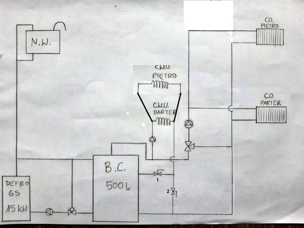

  5. Coś takiego, jeszcze porządnie wykonać i będzie OK
  6. Coś w tym rodzaju, ale odbiory też powinny być odwrotnie - czyli z miejsca cieplejszego zasilamy grzejniki a z niższego ( zimniejszego ) podłogówkę. Oczywiście odpowietrznik na górze sprzęgła, a nie na dole.
  7. Jest źle - pompa sprzęgła musi z niego ciągnąć - czyli musi być na powrocie , jednocześnie nie może ciągnąć z wymiennika, tylko w niego pchać wodę, Na górze sprzęgła zawsze jest zasilanie, czyli jeszcze trzeba paintem popracować.
  8. Poszukaj pompy prod Dab - to dobre pompy włoskie, od lat na rynku, ew Halm - niemieckie , trochę u nas zapomniane, ale jest serwis i dystrybucja.
  9. Pompa 3 na powrocie Grupy pompowe źle narysowane , bo na pewno ich tak nie podłączysz.
  10. Pozycja 9 na pewno nie 5l ale 18l lub coś koło tego
  11. Wspólna rura do GB i zaworu schładzającego - niedopuszczalne zarówno pod względem montażu NP jak i pod względem montażu zaworu schładzającego. Wg normy ZB ma być na wierzchu kotła - a co on daje w tym proponowanym miejscu? Właściwie nic - ZB ma chronić kocioł a nie instalację, która bez problemu wytrzyma 5-6x tyle co próg zadziałania ZB Naczynie też warto dać blisko kotła - ono też chroni kocioł.
