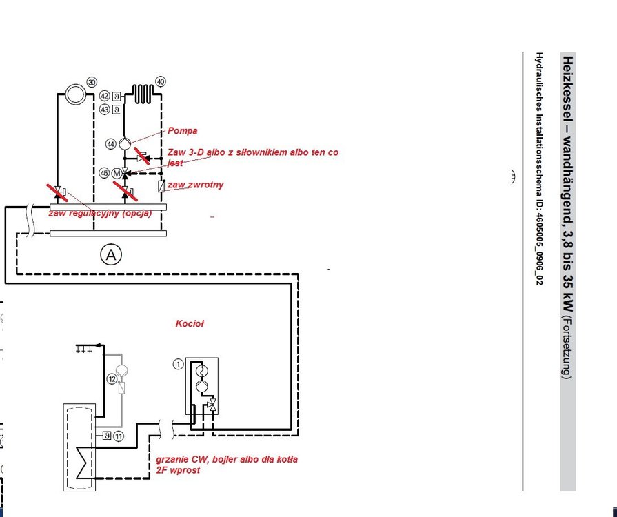

Wiem co proponowałem, ale zreflektowałem się jak sobie przypomniałem o mocy minimalnej tego kotła - ona wynosi aż 6kW i gdzieś ją trzeba "upchnąć" Powinien być jakiś minimalny odbiór ciepła z kotła aby kocioł mógł dłużej pracować i nie taktował. Potrzeba nastaw przepływu , takich aby w pomieszczeniach była wymagana temperatura bez dodatkowych odcięć pompy czy pętli a tego na wczoraj nie było - czekamy aż autor się z tym upora, wiem że to potrwa, więc dajmy mu czas aż się odezwie. Do przeróbki namyślał się ponad rok, ale teraz może szybciej coś postanowi. -

Ok, masz wyregulowanie potrzebne przepływy - teraz trzeba zrobić układ do regulacji temp wody zasilającej ten rozdzielacz - regulacja temp wg temp zewnętrznej wymaga mieszacza, sterowanego wg temp zewnętrznej - pisałem ci o dwóch wersjach - albo mieszacz w kotłowni co wg ciebie jest niemożliwe - koszty, odpowiednia wiedza itp. Można jeszcze dać ten mieszacz w skrzynce rozdzielacza - potrzeba zaw 3-D z siłownikiem + odpowiedniego sterownika np jakiegoś techa. Tu wszystkie elementy sterowania mogą być też w skrzynce a tylko doprowadzany sygnał z czujki pogodowej Ops widzę że już temat ruszył. -

Cóż, jak producent tak twierdzi to na początek, ustaw na petlach przepływy po 1,5l/min. Najlepiej się zgłoś do producenta tego rozdzielacza aby rozwiązał twój problem, Ponadto zauważ, że wg tego co załączyłeś zalecana temp podłogi to 50C- zasilanie 80C/ podłoga 50C- czyli totalna bzdura. Ale co mi tam. -
