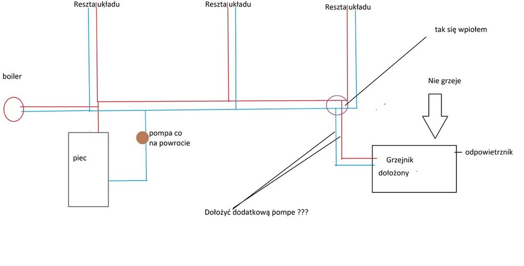

Witam dołożyłem grzejnik w piwnicy, wpiąłem się tak jak na obrazu i mimo prób odpowietrzenia to ten grzejnik nie grzeje. Czy tak jak wpiąłem się w pion, to ma to prawo funkcjonować? Co zrobiłem źle.
Załączam rysunek aby było wiadomo o co chodzi.
Jakie są średnice starej części a jaką średnicą wpisałeś się z tym nowym grzejnikiem? Jeśli nowy grzejnik wpięty mniejszą średnicą to trzeba zdławić resztę układu żeby zmusić wodę do popłynięcia w tą część instalacji(regulacja hydrauliczna) Zakręć jeden lub kilka grzejników i sprawdź czy ten nowy zacznie grzać. Co znaczy "próba odpowietrzania"? Grzejnik jest odpowietrzony czy próbujesz go odpowietrzyć ale nie potrafisz?

Podłącz zasilanie i powrót do dolnych króćców grzejnika.
Plus regulacja hydrauliczna, o czym już wspomniał @hajtaler428

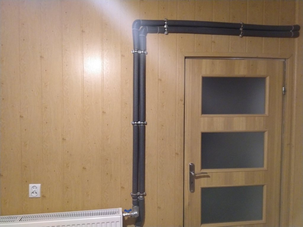

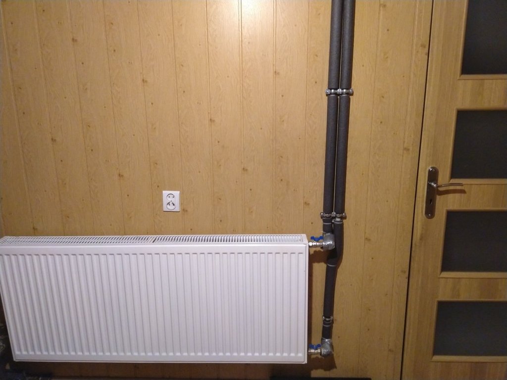

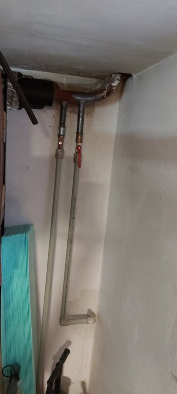

W pion dospawałem rurki 1/2 cala z zaworami, potem poleciałem PP 25mm.
Otwory w pionie 10mm

na 18 żeber  - to może nie zadziałać na całości , a trochę syfu i już kłopot

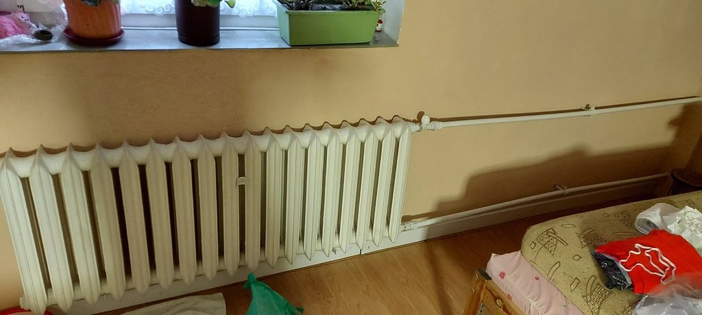

Grzejnik dołożony w pomieszczeniu gospodarczym, instalacja stara, śmieciuch na jednej pompie na powrocie. Grzejnik ciepły do połowy, nie można żadnym biegiem pompy wymusić mu obiegu. Też niestety majster dał pupy i zdławił to wszystko małą średnica PP.IMG_20201208_160528.jpgIMG_20201208_160522.jpg
Połączenie tak jak podałem w tym temacie powinno poprawić pracę tego grzejnika.
Dodatkowo można zdławić ( regulacja hydrauliczna) pozostałe grzejniki

To nie mój, ale powiem Ci jak jest. Na jednej gałęzi na pionie są 2 grzejniki, na parterze i piętrze. Ten jest na parterze (a w sumie jako trzeci), jeśli bym nie skręcił 2 pozostałych, to by nie grzał w ogóle. Ciepły jest od góry, powrót z grzejnika zimny.
jak na całej długości to jest odbiór ciepła przez otoczenie i dlatego powrót zimniejszy
To nie odbiór, to kompletny brak przepływu. Powrót nie jest ciepły, jest zimny. Gdybym nie poskręcał pozostałych 2, to ten grzejnik by w ogóle nie grzał.
