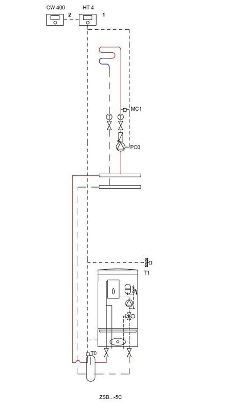

    Jak był projekt to siłowniki ci nie potrzebne, jak nie masz danych podstawowych - czyli temp zasilania czy przepływ to musisz tak ustawić te parametry aby pomieszczenia były przegrzewane , gdyż siłownik zadziała dopiero przy przekroczeniu zadanej temperatury.
  2. Te regulatory Esco mają pamięć programu na wypadek zaniku zasilania? Czy należy je ustawiać od początku?
  3. To lokalne zagotowanie wody w kotle, należy tego unikać gdyż można zapowietrzyć pompę lub instalację. Spowodowane jest przeważnie za małym przepływem w kotle lub za dużą mocą paleniska.
  4. Połączyć na nowo można na 102 sposoby, ale potrzebna jest informacja jak jak to ma działać aby było dobrze. Proponuję aby autor tego tematu podał co ma być źródłem podstawowym grzania a co rezerwowym, jak ma być grzana CWU, jak to ma być (wg niego ) sterowane.
  5. Schemat obecny nic nie da, to trzeba zrobić od podstaw. Robił kolega, ale kocioł to ci serwis uruchamiał, czy też "kolega". Samą instalację podłogówki to jak masz zrobioną?
  6. No dobrze, zapomnij o YT, i od początku - gdzie jest ta wspaniała kotłownia? Sam robiłeś tą instalację? Jak się wstydzisz, to możesz na priv podać.
  7. Jeżeli moje komentarze są dla ciebie głupie to nie jesteś wart dalszego mojego pisania. Choć twierdzę, że sytuację można by naprawić i to nie buforami czy innymi bzdurami, tylko wysłuchaniem tego co mają inni do powiedzenia, choć YT jest przeważnie złym doradcą.
  8. No właśnie po grzyba to sprzęgło - taki termet to bez problemu zasila wprost ponad 200m2 podłogi.
  9. Po pierwsze źle dobrana i niewłaściwie wyregulowana instalacja - nawet nie pytam czy był projekt na tą podłogówkę. Po drugie za duży i źle ustawiony kocioł gazowy. Po trzecie inwestor ma za dużo kasy i pcha ją nie tam gdzie trzeba.
  10. Filtr może być przed kotłem - na powrocie do kotła.
  11. Pompa powinna tłoczyć na wymiennik, a nie przez niego ciągnąć, pozycja pompy tak jak narysowałem jest prawidłowa. Sam wymiennik nie jest z papieru i wytrzymuje 20bar lub więcej co jest po za możliwościami takiej pompy.
  12. Trochę nie tak, między dołem zbiornika przelewowego a najwyższym punktem pozostałej instalacji musi być min 30cm Ja proponuję dać tak: - na różowo nowa instalacja przed wymiennikiem na zielono nowa za wymiennikiem.
  13. Za nisko masz zbiornik przelewowy
  14. Panie kolego ja wierzę, a wieże to w zamku są lub w szachach!
  15. Ciekawe co będzie jak serwis przyjedzie i odkryje że "przeciek" powstał na źle skręconej rurze. Kto wtedy zapłaci serwisowi za jazdę po próżnicy?
  16. Po pierwsze jak koledzy zauważyli - woda stygnie, po drugie zaw ochrony powrotu przy pewnej temp się zamyka i odcina kocioł od bufora, po trzecie w pewnej ustawionej temp kotła wyłączana jest pompa między kotłem a buforem po czwarte kocioł szybciej stygnie niż bufor - mniejszy zład wody, słabsza izolacja, dodatkowo ciąg kominowy robi swoje i wychładza dod kocioł. Podczas rozpalania pompa się załącza przy 36C na kotle i miele na krótkim obiegu do 58C , kiedy zaw ochrony powrotu zaczyna puszczać wodę na bufor.
  17. Mam bufor i ochronę powrotu z VTC 60C , ale temp w kotle podczas rozpalania mam 24-28C i to jest normalne.
