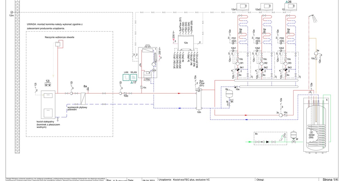

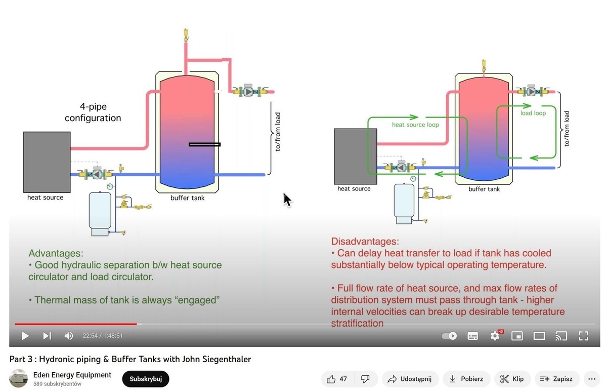

  18. To nie wiem gdzie problem? Chyba w tym że masz glikol, który gorzej przenosi ciepło i wymaga większej prędkości przepływu oraz większego wymiennika. Jak masz grzejniki odpowiednie to warto pobawić się załączaniem pompy za wymiennikiem i przyjrzeć się pracy tego bufora Jaki jest producent/ model tego bufora?
  19. Niestety, trochę trzeba nad instalacją popracować, np ze 2x zwiększyć grzejniki, puścić wprost obieg glikolu na grzanie CWU.
  20. Np post #6 z tematu Lub inne układy omawiane w tym temacie
  21. Będziesz mógł ustawić pompę na powrocie + obecne sprzęgło jako ochronę kotła. Choć dla pelletu potrzeba jeszcze zaw 3-D ochrony powrotu 55C np VTC511/55C lub lub jego odpowiednika innego producenta
  22. Do grupy pompowej podłączenie musi być wprost z kotła
  23. Ale tylko doraźnie, pompa się przycięła, gdyż w obudowie filtra brak siatki filtrującej - trzeba siatkę jak najszybciej założyć, inaczej pompa może się trwale uszkodzić.
  24. To najpierw przenieś tą pompę na powrót, a potem porozmawiamy dalej.
