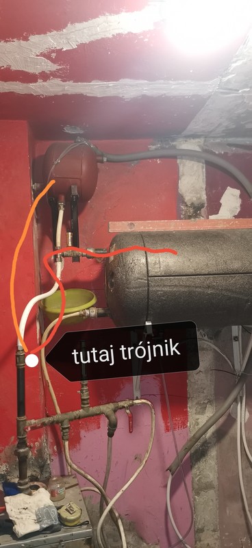

IMG_20230117_111427.thumb.jpg.0dc9ff2dd132da2cc9351f245aead670.jpgPrzeniosłem z góry bojrer i zbiornik wyrównawczy.
Grzejniki się zapowietrzaja, wydaje mi się że zbiornik wyrównawczy jest za blisko, chciałbym go przenieść w bok. tylko nw czy tak może być.  dodam zdjęcie. IMG_20230117_104540.thumb.jpg.a538c5e2b6e53676908801892500d7cf.jpgIMG_20230117_110557.thumb.jpg.0903eb06b2e4fe1f4efcdbafc96dc0fa.jpg

Bojrer był do góry, wszystko było ok, teraz jak jest na dole to zapowietrzaja się Grzejniki, myślę że to wina zbiornika wyrównawczego, do góry był na rurce ok 50 cm, teraz jest tylko 20cm. na zdjęciu namalowałem zbiornik dałbym z boku. tylko nie wiem czy tak może być. czy musi być rura w pionie.
To zmiana położenia naczynia w tym zakresie wysokości nic nie da.
Aby było dobrze to naczynie musiało by być o ok 3m wyżej niż obecnie.
Jedynym rozwiązaniem jest przeniesienie pompy na zasilanie, a do naczynia musi być osobna rura wprost z kotła.

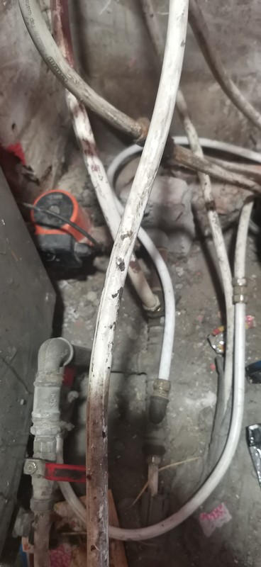

Pompkę i te przeróbki dla mnie ciężka sprawa żeby to zrobić, jak patrzę na te rury obok pomki aż strach dotykać 😂
Bez przenoszenia pompki mogę dać tutaj łączenie zbiornika i bojlera?
Gdzie połączysz bojler i zbiornik ma mniejsze znaczenie, natomiast zbiornik musi podnieść tak aby był minimum 3m nad bojlerem, chyba że są inne wyżej położone miejsca tej instalacji np rury do grzejników lub same grzejniki.
Dodatkowo: jak zbiornik będzie na nieocieplonym poddaszu to rury do niego i sam zbiornik będą musiały być dobrze ocieplone aby nie zamarzły

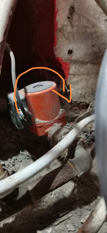

Ta pompa na powrocie jest w pionie. Obróć ją o 90 st.
Trener40
Jak odkręciłem śrubę odpowietrzającą przy pompce, trochę zasyczało i poleciała woda.
o 90 st. nie dam rady obrócić, bo rury są blisko posadzki.
mogę co najwyżej obrócić pompke bokiem, regulacją obrotów do góry.

Możesz mi napisać czy coś to pomoże, jak pompka będzie bokiem, to jutro rano obrócę.
"regulacją pomy od góry", to będzie właśnie 90 st i tak powinno być.
Pompa w poziomie nie naprawi Twojego problemu, ale z pewnością szybko nie będziesz musiał jej wymieniać.
Trener40
sorki tam wyżej źle zrozumiałem.
jutro obrócę pompke, regulacją do góry
