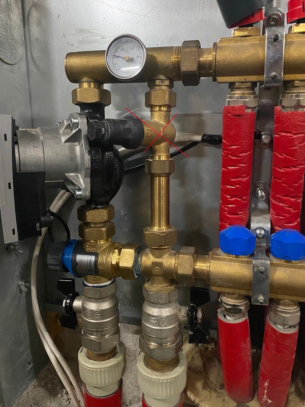

  1. No i co z tego? Niech autor tematu poda gdzie są zaw zwrotne na obiegach pomp.
  2. Od czego jest pompa nad kotłem?
  3. Lepiej jest odciąć bufor 1 zaworem, gdyż może dochodzić do grawitacyjnego rozładowania bojlera przez bufor.
  4. To klasyczny schemat, więc będzie działać.

  9. Nie musi być wadliwe, wystarczy, że zawór nie jest przystosowany do danej wkładki. Kiedyś miałem okazję sam to przetestować na swoich instalacjach - kupiłem grzejniki Kermi i do nich niby dedykowane wkładki, tylko to był okres przejściowy u producenta grzejników i zamiast tych co zawsze dali inne wkładki , ponoć sprzedawca o tym wiedział, ale nie poinformował kupujących. Miałem trochę "zabawy" z grającymi zaworami, ale doszedłem co i jak. Można spróbować coś podłożyć między trzpień zaworu a trzpień głowicy - 1mm lub coś koło tego. Tu trzeba poświęcić trochę czasu i mieć sporo cierpliwości do takich eksperymentów.

  14. Jak nie masz podłogówki ze sterowaniem pętli siłownikami to dajesz stały przepływ, Biegi dobierasz tak aby przy jak najniższym osiągnąć wymagane przepływy w pętlach
  15. Dwa wymienniki na 1 pompie to raczej mit, nie będą prawidłowo działać. Obieg z 3-D to tylko ZZ nr1, 2 i 3 nie potrzeba. Reszta wydaje się OK
  16. Ale to świadczy, kto jest pełnym dostawcą tych wyrobów. To po prostu skośnooki rebranding, może są jakieś głowice, które będą z tym zaworem działać, ale gwarancji nie ma. Może kup 1 sztukę markowego zaworu z dedykowaną głowicą i zobaczysz jego działanie PS Na stronie "producenta" są deklaracje i inne dokumenty na produkty , rozprowadzane przez tą firmę i we wszystkich jest ten sam producent z Kraju Środka.
  17. Bufor podłączasz do skrajnych przyłączy - tj skrajny dół i skrajna góra - zarówno odbiory jak i PC. Bojler CWU aby mógł pracować z PC musi spełniać wymogi producenta PC, np wężownica musi mieć jakąś tam powierzchnię np 2m2 lub więcej. Jak masz wężownicę mniejszą to pozostaje grzanie CWU kotłem.
  18. I od tego trzeba było zacząć : Jak się takie dziwactwa kupuje to tak jest! Sprawdź dod czy kierunki przepływu na korpusie zgadzają się z kierunkami przepływu w instalacji

  20. Wymiana zaworu w sezonie grzewczym nie wchodzi w grę, ale zawsze można wymienić samą głowicę. Trzeba sprawdzić jakie są zawory i do takiego zaworu dobrać dedykowaną wkładkę, to że sam gwint głowicy pasuje nie zawsze oznacza że głowica będzie z tym zaworem dobrze współpracować.
  21. Czy dużo włączeń? to zależy od parametrów pompy, nastaw i samej instalacji
  22. A powiesisz bufor 1000l?
