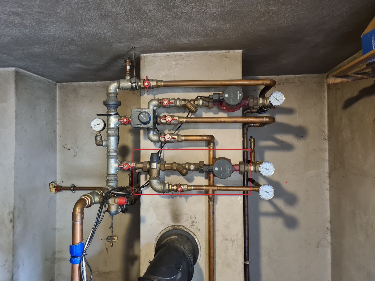

Dolna pompa to od ... Pewnie od podłogówki, jak tak , to powinna być za zaw 4-D. Brak pompy na powrocie z 4-d do kotła.
To może jednak pojmij - przy paleniu pelletem podstawą jest nie apteka w dawkach powietrza i paliwa, a temperatura na kotle .Ważnym elementem jest temp powrotu na kocioł. Drugim ważnym parametrem jest czas działania palnika przy jednym zapłonie - idzie o prawidłowe temp samego palnika. Większość palących pelletem , posiadających przewymiarowane kotły do układu wstawia bufor - po to aby wydłużyć czas palenia na jednym zapłonie. Ty ze swoim kotłem należycie do takiej grupy - mocno przewymiarowany kocioł, startujący na krotką chwilę, dodatkowo jak piszesz wyłączona ochrona powrotu ( nie wiem by to miało znaczyć, gdyż nie podajesz jak masz to rozwiązane), a powrót z podłogówki jest mocno wychłodzony.
Jak masz zrobioną ochronę powrotu

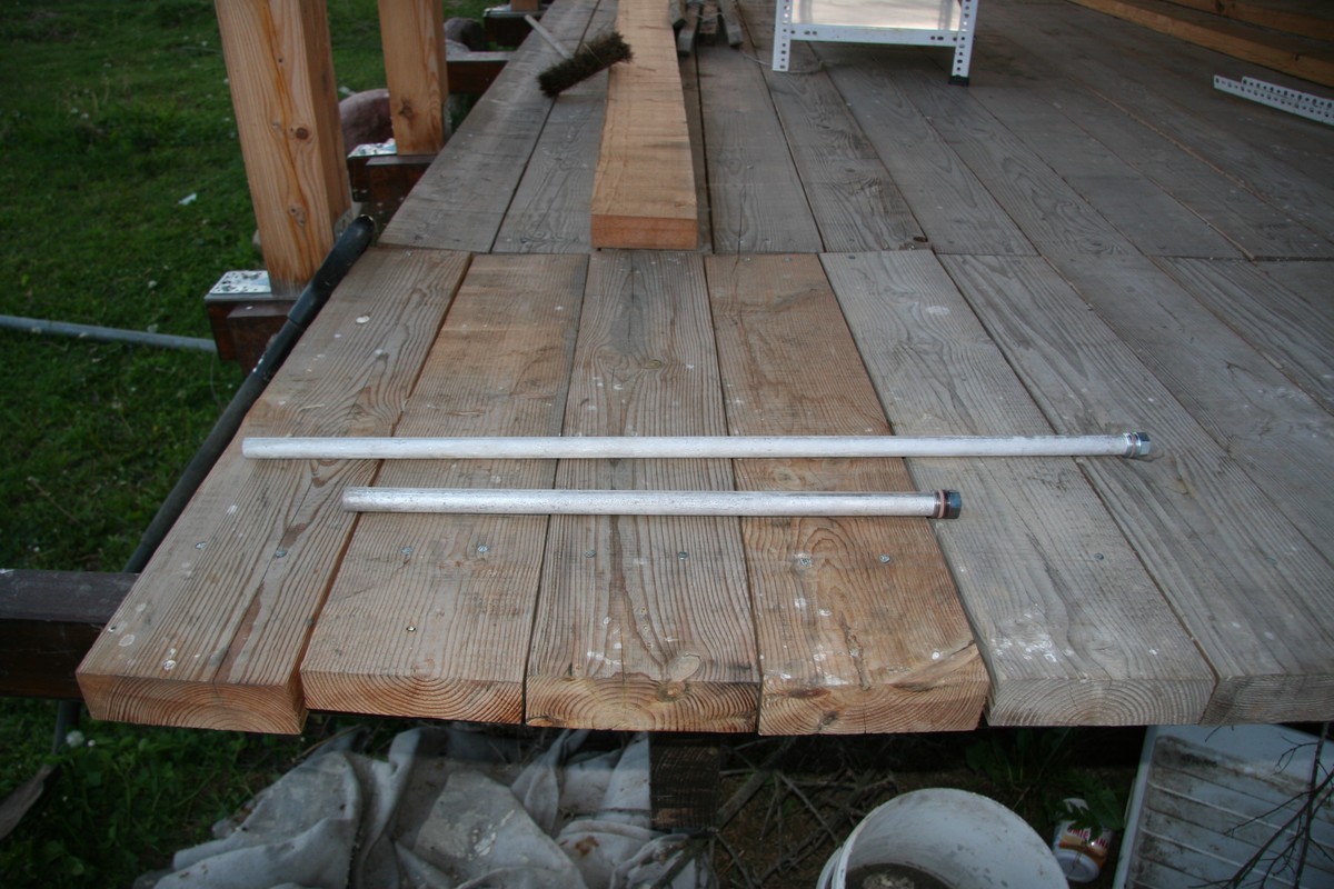

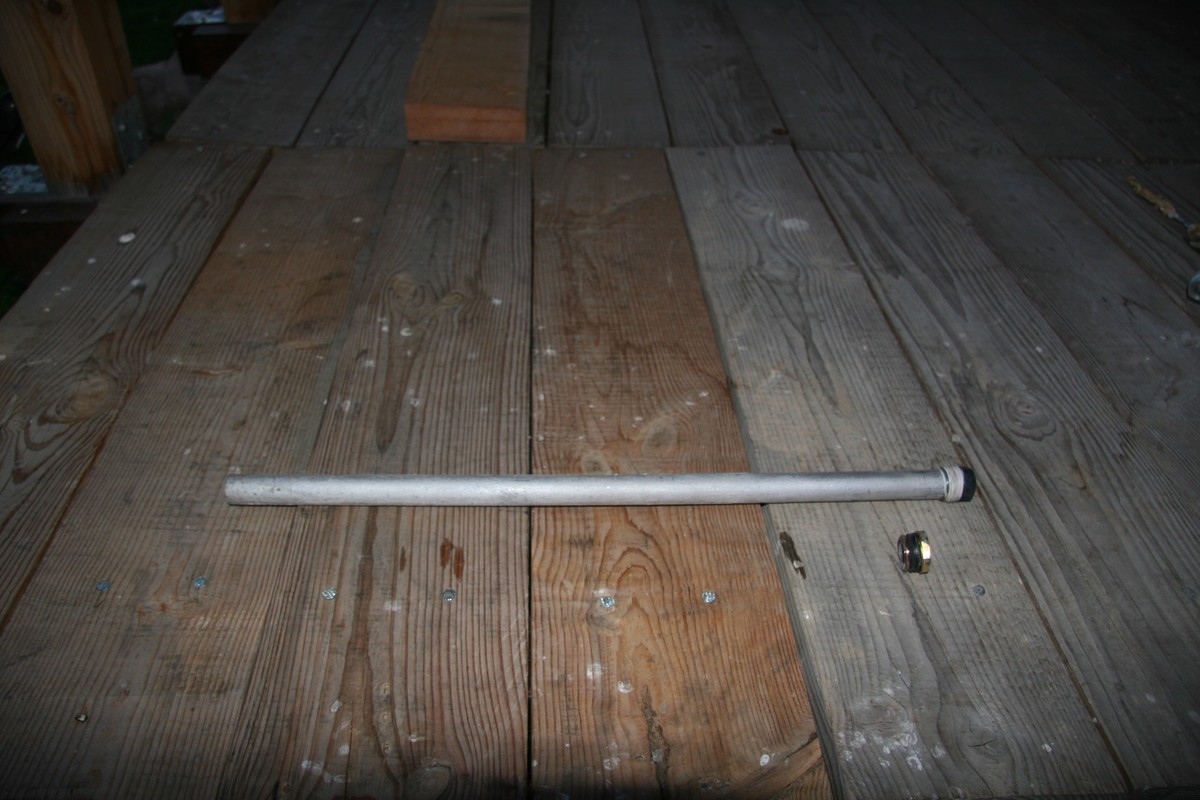

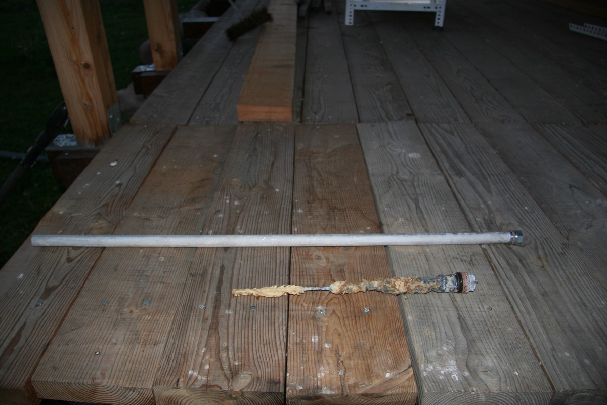

Ta anoda to i tak dobrze wygląda, u mnie po 6-ciu latach takie dwie anody : Dość mocno się zmieniły - ta dłuższa tak: A z krótszej to sam korek został: Bojler to Biawar 300l. -
