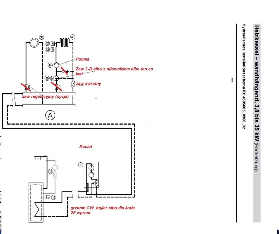

  6. Kocioł 2-F musi mieć co najmniej 20kW mocy - wynikających z potrzeby przepływowego grzania wody. Ponadto aby kocioł 2F był efektywny odbiory wody powinny być blisko kotła - max 6m od kotła. Kocioł 1f może mieć mniejsze moce np 12-14kW, co wystarcza na ogrzanie ponad 80% nowszych lub ocieplonych domów. A bojlery z wężownicą są też w wykonaniu wiszącym na ścianie, lub mogą stać pod kotłem
  7. Jak jest podłączony ten grzejnik - od dołu , czy po przekątnej góra - dół?
  8. Jaka jest różnica w wysokości między dołem naczynia przelewowego a górą nowego grzejnika? Może trzeba ustawić większy przepływ przez grzejnik - hasła w googlu regulacja wstępna lub kryzowanie grzejnika

  19. Ponadto jeszcze jedna ważna rzecz - rury z i do kotła muszą być dobrze zaizolowane, bez tego grawitacja szybko spada. Wymóg minimalnej różnicy wysokości dotyczy całych instalacji a nie odcinka kocioł -bufor.
  20. Pompy do CO wszystkie mogą pracować do 90-95C, ale jak sam zauważyłeś co tanie nie jest wytrzymałe. Poszukaj pompy włoskiej DAB - to jedna z tańszych firmowych pomp CO. A jak nie to LFP, Grundfoss lub Wilo
  21. Większe średnice rur mogą nic nie dać, gdyż kocioł może mieć całkiem spore opory przepływu i nie pozwoli na większy przepływ grawitacyjny w obiegu kocioł bufor.
