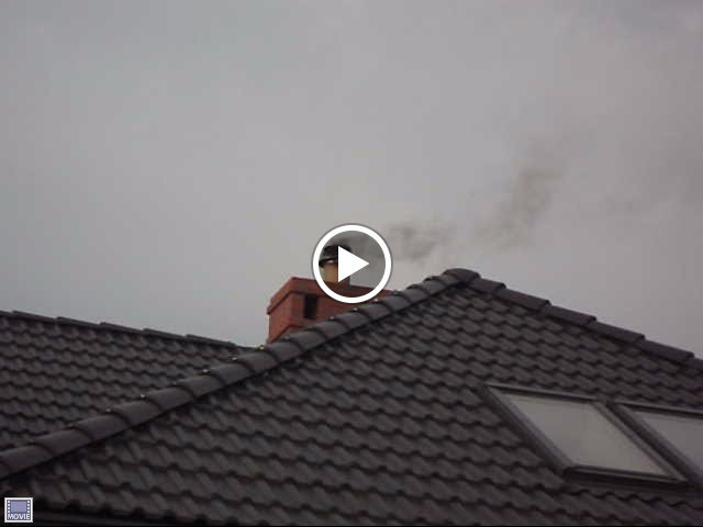

Ale przecież kotły maja certyfikaty bezpieczeństwa ekologicznego :) i to prawie każdy a kopcą jak lokomotywa z Brzechwy
a może to jest tak ,że im wiecej certyfikatów tym wiekszy bubel ( ale to tylko moje obserwacje )
robione przez idiotów co nie maja pojecia o chemii i fizyki bo jak by mieli to w życiu nie zobaczylibyśmy aktywnych w kopcenie kominów

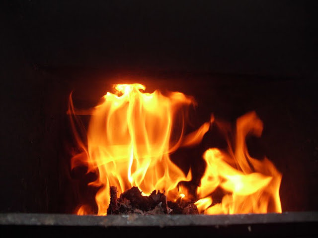

Myślałem :) i nawet zrobiłem
post-13940-0-34060600-1356713269_thumb.jpg otwór (na zdięciu jeszcze bez klapki) służy do podglądu płomienia a PW podawane przez tą małą klapkę pod palnik
A w bardziej rozbudowanych KDS-ach tych nowych rewizja płomienia za szkłem u góry na klapie

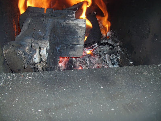

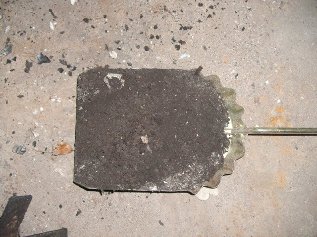

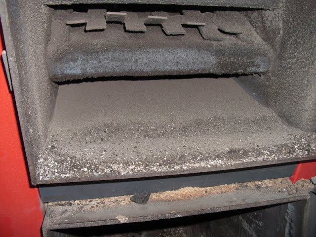

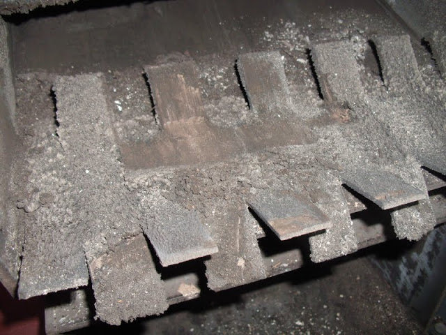

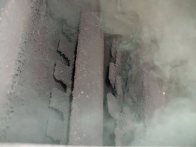

A ja zapytam jak można poprawic dolapanie sadzy w górniaku pomimo komina 8m fi 200 przy kotle i ładowaniu bufora grzeje na 90* mam mnustwo sadzy w wymienikum i dosyć niską temperaturę na czopuchu ok 100* .
Nie mogę go rozbujać go na weglu natomiast na drewnie temperatura dochodzi bardzo szybko.
eksperymenty z powietrzem, na drewnie więcej go dostaje się między ułożonym opałem do strefy spalania no i oczywiście palimy od góry
pozdrawiam RedEd
jak nie masz dmuchawy to podaj lekko powietrze wtórne.
pozdrawiam RedEd
Oczywiście pale od góry
Pdawanie powietrza PW nic nie daje kocioł dlalej kiepsko dochodzi do wysokich temeratur,

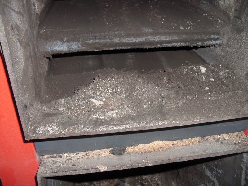

jest w kotle coś takiego
Rozpalania
I już zasorło

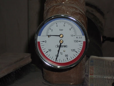

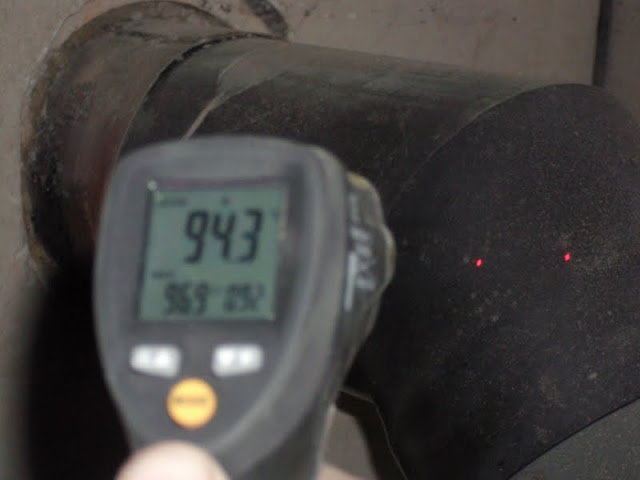

zapewniam cię że w czopuchu masz o wiele wiekszą temp. niż pokazuję
ten termometr ,ponieważ też go posiadam i oprocz tego mam sondę w czopuchu
z termometrem i to są całkiem inne wartości.
nie wiem jaką metodą palisz w tym GS ale coś z tym napowietrzaniem jest lipa
Węgiel typ 32.1 ma max 28MJ/kg, 33MJ/kg ma czysty węgiel jeżeli mnie pamięć nie myli ;)
węgiel 32.1 to węgiel gazowo-płomienny
A ten termomanometr do najdokładniejszych nie należy zwykle termometr pokazuje co mu się chce
