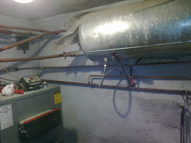

u mnie tak jak pisałem kilka postów wcześniej jest spierdaczona instalacja tak że mogę nie mieć włączonego grzania wody CWU a i tak będzie się grzała i w momencie gdy dojdzie do temp. która jest zadana na kotle np. 57 to potem wraca do pieca a równocześnie idzie na grzejniki i to nic mi nie wydłużą cyklu....
po czym poznać dobrego znającego się na rzeczy hydraulika....
Jak tak robi instalację ,która działa .
62b84d_instalacje-centralne-ogrzewanie-w
A tak robi hydraulik niechluj  .
