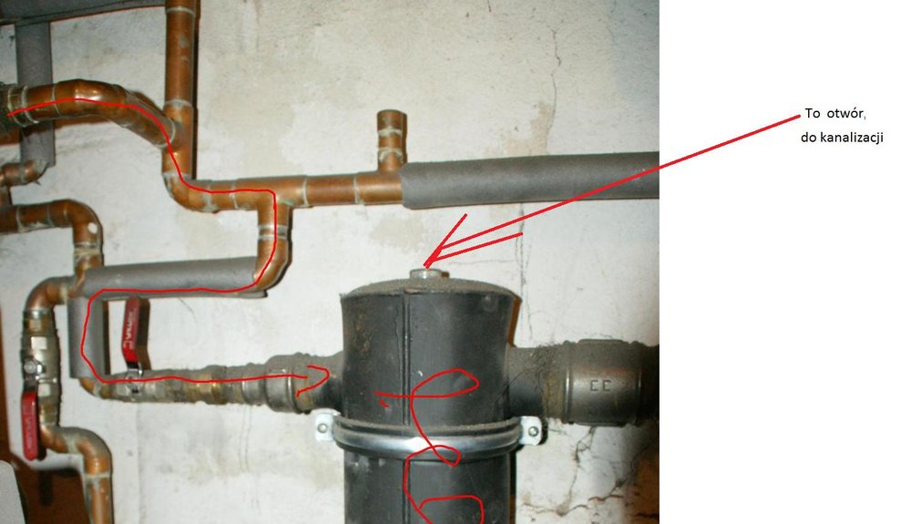

Wiem co to za cymbał jest to zabezpieczenie kotła (kocioł zamontowany pod ciśnieniem) wężownica schładzająca  a naczynko gdzie jest ?
 na zdjęciu 1 i 2 widać jak woda odprowadzana jest gdy za wysoka temperatura tylko woda jest odprowadzana nie do naczytnka tylko do rury kanalizacyjnej
na dwóch następnych zdjęciach
na powrocie przed piecem jest zainstalowany trójnik który idzie w lewo właśnie do naczynka
Edytowane przez Chrabąszcz
A ten cymbał schładzający jak  działa jak tam zawór jest zamknięty  i czemu tam jest ten zawór ?
zamknąłem to ustrojstwo czarne z uwagi na to że strasznie pożerało ciepło działalo jak dodatkowy grzejnik a i tak jak mam nastawioną temp. zadaną do 64 st to przy wyłączonym prądzie woda dochodzi max do 85 st przy dobrych wiatrach ( w zeszłym sezonie robiłem próbę)
Ale ten cymbał-wężownica schładzająca  to  twoje zabezpieczenie przed wybuchem kotła nie możesz tego odcinać ,narażasz rodzinę . :(
Hydraulik nie powinien nawet tam zaworu zakładać ,bo przypadkiem można zamknąć .

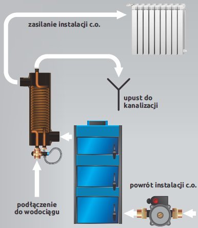

Na zasilaniu najpierw powinna być zamontowana ta wężownica schładzająca a od niej dalej cała instalacja dopiero,
post-54787-0-14822300-1448639118_thumb.j

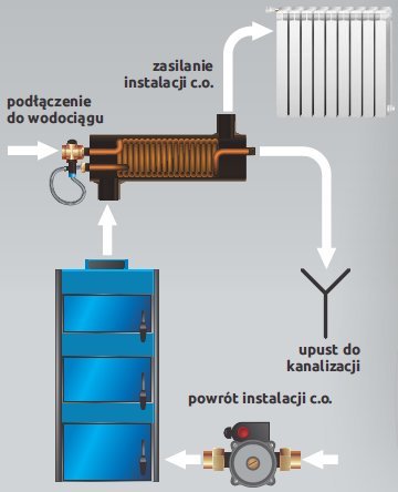

podłączenie B i to zaślepione po przekątnej to są króćce do podłączania tego cymbała króciec  A  można wykorzystać do zasilania bojlera .Zaślepiony króciec przykręcasz  do kotła na zasilaniu wężownica będzie  poziomo reszta jak na rysunku niżej .
schemat_montazu_starznika_elterm_kotly_c
Zwróć uwagę na rysunki gdzie się podłącza wężownicę z zimną wodą i nawet masz to źle podłączone ,kto to podłączał ?
U góry ten mały króciec zaślepiony to drugi koniec wężownicy schładzającej znajdującej się wewnątrz tego zbiornika !!!!
Jak ten zawór się otworzy to spuści tylko wodę z kotła takie działanie to ma zawór bezpieczeństwa za 15 zł a tu się wykosztowałeś za 1000 zł
potrzebujesz hydraulika i to na gwałt ale z prawdziwego zdarzenia ten co ci to spłodził to .....szkoda słów. :o
Całą wężownice schładzającą   owija się  wełną a wełnę folią  taką stosowaną w kuchni ,na to trochę taśmy do pakowania i gotowe.

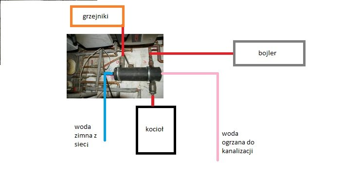

Czyli
D   powinno „wrócić” do C
w  B powinno wejść woda z kotła
A powinno iść do kanalizacji
z zaślepionego powinno wyjść na grzejniki

D - to  miejsce na wsadzenie czujnika od tego zaworu upustowego ,który jest zamontowany na - C
tej końcówki  co siedzi w kotle post-54787-0-35601200-1448639412_thumb.j
 B -  i  ten zaślepiony najgrubszy to  wejście i wyjście  wody z kotła ,najlepiej jak byś to powiesił poziomo tak jak narysowałem poniżej "kliknij" na rysunek to się powiększy.
A - to wyjście do bojlera
Do kanalizacji jest teraz zaślepiony króciec na samym wierzchu kliknij na obrazek  .
Ważne !!!!
Żeby nie pomylić  C    z   D    który jest który , należy dmuchnąć w otwór ten na samej górze pokazuję  go strzałką  i  z tego   z którego  będzie wylatywać powietrze  należy założyć zawór  upustowy  ten co teraz zamontowany jest na C a  na ten obok niego założyć czujnik tego zaworu. :D
