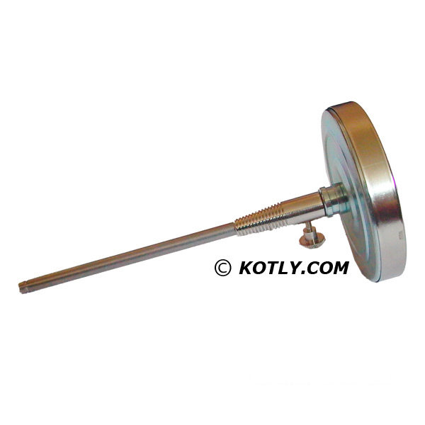

Trudno wyczuc to wszystko , niby sa spieki ale jak poruszam to jakims pretem to ladnie sie rozpada , Animus w ktorym miejscu najlepiej dac ten termometr do spalin ?, trzeba to jakims klejem przesmarowac?
http://kotly.com/termometr-bimetaliczny-rt80-pomiaru-temperatury-spalin-150-p-3245.html?topSsid=3676cc656fbac64418541b8a7d31b897
Za kotłem 10-20 cm ,na lub za czopuchem nie wiem jak tam masz ,robisz otwór na środku rury taki żeby tylko wsunąć  bez luzu .
Albo kup z taką tulejką, tulejkę  się wkręca a w nią wsuwa bagnet termometru i kontruje śrubka .Bagnet wsuwasz na głębokość polowy średnicy rury,czopucha itd..
Wlasnie taki dokladnie mam , 6 postow ^ dalem foto pieca i czopucha :p
Wierć w kolanie nastawnym 3 segmentowym  w pierwszym elemencie od kotła powyżej rury czopucha przed łączeniem segmentów  ,będziesz temperaturę miał dobrze widoczną .
dziekuje Panie Kolego :)
