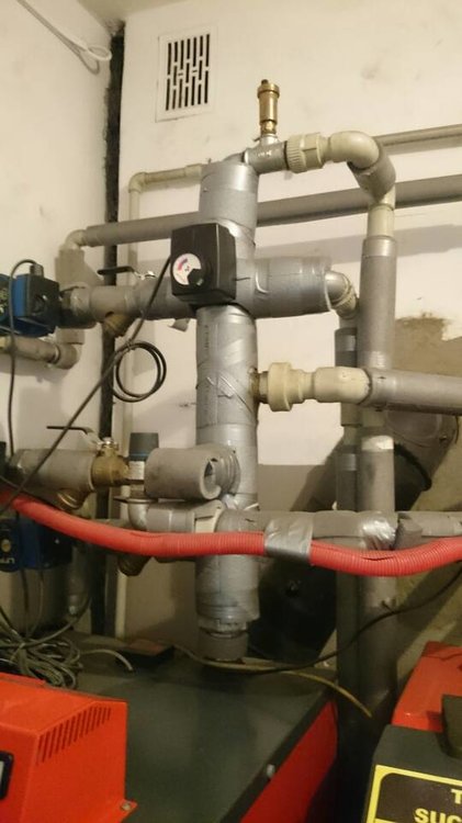

 termostaty oventrop vindo th,
 zawór 4d Afriso bez siłownika,
 brak sterownika pokojowego,
 czujnik pogodowy był w zestawie z piecem ale nie podłączyłem,
 podłogówka bez sterowników, sterowanie przepływem ręczne w szafce w kotłowni.
nawiew do kotłowni z zewnątrz mam zrobiony do palenia drewnem na drugim ruszcie, zastanawiałem się nad zatkaniem go na zimę ale po tym co piszesz się z tym wstrzymam

Jezeli podłogówkę sterujesz ręcznie to czy masz jaką kolwiek informację jaka temperatura idzie na podłogę? Czy termostaty już regulowałeś (przykręcałeś aby uzyskać odpowiednią temperaturę w pomieszczeniach? Nie widziałem na zdjęciach dokładnie jaką masz pompę do C.O. czy adaptacyjną czy zwykłą, jezeli zwykłą to ustaw na jak najmniejszy bieg ale taki żeby wszystkie grzejnki grzały, jezeli adaptacyjna, to powinna sama po jakimś czasie, gdy instalacja się dobrze dogrzeje i w pomieszczeniach temperatura się ustabilizuje to gdy się przymkną trochę termostaty to i pompa zmniejszy obroty.
Jeżeli chodzi o wentylator to klapka o której piszesz powinna być tak ustawiona aby w podtrzymaniu była domknięta, ale gdy zacznie dmuchać lekko się otwierała, do tego służy ta śrubka na końcu.
Jezeli chodzi o nasadę kominową obrotową to nie można jej stosować na kominie spalinowym na paliwo stałe.
Na moje oko, nalezało by wpierw zainwestować w sterowanie mieszaczem podłogówki, a siłownik do 4D możesz narazie odpuścić.
Wystarczy do tej podłogówki wstawić zawór mieszający 3D (ja mam firmy Afriso - to ten pod zaworem 4D z siłownikiem), czujnik temperatury wychodzi z kotła więc wiadomo jaka temperatura idzie w podłogę - żeby było ciepło no i bezpiecznie dla podłogi
Edytowane przez hipogrys
ja mam identycznie rozwiązane zdięcie kilka postów wyżej zawór taki sam tylko bez siłownika
natomiast piec pracuje w obiegu otwartym i grzeje obieg CO przez wymiennik 25 kw i 2 pompy jedna do pieca druga do CO
co do grzania podłogówki to nie wiem musze spytać instalatora jak to zrobił ale zapewniał mnie,
że tam temperatura będzie dobra, zresztą jak patrze na termometr zamontowany w skrzynce od podłogówki koło pompy to temperatura wacha się tam koło 30 kilku stopni
Przy czym u mnie zawór 4D ustala temperaturę na grzejniki, natomiast na podłogówkę zawór 3D (czyli ten zawór poniżej zaworu 4D). Ty masz tylko jeden zawór mieszający, chyba że to ja się nie mogę dopatrzeć.
