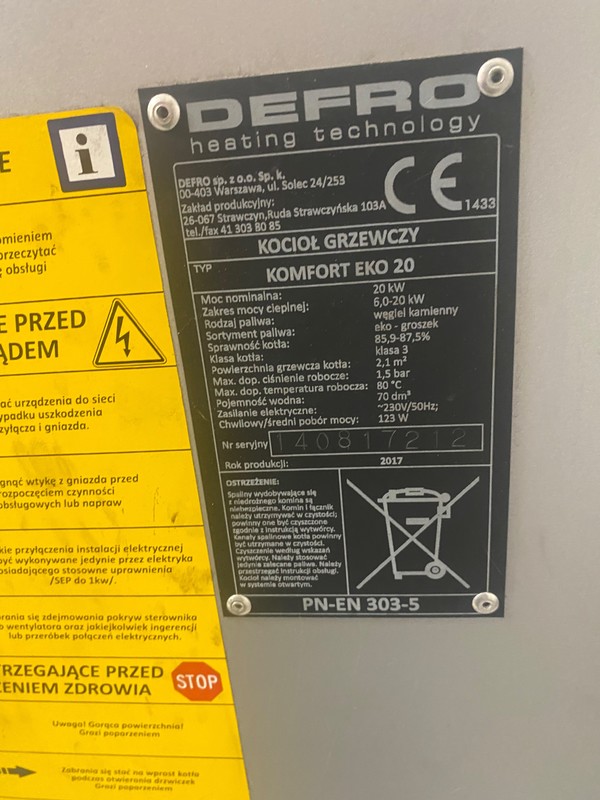

Witam mam taki piec i od jakiegoś czasu piec nie osiąga temperatury , wyczyściłem go mimo nadal bez zmian
Ale co się dzieje. Za mało węgla na palenisku, przesypuje węgiel, czy za mało powietrza? Zrób zdjęcia paleniska, temperatur i instalacji.

Piszesz że wyczyściłeś kocioł, ale gdzie? Odkręcałeś dekiel od spodu palnika? Jaki masz popiół?
Edytowane przez gersik
Tak odkręciłem dekiel od spodu , i duchowe również odkręcał , czy Jeszcze trzeba coś zrobić tzn wyczyścić ?
A otwory w palniku nie zarosły?
A jak to sprawdzic te otwory w palniku ?
Wyjąc koronkę.
17 minut temu, Animus napisał(a):
Wyjąc koronkę.
Wyjąc koronkę i co znia zrobić
Tam od dołu powietrze musi przechodzić do palnika, wszystkie zanieczyszczenia, zawieszoną szlakę, popiół, trzeba usunąć.
