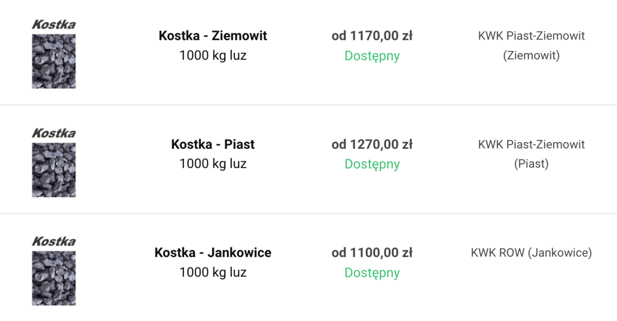

Obecnie koszt dostawy do punktu jest darmowy i patrząc na te pozycjeimage.thumb.png.8abcb085669ad155365d788e96c48708.png
zastanawiam sie czy warto dopłacać przeszło 500zł na 3t na kostke z piasta względem tej z jankowic? Skąd taka różnica cenowa, jak to wygląda odnośnie jakości może ktoś się orientuje?
@ariso111 jak nie paliłeś wcześniej mocnym węglem to będziesz miał trochę zabawy bo Piast a Jankowice to inny typ węgla
na własnym przykładzie napiszę, że Jankowice najlepiej mieszać z czymś słabszym np. Piast, Ziemowit lub na przekładkę z drewnem. Wtedy dasz radę to spalić w miarę czysto i bezproblemowo w przeciwnym razie mocna kostka może gasnąć w kotle, będziesz miał spieki, smród i czyszczenie kotła nawet codziennie
jeszcze kwestia jaki masz kocioł...
Jankowice to najlepiej orzech. Jeśli już.
Z kostki Piast lub Ziemowit. To sąsiednie kopalnie i parametry węgla mają bardzo podobne.

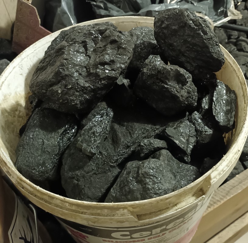

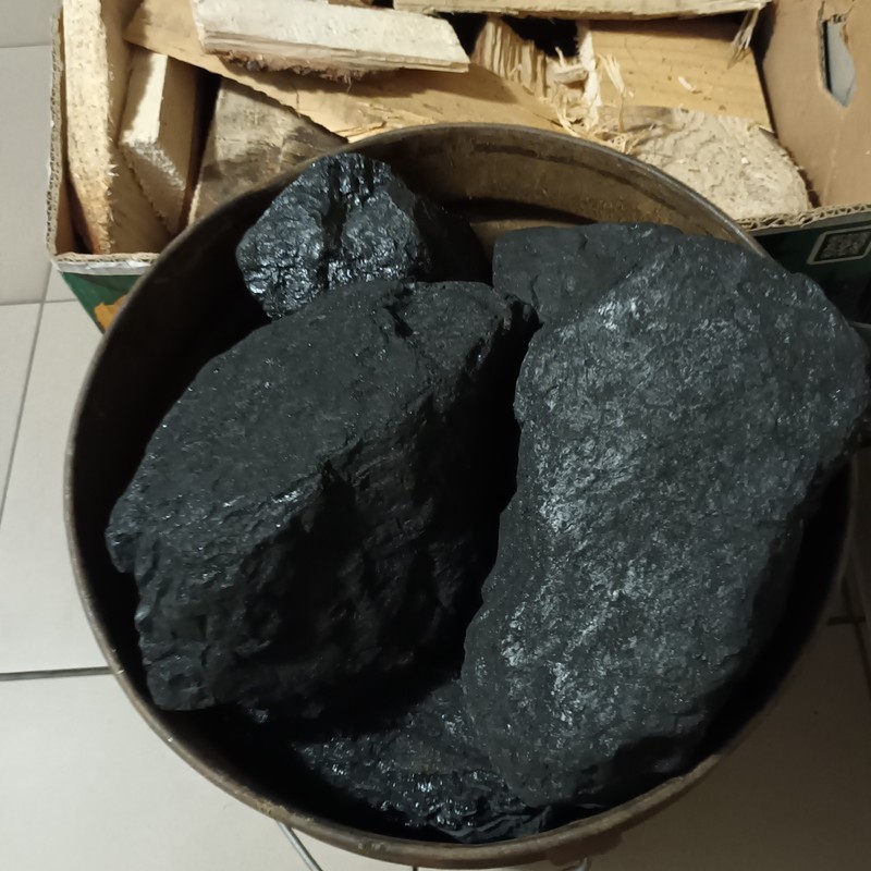

w tamtym sezonie miałem tonę kostki Jankowice, paliłem to u siebie w GSie Ogniwie mieszając to z orzechem(Piast) i na przekładkę z zrzynami jodłowymi
zabawy bylo, ale dałem radę, zostało mi jeszcze 500kg na ten sezon
co ciekawe na próbę miałem też kostkę Marcel(chyba 50kg) i jej granulacja była większa od tej z Jankowic
Marcel
Jankowice
ta z Jankowic była miej problemowa pewnie ze względu na granulację bo kaloryczność przecież podobna, warto zaznaczyć, że kocioł nigdy nie tył zasypany samą kostką. Zawsze był mix(kostka, orzech + zrzyny)
