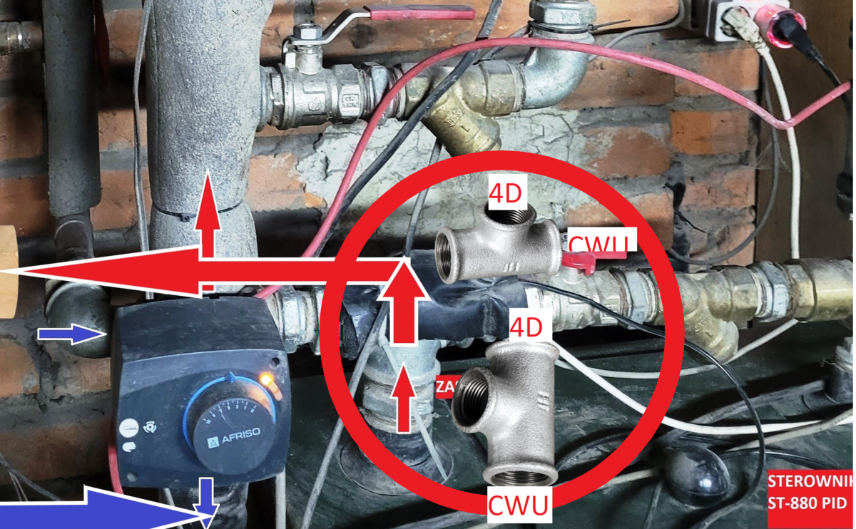

  1. Skłaniałem się właśnie do tej drugiej opcji jako właśnie tańszej opcji, czyli pex 20 z rozdzielacza i na strychu trójniki na dwa grzejniki po pex 16. A jakie to jeszcze kombinacje mnie czekają? 🙃 Praskę mam.
  2. Witam! Potrzebuję porady jak w tytule. Kocioł stałopalny w piwnicy 17kW, dom 120m2, ocieplony 10styropian, na parterze grzejniki stalowe, na grubych rurach. Strych jest niezamieszkalny (niewykończony), ale chciałbym wykorzystać tam dwa pomieszczenia jako użytkowe doraźnie. Zamierzam tam wstawić grzejniki panelowe podwójne 120x60 lub większe. Będą podpięte pod rozdzielacz niezależnie od grzejników na dole, rozdzielacz jest z osobnym zaworem 4d i osobną pompą. Rozdzielacz ma wyjscia 1/2 i zawory na pex16. I teraz czy mogę puścić na strych pion z pexa20 i rozdzielić na dwa grzejniki pexem16 czy lepiej osobno pex 16 do dwóch grzejników? Z rozdzielacza na strych będzie około 8m. Do rozdzielacza podpięte są obecnie tylko dwa grzejniki aluminiowe. Pozdrawiam
  3. Chcę go wpiąć między obecny trójnik a zawór kulowy motylkowy, więc chyba powinno być ok. Czy patrząc na moją "koncepcję" wpięcia rozdzielacza, powinienem tam jeszcze dodać jakiś element? Filtr siatkowy przed pompą? Dam na pewno zawory kulowe przed zaworem 4D.
  4. Dzięki, rozwiałeś moje wątpliwości. Co do samego wpięcia trójnika w obieg zasilania z kotła, chyba nie ma znaczenia czy wepnę go obok obecnego trójnika w sposób poziomy czy pionowy? Wiem, śmieszne i błache pytanie ale zastanawiam się czy będzie to miało wpływ na przepływy. I tak pompy będą wymuszać ale lepiej zapytać 😉
  5. Dzięki za odzew 😃 Koncepcja jest taka, że drugi zawór 4D wpinam równolegle do zaworu obecnego zaraz przy króćcach z kotła(za pomocą trójników). Wiem, że jest to trochę przekombinowane, ale na tym rozdzielaczu chcę mieć wyższą temperaturę niż obecnie na grzejniki z zaworu 4D. Czyli teraz na grzejniki przez zawór 4D nr1 powiedzmy 35-40stopni, a na rozdzielaczu przez zawór 4D nr2 40-50 stopni, na kotle 65-75 stopni. Widziałem w necie, że często rozdzielacze mają inny zawór mieszający, chyba trójdrogowy, ale to głownie widziałem w zestawach do podłogówek.
  6. Czy podłączenie rozdzielacza z zaworem mieszającym i dodatkową pompą bez do powyższej instalacji będzie działało prawidłowo bez sprzęgła?

  11. A czym go sterujesz? A wskazania z czujników przed i za zaworem prawidłowe?
  12. Prawdę mówiąc najbardziej zależy mi na sterowaniu mieszaczem, instalacja jest już wiekowa bez regulatorów przy grzejnikach. Jeszcze dwa, trzy latka musi dociągnąć. A sterowanie zaworem z poziomu sterownika rewelacja.
