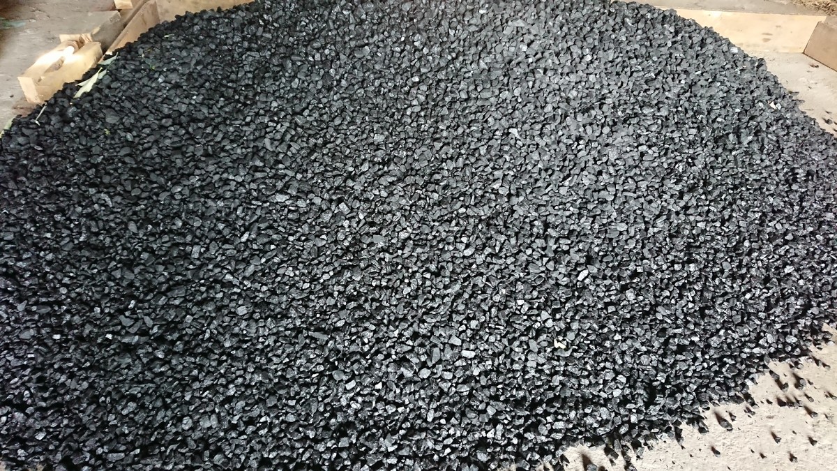

 2T groszku Mysłowice-Wesoła.
Węgiel jest wilgotny, więc ziarno jest obtoczone miałem, ale w znikomej ilości. Wszystko już zworkowałem i zwiozłem do kotłowni, i nie zauważyłem luzem nawet zaledwie jednej garści tzw. "piachu".
Koszt: 2×1320zł + 136zł dowóz, tj. 1388zł za tonę z transportem. W porównaniu do węgla konfekcjonowanego zaoszczędziłem 1200zł. ☺️ Ale nie ma nic za darmo. Musiałem popracować łopatą. Chociaż przy takiej stawce, gdyby mi ktoś płacił, nie pogardziłbym tą pracą. 😁
Zacząłem to spalać po zmieszaniu 50/50 (wagowo) z pułkownikiem. Puki co nie mam z tym żadnych problemów. Oczywiście ustawienie powietrza poszło w górę, natomiast korekta dawki z -8 na -13%, co odpowiada 7.9kWh/kg (28 600 000J/kg).
Przy następnym zasypie zaryzykuję z wesołą w solo. 🙂

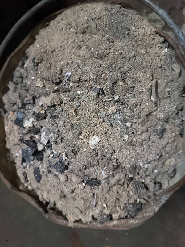

Za mna 3 palenia 50/50 orzechem z Jankowice i Ziemowitem. Może lacznie spaliłem około 60 kg, może mniej, ale ciężko stwierdzić bo wieksze bryly inaczej się rozkładają w piecu niż ekogroszek.
No i wg mnie popiołu jest więcej niż z karlika kupionego w 2022 roku. Po tych 3 zasypach wyciągnąłem ponad wiadro takie stalowe na mleko. Popiół lekki to się trochę ubił. Do tego jeszcze trochę niedopalonego węgla zawsze zostawało na dnie pieca w tym popiele.

@lriuqs, Jankowice też mają sporo popiołu. Z Ziemowitem, niezły duet😉

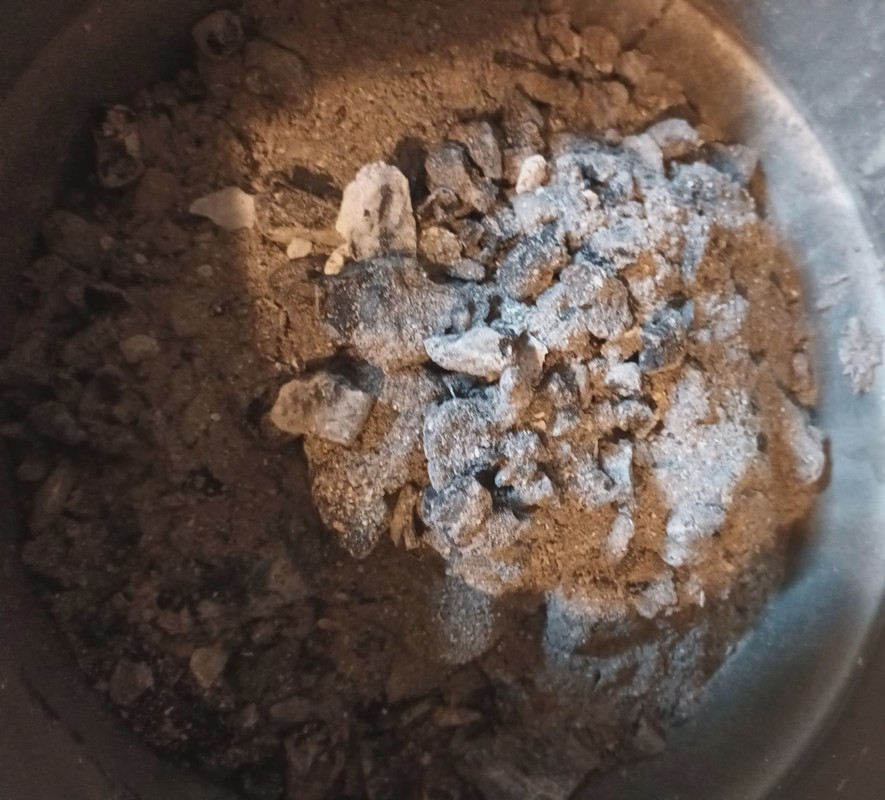

@lriuqs zawartość wiaderka podobnie jak u mnie z mieszanki: orzech Jankowice + drobne kawałki buka i zrzyny jodłowe efekt jak na foto poniżej
niedopał z Jankowic zawsze będzie, ale to akurat u mnie do przełknięcia za pieniądze w jakich nabyliśmy ten węgiel
swoją drogą jesteśmy tutaj na forum jednymi z nielicznych(czyt. ostatnich) z zasypowcami 😁
Jakimś wielkim kłopotem ten popiół nie jest, trochę dłużej powiosłuję czyszcząc piec przed kolejnym paleniem, ale jakoś spodziewałem się go mniej. O niedopale nie miałem na myśli tych małych czarnych resztek widocznych na zdjęciu. W piecu zostają większe bryłki, które nie przechodzą przez ruszt. Ogólnie po pozbyciu się popiołu idą dalej do spalenia.
Podsumowując to nie jest źle jak za te pieniądze, zimę się przetrwa :).

Dziś wyciągnąłem to wszystko z kotła bo czyściłem komin. Słaba jakość zdjęcia, ale na ruszcie zostaje mi taki niedopał, nie jest duży, ale jest.

A to u mnie nawet i większe bryły się trafiają, ale nie wyciągam ich, zostają do kolejnego spalenia.
