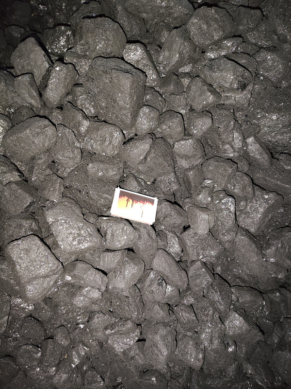

Węgiel dotarł i już wykiprowany w garażu. Trochę zdziwił mnie rozmiar bo brałem orzech a wyglądało to na pierwszy rzut oka na groszek ale....
Dla porównania dałem paczkę zapałek.
Węgiel oblepiony miałem i raczej mokry ale.oststnio było mokro i potem mróz więc nic dziwnego.
Oby się dobrze palił 👍
Oby go dobrze spalić (efektywnie/wydajnie)

Ale zamawiałeś wesołą czy inny , ja mam wesołą i jest podobny do twojego
Tam myslowice- wesola orzech.
Pierwsze palenia za mną.
Jest moc, przez pierwszą godzinę trochę się dymi ale muszę sprawdzić czy jak obnize palnik olcha to będzie lepiej(przy tym rozpaleniu dałem sosnę,).
Pierwsze palenia za mną i widzę, że trzeba będzie się trochę nauczyć tego węgla.
Moc ma bo do 60-70oC dochodzi błyskawicznie.
Przez pierwsze 2h musi być minimalna szczelina PP, żeby kocioł nie "fukal".
Miarkownik dopiero można podłączyć jak się to wszystko uspokoi
Muszę jeszcze obniżyć blachę że 2-3cm żeby zmniejszyć moc palnika, może.wtedy uda się uzyskać.bezdymniac już od początku.
